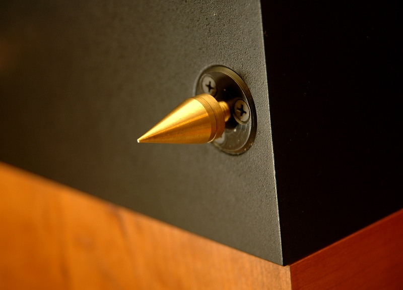

Spróbuj kolce VAP są na trzy małe wkręty do drewna plus mocne podkłaki samoprzylepne w komplecie.
Przykręcana tuleja + kolce + podkładki. W zależności od rodzaju podłogi można to postawić na kawałku wykładziny lub cieńkiej płycie granitowej i swobodnie przesuwać.

No własnie Mahler mam podobne kolce do tych co wrzuciłeś na zdjęciu, tylko że nie wkręcone ale przyklejone na taśmie samoprzylepnej, która nie daje rady. Moge wstawić w nie taką srubę, tylko pytanie jak wygląda ta część jaka musiałaby być wkręcona w zestawy od spodu.

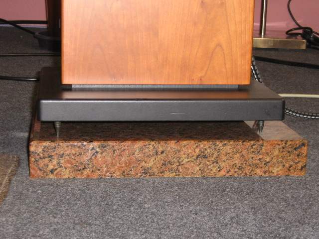

ja tu nie widze innej opcji jak plyta granitowa (bez kolcow) o wys. 3cm - to niewielka zmiana wysokosci, ale zawsze mozesz podlozyc sobie pod siedzenie jakas poduche ;) na plycie stawiasz kolumne z przymocowanymi kolcami (najlepiej uzyc wkrecanych tulejek). jezeli plyta bedzie oszlifowana rowniez od spodu to przesuwanie nawet ciezkich kolumn po dywanie lub wykladzinie staje sie dziecinnie proste.
wyglada to mniej wiecej tak (granit na zdjeciu ma wysokosc ok. 6cm):

=> gonarek - powiedz czy kolumny nie ślizgają się na płycie. Pod moimi kolcami są jeszcze podkładki a całość niestety strasznie się ślizga na granicie, nie mam pomysłu co z tym zrobić. Podkładki mają dość małą średnicę i ciężko byłoby je przykleić.

to sprobuj wykrecic kolce i kolumne zespawac na uhu-tac z granitowa plyta, jak kolumny dodatkowo sa ciezkie to powinno byc lepiej. Nie wiem co to za cokol masz przy tych elacach i jak jest przytwierdzony, jak mozna to najlepiej go odkrecic i zespawac sama kolumne z plyta.
u mnie rowniez nic sie nie slizga, niezaleznie od tego czy kolumna stoi na kolcach czy na oryginalnych stópkach. natomiast nie za bardzo rozumiem sens poziomowania kolumny podkladkami pod płyte. do tego celu sluzy przeciez regulowana wysokosc kolcow czy nóżek.

Wczesniej proponowałem kolce VAP-a podklejane krążkiem samoprzylepnym i ddatkowo przykręcane trzema wkrętami lub to co zaproponował na zdjeciu mahler. Może coś takiego, wykonanego przez jednego z forumowiczów.
