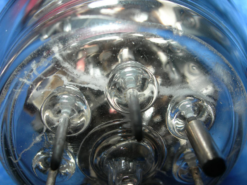

dziś podkręciłem dość mocno mooją 40II i jest problem,przy lewej lamie mocy czerwona dioda zaświeciła się, więc od razu power off oczywiście zrobiłem,ustawienia miałem odczep 8 ohm z kolumnami 6 ohm i włączona pętla na 0dB,po ponownym uruchomieniu kilka sekund po zgaśnięciu diody standby znowu rozbłysk i załączenie się diody czerwonej za diabłem,czy zabezpieczenie nie zadziałało,lampy mają rok i nie były często eksploatowane,wszystkie znaki na ziemii i niebie wskazują że diabełek trafił do Świętogo Piotra,zauważyłem że na dnie banki tej lampy między nóżkami są jakby siwe smugi,ale nie wiem czy były tam wcześniej

Mam ten sam objaw...zamówiłem nowe lampy u p.Piwowarczyka ( 320 zł) i po kłopocie. Zostały trzy dobre ,p. Andrzej kazał mi odesłać. Dobierze dobrą lampę i będę miał drugi komlet w zapasie.
Piszę to aby uzmysłowić jak rewelacyjny jest serwis Amplifona......
Miłośnicy chińskich lampowców mogą tylko o takim pomarzyć.
za komplet 4szt płaciłem 415 u p.Andrzeja,ale to akurat bez znaczenia, serwis jest ok,tylko chyba są dużo młodsze od poprzednich bo fioletowe romby na diabłach wyglądają jakby wczoraj były drukowane
