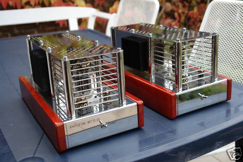

dal ciekawostki, czy ktos zganie, co to jest (prosze nie czytac tych malych napisikow na srodku obudowy ;)

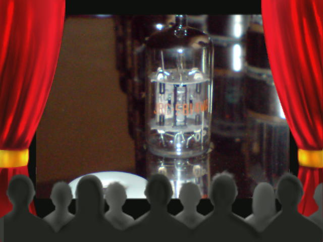

Gram teraz z lampami 5814WA RCA ``black plates`` 61r na wejściu.Doskonała rozdzielczość,przestrzeń ,kawał basu(po latach użytkowania monitorów,energiczne przytupy moich Aries dają niesamowitą frajdę).Ciekawe,że mój wt-30,który cichutko mruczy,zachowuje się jakby nieco ciszej.W sumie kolejna bardzo dobra lampa,nie drenująca nadmiernie kieszeni.
