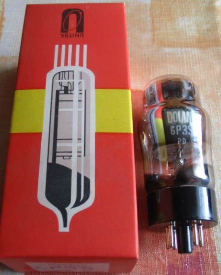

właśnie dla mojego amplifona wl25 kupiłem osiem sztuk lamp 6p3s produkcji Doświadczalnych Zakładów Lamp Elektornowych "DOLAM" we Wrocławiu ;-D lampy - jak to prawdziwe NOSY - w stanie"dziewiczym", w ślicznych pudełkach, tekturowych obejmach, owinięte w szary woskowany papier ;-) wyglądają, jakby wyprodukowano je wczoraj - zresztą spójrzcie proszę na fotkę ;-D
mam jednak problem, jak zidentyfikować np. rocznik produkcji tych lamp? na pudełku, prócz stempla "6P3S Cena zł. 45,00" nie ma nic, wewnątrz pudełek - w miejscu na gwarancję wpisano polu "nr lampy" tylko cyfrę "4", pozostałe rubryki są niewypełnione. Na bańce lamp jest napis: DOLAM 6P3S PD a na szczycie lamp numer 04. i to wszystko, tak wyglada każda z tych ośmiu lamp. macie jakiś pomysł, co można powiedzieć o tych lampach więcej? ;-D Słuchaliście na nich kiedyś muzyki? Jak wrażenia, czy to dobre lampy, jak wypadaja w porównaniu z np. radzieckimi odpowiednikami? Mam też pytanie, kto (i za ile ;-) w W-wie mógłby mi pomierzyć i dobrałć w pary, mimo, że są pewnie z jednego pudełka, to chyba wypadałoby to zrobić, prawda? ;-)

Brawo, to są bardzo dobre lampy. Odpowiednik 6L6. Należy tylko uważać na bakelitową podstawkę, która lubi się oderwać od szkła, jeśli się ją za bardzo ciągnie albo szarpie. Wg mnie lepiej grają niż ruskie odpowiedniki i są ładniejsze.
W moim "drugim" wmacniaczu, obliczonym na KT88, grają w układzie triody z napięciem anodowym ok. 500 V. Prąd spoczynkowy ustawiłem na 25 mA.
Napisy PD i 4 to pewnie seria produkcyjna, numer zmiany itp.

dziękuję za wyrazy uznania ;-)
cieszę się, że udało mi się je ustrzelić, do tego w niezłej cenie, to była prawdziwa okazja ;-D
właśnie delikatnie "podsłuchuję" sobie dwóch losowo wybranych dwóch par (jeśli ktoś wie, gdzie mogę w W-wie lampy pomierzyć i dobrać w pary - prosze o kontakt ;-) - są naprawdę świetne, na pewno dużo lepsze od 6p3s-e, co do cywilnych radzieckich 6p3s - poczekam jak się jeszcze trochę Dolamy wygrzeją, będą chyba lepsze, chociaż amplifon wl25 bardzo się lubi ze "złotymi" cywilnymi 6p3s ;-D
to prawda, w jednym egzemplarzu bakelitowa podstawka jest niezbyt stabilna, ale w pozostałych podstawki są OK, wszystko trzyma się kupy ;-) sprawdzałem to, bo jak gdzieś wyczytałem, taki sam problem jest z lampami Telamu ;-)
a może chociaż szacunkowo da się określić czas produkcji tych lamp? czy mogą to być lata '70 czy '80?
