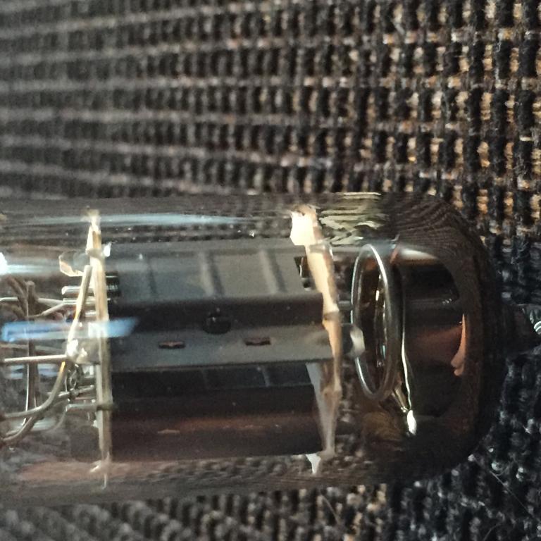

Dojechały 2 lampy RCA 12ax7 long black plate z D getterem w wersji militarnej. Rozstrzał parametrów pomiędzy połówkami jest poniżej 5%, a między lampami trochę powyżej 10%. Przez dwa dni nie zauważyłem żadnych problemów z szumami, z mikrofonowaniem, grają b.dobrze. Jak długo pograją, zobaczymy, cena była okazyjna, więc nie żałuję. Na ocenę ich przewagi na Psvane troche poczekam, jednak już teraz mogę śmiało powiedzieć, że w CD Jolida Psvane obroniły się znakomicie. Różnice na pewno są, ale nie zgodzę się z opinią, że są zdecydowanie gorsze od RCA z 55 roku. Być może pewien wpływ na ocenę może mieć także interkonekt Furukawa Vivaldi, którego po dłuższym poszukiwaniu także wyszperałem i podłączyłem do systemu razem z lapami RCA.
Zakończyłem tym samym poszukiwania, analizowanie, skoro wszystko pięknie gra, w taki sposób, że jest mi przyjemnie słuchać, to nie widzę potrzeby dalszego kombinowania.
bardzo fajne NOSy. cieple i mile w odbiorze. ladny bas - moze ciut zbyt obfity ale za to bardzo przyjemny. calkiem spora dostepnosc powoduje ze nie kosztuja fortuny. co ciekawe w bardziej rozdzielczych systemow nie gubia rozdzielczosci gory jak to maja w zwyczaju robic lampy z wieksza iloscia basu przy tym gora jest ladnie nasycona co czyni je fajnymi w odbiorze. scena, przestrzen, 3d, raczej bez fajerwerkow ale cos za cos. ja osobiscie oceniam w moim prywatnym rankingu te stare rca dosc wysoko a jeszcze lepiej wypadaja w relacji cena - jakosc. ladnie pasuja do suchych tranow ale jak system ma duzo basu to potrafia ostro zmulic i spowolnic przekaz
Edytowane przez mateuszek
Wybierałem właśnie ze względu na obfitość basu - moje AP Tempo 3 nie miały go w nadmiarze, teraz jest dla mnie w sam raz. Kombinacje z interkonektami nie dały takiego rezultatu, jak lampy RCA
Prawda, trochę im brakuje do Telefunkena, jednak wersja JRC ma zdaniem użytkowników na tyle dobrą / lepszą / rozdzielczość, że nie odczuwam braków na tyle, aby chcieć kombinować z innymi 12ax7.
Nie pokuszę się robić analizy porównawczej z Psvane, różnice są oczywiście do wychwycenia, jednak nie na zasadzie, że napiszę, że RCA bija je zdecydowanie, ,,zjadają na śniadanie'' , itp. Mi RCA dołożyły więcej basu, takiego, jaki mi odpowiada, fortepian, kontrabas wybrzmiewają z jeszcze większą masą, wokale są super i co najważniejsze, wysokie tony nadal są wyraźnie obecne, rozdzielcze, bez ostrości. Może wpływ na te odczucia maja też interkonekty Furukawa , podłączone w tym samym czasie .
Słucha się z wielką przyjemnością, mi taki zestaw odpowiada, a że jestem tego wieczorku sam, przy piwku, dołożyłem na potencjometrze tak, jak lubię i jest super !
Zostają na długo, idę przełożyć płytkę.
