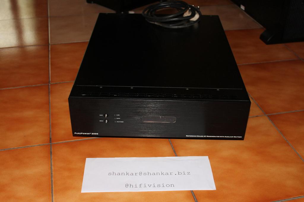

Jest jeszcze jedna sprawa, Pure Power to straszna krowa....
Zaloguj się, aby zobaczyć treść (możliwe logowanie za pomocą ) - a u nas jakieś dziwne ceny, małe różnice są cenowe między 1050, a 2000, u nas jakoś to wszystko jak zwykle inaczej, no i oczywiście drożej.....
Zaloguj się, aby zobaczyć treść (możliwe logowanie za pomocą ) Edytowane przez zyzio

Bo z reguły takie urządzenia muszą swoje ważyć. Na razie nikomu nie udało się zmniejszyć wagi akumulatorów. A wcale nie jestem pewien czy PP jest taki poręczny, pomijając fakt jego skuteczności.
40kg, głęboki na 60cm - ale przynajmniej kable z niego nie wystają, możesz 'wziąć pod pachę' i zanieść do kolegi, no i żona na jego wynik nie zemdleje (co jest możliwe gdy w salonie założysz hodowlę akumulatorów samochodowych połączonych kablami, osobną przetwornicę i ładowarkę ;)
Akumulatory do UPSów wcale nie są takie duże :) 40kg pod pachę do kolegi to trochę dużo :)
