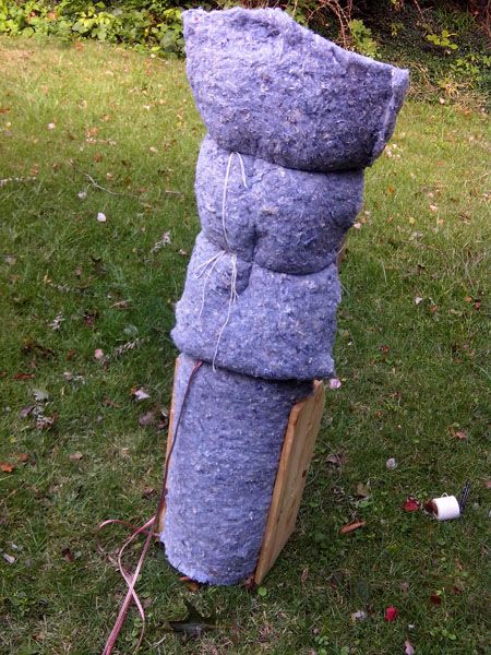

Tylko ta buda to tak ze 200 litrów :D. Mam do tego plany obudowy typu Onken, ale.... dosłownie jak lodówka i w dodatku pokraczna. wciąż pozostanie obawa, że również onken zagra jak b-r... A B-R jakoś nie trawię ;-). Z tym wytłumieniem za głośnikiem, to w sumie jakaś myśl. Czymś konkretnym wysublimowanym? Jak gęstym?
Coś gęstego, ale przpuszczalnego. Facet z linku użył bawełnianych paneli do ociepleń, ale z tego co się orientuję to nie śa one dostępne w Polsce. Może wystarczyłyby jakies grube szmaty, może ręczniki. W sumie nie mam innego pomysłu. W każdym razie to coś nie powinno pylić, żebyś potem nie musiał tego wdychać :)

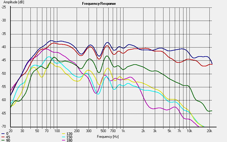

PS. Co ciekawe koleś z linku na tyle spowolnił tylną falę membrany, że z dipola zrobił mu się cardioid.

Trudno mi powiedziec, tych gabek tez jest troche rodzajow. Mam jeden nieduzy kawalek i powietrze przepuszcza, jest ona po prostu bardziej gesta niz zwykla gabka, pory sa mniejsze.
Może coś takiego:
Prawde mowiac wolalbym juz zrobic panele z welny knaf ecose. Taka welna praktycznie w ogole nie pyli i jest mila w dotyku. Jak sie to jeszcze owinie jakim ladnym materialem to bedzie calkiem ok.
Panele swoją drogą, ale chodzi mi zupełnie o coś innego. Zwróc uwagę na pomiary poza osią:

Przez to, że mam w sumie obudowę typu open box o głębokości ścianek ok. 22 cm, zrobienie ramy z maskownicą i wypełnienie od tyłu matą jest stosunkowo proste. Spróbuję z wełną mineralną knaf ecose - o ile dostanę 1 m2, a nie wielką belę ;-). Nie wiem tylko, czy brać grubość 15cm, czy 20cm. Przy okazji wytłumi mi to trochę odbicia od ściany.
Czy na ścianie bezpośrednio z tyłu za głośnikiem warto dać jakieś pianki/maty piramidkowe dodatkowo? Jeśli tak, to jak duży obszar (tutaj będzie trudne do przeforsowania cokolwiek ;-))?
Jeśli wytłumisz to tak mocno jak na zdjęciu wyżej, to IMHO na ścianie nie musisz już nic wieszać. Oczywiście nie zaszkodzi. W pierwszej kolejności wytłumiasz miejsca pierwszych odbić. U mnie nawet 1mx0.5m na stronę dawało poprawę.

Najważniejszą cechą dipola (albo jedną z najważniejszych) są jego ósemkowe charakterystyki kierunkowe. Czy taki stwór wytłumiony kilogramami wełny, czy co to tam jest, z pewnością nie mający ósemkowej charakterystyki (ma tylko na basie) jest jeszcze dipolem? A jeśli nie, to czym jest?
Charka ósemkowa ma swoje zalety i wady. Zaletą jest zmniejszenie ilości wczesnych odbić od ścian bocznych (przy niskiej desce równieź sufitu). Inną cechą jest generowanie dodatkowych odbić od ściany frontowej. Jednak jest to miecz obosieczny.
Jeśli masz dobrze wytłumioną ścianę oraz 1.50m przestrzeni na wysunięcie kolumn - jest zaletą. Jeśli masz gołą ścianę i 50cm przestrzeniy - jest najgorszym wrogiem.
Dipol ma teoretycznie propagację ósemkową. (w praktyce powyżej baffle step bywa różnie - często inaczej z tyłu, inaczej z przodu dechy. Dlatego żeby uzysać prawdziwe ósemkowe charki, potrzebne są układy wielodrożne no-baffle albo na ultra wąskiej desce)
Monopol ma propagację tylko do przodu powyżej baffle step, a poniżej baffle step propagację dookulną (omnipolarną).
Cardioid natomiast, opóźniając tylną falę membrany, powoduje że zwarcie akustyczne robi się z tyłu dechy, a nie po jej bokach. Dzięki temu kolumna gra bardziej "do przodu" niż zamknięta w klasycznej obudowie lub w gołym dipolu. Widać to najlepiej na załączonym wykresie (np. kolor zielony). Kolumna nigdy nie przechodzi w propagację omnipolarną.
Dzięki temu można zachować porządane cechy dipola, a pozbyć się nieporządanych.
PS. Żeby być przecyzyjnym, to wykres skomentowałbym tak, że na średnicy mamy cardioid, a na basie dipol/super cardioid.
Ale ja zadałem pytanie konkretne: czy to jest dipol, czy nie jest.
W przypadku open baffle nie można w ogóle mówić o baffle step. Natura zwarcia akustycznego oraz spadku dyfrakcyjnego jest z fizycznego punktu widzenia czymś zupełnie różnym.
Dookolną, ew. dookólną.
To, co napisałeś, jest zbyt daleko idącym uproszczeniem. Charakterystyka kierunkowości monopola w funkcji częstotliwości nie jest wcale dwustanowa (2pi - 4pi), a dodatkowo komplikują ją i pogarszają szeroko rozpraszające głośniki wysokotonowe, włączające się przy kilku kHz (mówię tu o 2-way, o przedniej półprzestrzeni; w 3-way nie jest aż tak źle, bo zawężanie nie jest takie drastyczne).
