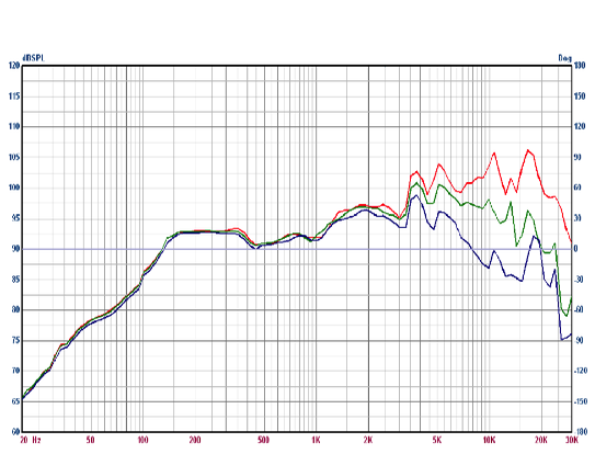

Zabrałem się za budowę kolumn na Daytonie PS220-8.Głośnik ten jak pewnie każdy szeroko- pasmowiec ma wiele górek i dołków tak więc postanowiłem powielić gotowy projekt.Zaaplikowałem dokładnie takie same elementy jak na schemacie.Efektem jest ogromna poprawa basu ale góra prawie nie istnieje w stosunku do braku korekcji.Czy jest ktoś kto pomoże mi zamysł konstruktora.Wydaje mi się ,że z tą cewką przesadził 2.7 mH

Ta cewka, jako że jest zbocznikowana opornikiem, NIE MA wpływu na górę pasma samą w sobie, tylko na proporcję zakresu średniowysokotonowego względem basu. Nie należy zmieniać cewki, tylko zbocznikować ją dodatkowo kondensatorem, tworząc równoległy obwód RLC. Pojemność kondensatora należy dobrać doświadczalnie, polecam zacząć od 2 uF i zwiększać. Dodatkowo, w szereg z tym kondensatorem można dodać rezystor, co pozwoli podbić górę pasma w szerszym zakresie częstotliwości (przez zastosowanie dużej pojemności), a jednocześnie kontrolować wartość podbicia (przez zmianę wartości rezystora).
też miałem to poradzić jednakże ze względu na FR głośnika nie powinno to mieć miejsca ponieważ góra sama w sobie jest już mocno podbita - chciałbym zobaczyć FR po przefiltrowaniu jednakże
możesz też próbować zmieniejszać delikatnie wartość R równolegle i/lub szeregowo do głośnika dobierając w taki sposób brzmienie
właśnie też myślałem o oporniku zamiast 13,5 dać np. 10ohm. Zastanawiam się też nad wartością tego kondensatora 25uf co się zmieni jak dam np.20 uf - chodzi mi tu o połączenie pomiędzy plusem a minusem .
zmieni się jedynie częstotliwość odfiltrowywania ( nieznacznie ) ale nie wpłynie to na sam poziom góry
father raczej dobrze mówi - pomierz ten głośnik po filtrze i zobacz czy czasem nie lubisz podbitej góry - albo poprostu to co masz podłączone pod niego ma obciętą górę i dlatego Ci teraz niepasuje
poza gorszą górą i detalami zrobiła się gdzieś dziura na średnich tonach.Tak naprawdę zależało mi zbiciu zakresu tak w okolicach brzmienia trąbki ale efekt jest niezbyt zadowalający.Myślę ,że była górka gdzieś w okolicach 3 khz.Jest jeszcze jedno jego obudowa jest wąska a moja identyczna jak Audio Noty ANE czyli szeroka i może to zmieniło parametry:)
To klasyczny uklad BSC i tak powinno zostac,
natomiast uklad RC na wejsciu to blad w schemacie -Powinien byc zamontowany na samym glosniku za ukladem BSC
sluzy do korekcji impedancji glosnika ,zeby sie wzmacniacz lampowy nie pocił""

TAp.s a tak jak jest to filtr RLC i tnie ostro góre pasma!!

Mylisz się. Zakładając, że wzmak jest źródłem napięciowym, RC na wejściu, nawet błędnie umieszczony, "tnie" górę o tyle, ile wyniesie stała czasowa RC rezystancji wyjściowej wzmaka i pojemności konda na wejściu oraz proporcja rezystancji Rwy wzmaka do rezystora w filtrze. Mówiąc po ludzku, jeśli wzmak ma Rwy = 2 ohm, to ten RC na wejściu spowoduje spadek o 0,5 do 1,5 dB - opadanie ma miejsce gdzieś pomiędzy 100 i 1000 Hz, w zależności od przebiegu impedancji głośnika, poza tym nic się nie dzieje, reszta SPL=f(f) jest płaska. Sprawdź sobie w LspCADzie albo czymś podobnym, nie ma żadnego "cięcia góry".
Dodam, że RC na wejściu nie musi wcale być błędem w schemacie, jest to typowy układ korekcji impedancji całej kolumny, a nie jednego głośnika, sam stosuję takie w swoich zwrotnicach.

Mhm. Zapiąłem i sprawdziłem. Ty też sprawdź. Będziesz wiedział, co się dzieje. Na obrazkach czarna linia jest bez RC, czerwona pokazuje jak "tnie", a raczej jak NIE tnie. Do symulacji załadowany SPL i Z. Teraz już jasne? To dobrze.
Zapomniałem dodać, że założona Rwy wzmaka to 2 ohmy.
Dzięki za podpowiedzi.Myślę ,że już jestem odrobinę mądrzejszy.Reasumując
1 - kondensator z rezystorem pomiędzy plusem a minusem poprawia impedancję
2 - cewka plus rezystor obniża wysokie tony i tu rezystor decyduje jak bardzo a cewka od jakiej częstotliwości
3 - cewka rezystor kondensator ściśle wycina określone pasmo.Czyli cewka około 0.3mH i kond 5 uf wytnie około 3.5 khz.
Nie wiem jedynie czy musi tu być zachowana kolejność stosowanych rozwiązań i czy opcja 1 wpływa na 2 oraz czy mogą być stosowane samodzielnie.
Wywnioskowałem ,że potrzebuję na bank zrobić pułapkę na 3,5khz i może lekko zniżyć całość wysokich i teraz kto ma rację Klang und Ton gdzie dali cewkę 0,68 mH czy człowiek od wyżej wymienionego projektu gdzie zaszalał z 2,7mH.Jest jeszcze opcja zostawić dużą cewkę skoro leży na stole i dać mniejszy rezystor jak wspominał F.P.I.O.Czy można to w jakiś sposób symulować ten układ z cewką 2.7mH ?
