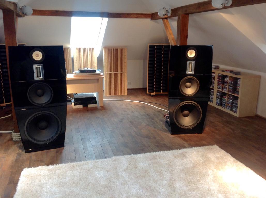

3 way jest wystarczające jeżeli napędza się całość pojedynczym wzmacniaczem , tak jak Ardento.
U mnie natomiast pasmo 60 Hz - 20 KHz zasilane jest wzmacniaczem SET natomiast najniższe pasmo 500 watowym wzmacniaczem studyjnym.
Jest magia lampy SET i rozciągnięcie basu , aż do 25 Hz;)
Edytowane przez cybant
O kur.. ale odgrody....jezeli brzmia tak jak wygladaja to szacun :)
Zaloguj się, aby zobaczyć treść (możliwe logowanie za pomocą ) Edytowane przez nookie736
Cybant,
Opisz proszę bas w tych ogrodach, jak jest z jego ilością? Pytam, bo odgroda jest bardzo wąska co sugeruje niski SPL.
Gość cybant
Pasmo jest dzielone za wzmacniaczem SET przy użyciu aktywnej zwrotnicy.
Większość pasma zasilana jest bezpośrednio lampą , natomiast sam najniższy bas 500 watami z tranzystora.
Z ilością basu nie ma problemu ponieważ jest możliwość regulacji przy pomocy aktywnej zwrotnicy i potencjometów w końcówce mocy.
Aktywna zwrotnica sterowana jest sygnałem z wyjścia pre w SET -e.
Nie ma zatem potrzeby dostosowania głośności basu każdorazowo, wystarczy raz ustalić jego poziom i później regulować głośność całości pilotem :)
W tej chwili potencjometr w końcówce ustawiony jest na godzinie 9 ... i to całkowicie wystarcza w 60 metrowym pomieszczeniu .
Jak grają ...nie mnie oceniać .
Niewątpliwie nie mają kartonowego basu;)
A są najtańszym elementem systemu.
Gość cybant
cybant
A jakie masz odległości miedzy głośnikami. W jakiej odległości siedzisz od słuchacza.
Około 2,5 metra , a słucham z odległości ok. 3,5 .
Za głośnikami jest prawie 3 metry, za mną też 3 metry.
Gdyby nie skosy głośniki spokojnie można by rozstawić na 3,5 - 4 metry.
