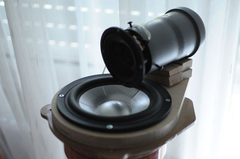

Tak na kolanie zrobione z odpadków domowych by posłuchać jak brzmią konstrukcje LXmini

Poniżej wstawiam wykresy drugiego głośnika po analogicznej operacji. W tym przypadku głośnik został pomalowany 3x więc widzidzimy wykres bez malowania (zielony), po drugim malowaniu (granatowy) i po trzecim malowaniu (różowy). Warunki takie same jak wcześniej. Jak widać trzecie malowanie raczej wiele nie wniosło.
Jak będę miał chwilę może wykonam taki test na szerokopasmowych Isophonach P1834.
BTW ostatnio dojechały do mnie też P2031 czyli te które Fikus stosował w swoich konstrukcjach OB więc będzie szansa na bezpośrednie porównanie tych dwóch głośników.
