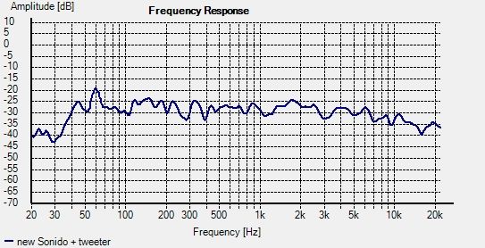

Ten film wszystko pokazuje jak na dłoni. Co prawda tutaj odnosi się to do akustyki pomieszczenia.
Ale stawiam mikrofon jak do pomiaru i wygenerowany filtr dla głośnika aplikuje do foo poszczam mu szum i tak jak na filmiku oglądam przez RTA.
Wtedy wiem czy spełnił on swoje zadanie.

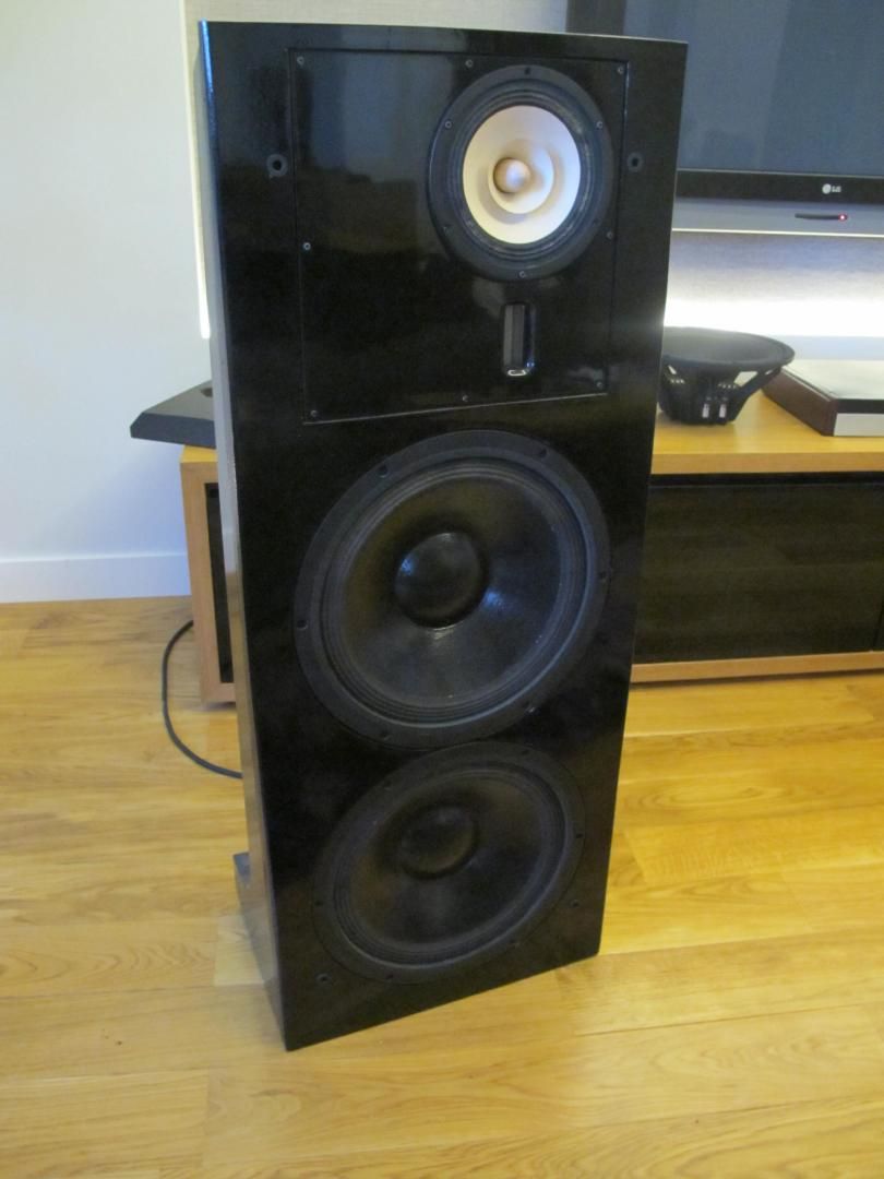

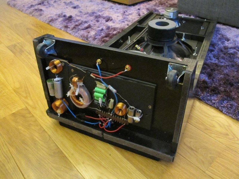

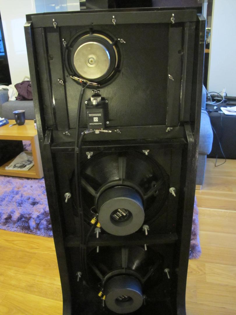

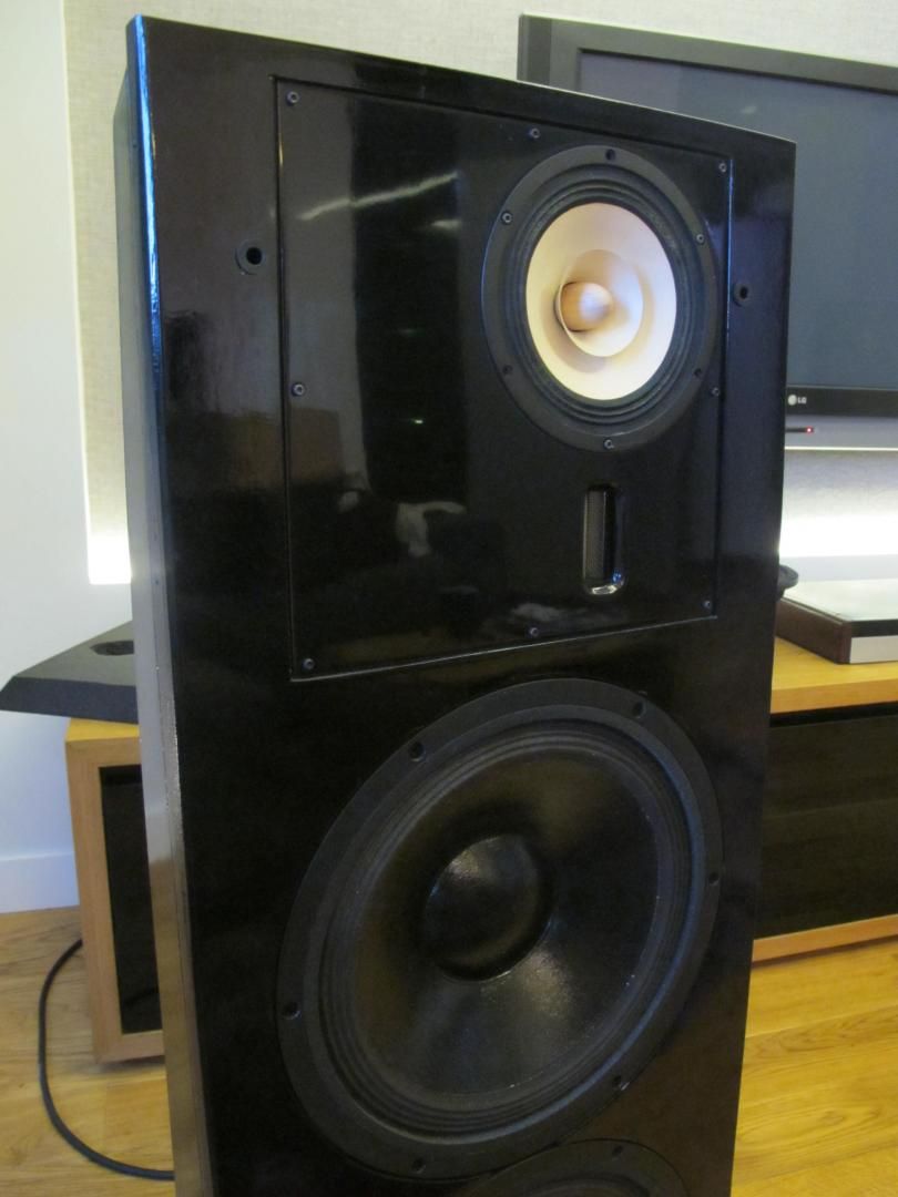

Wersja "surowa" przed pomiarami. 184 x 60 x 70 cm, 45 kg wagi. Na trzeciej i czwartej fotce częściowo zmontowane zwrotnice (czekam na grafitowe oporniki od zjj_wwa). Na kolejnych opcje zwrotnicy: regulacja środka, przełomu środka i góry oraz góry pasma. Bas - drugi rząd, środek - pierwszy rząd z obu stron, góra - drugi. Podziały na 220 Hz i 5,8 kHz. Wysokotonowy magnetostat także gra jako dipol. Przeróbka spowodowała spadek częstotliwości rezonansowej z 650 Hz na 220 Hz. Średniotonowy i wysokotonowy są umieszczone w poziomie celowo, wiem, co robię.
W piątek powinny grać.
Edytowane przez Father_PiO
Brawo! Wreszcie rozsądne rozmieszczenie głośników na desce!
2 rzeczy ode mnie.
Jesli robisz 1 rząd dla średniaka, to za kondem, który odcina niskie częstotliwości, zdecydowanie warto dołożyć rezystor do masy (np.8ohm-15ohm). Niwelujesz w ten sposób peak rezonansowy, który zawsze występuje przy pojedyńczym kondzie.
Patrząc na twoje pomiary, podejrzewam że będziesz miał zbyt dużo basu. Może warto dołożyć dodatkowy magnes średniakowi. Efektywność by się poprawiła, tak jak i "szybkość" głośnika.
Tam jest pełna pułapka RLC.
Nie, jest to działanie przemyślane i celowe. Jest tak, jak chcę, żeby było. Rozważałem dodatkowy magnes dla Vify, ale to by wymusiło stosowanie rezystora w szereg z głośnikiem - uznałem, że to bez sensu.
Widać, że przemyślany projekt.

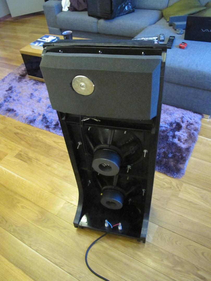

Jeszcze jedna uwaga. Tylna ścianka za średniakiem odbija dźwięk w jedną stronę. W zależności od twojego pomieszczenia, może to być porządane lub nie.
Gość Father_PiO
Dlatego na wysokości średniaka jest dziura, żeby część energii szła na drugą stronę, a tylny wspornik będzie obficie wytłumiony - to też przemyślałem :-)
Rozważam też częściowe wytłumienie frontu, ale to eksperymentalnie trzeba zdecydować, czy ma to sens.

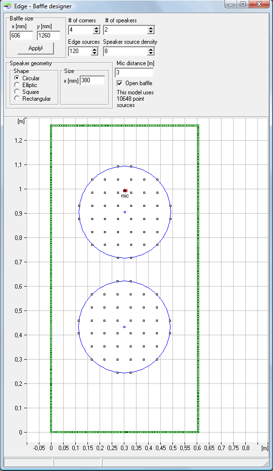

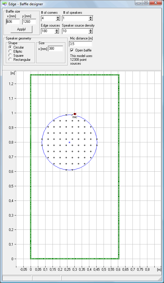

Obydwaj macie 2x15" na bas. Ilekroć symuluję sobie 2x15" w Edge, tym bardziej widoczna jest górka i jest węższa w stosunku do jednej 15ki. Jak to w końcu jest? Wiadomo, im większa membrana, tym niższe wychylenie i niszy bas, więc zsumowane dadzą lepsze zejście, ale wykres jest wyraźnie mniej liniowy.
Symulacja dla odgrody 60x126 - z jednym 15"
Zaloguj się, aby zobaczyć treść (możliwe logowanie za pomocą ) post-9373-0-38303000-1378188895_thumb.png
oraz dla dwóch głośników.
post-9373-0-41030300-1378188904_thumb.png post-9373-0-67197700-1378188910_thumb.png
Zielony bez kompensacji baffle step, czerwony z kompensacją baffle step sugerowaną przez Edge.
Czy ja coś źle interpretuję? Znacznie lepiej wygląda ch-ka dla jednego głośnika.
Nie wiem, jak jest, ale odfiltrowałem to spokojnie drugim rzędem i jest git. Nie miałem żadnego problemu z liniowością, odciąłem na 220 Hz, ale na 500 też by się dało.
