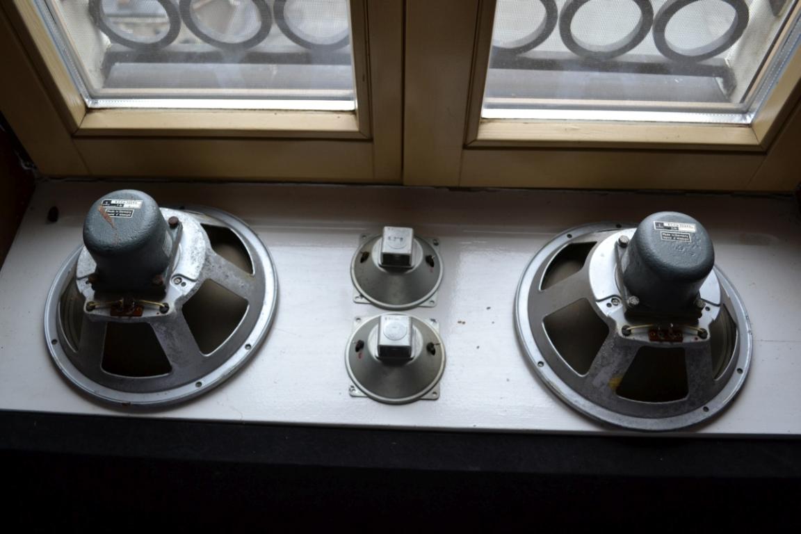

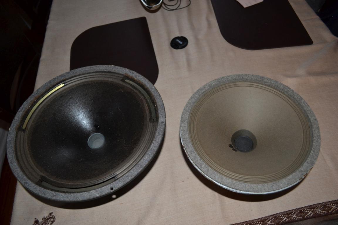

Na dniach koncze moj "klangfilm project" :) po wielu probach i kombinacjach skonczylem na nastepujacym zestawieniu:
- 12" Klein Hummel TR4 w 200 litrowej obudowie zamknietej 30-400Hz 6db/oct
- 8,5" Siemens 6s ELa3224b 300Hz - 5000Hz 6db/oct i 4" 6 Ruf LSP Siemens 28a (oba w odgrodzie) od 5khz do samego konca. Alternatywnie Electro Voice T35, jeszcze sie nie moge zdecydowac, oba glosniki graja bardzo dobrze, czas wyloni zwyciezce.
Gra to wszystko z wielkim rozmachem :) no i ta srednica Siemensa w ktorej poprostu nie mozna sie zakochac. Dawno nie sluchalem 8" szerokopasmowcow wiec nie mam swiezego porowniania do np. Greenconeow, ale Siemensowi zdecydowanie sie ten glosnik udal.
Zastanawiam sie nad uzyciem w zwrotnicy glosnika sredniotonowego kondensatorow Siemns MKV, bardziej z uwagi na fakt ze Siemens plus Siemens brzmi bardziej "cool", w tej chwili stosuje PIO KBG-MN i jest super, nie czuje jakiejs wielkiej potrzeby zmian, tylko czytalem ze te MKV to podobno gorna polka i nie kosztuja zbyt wiele. Akurat potrzebuje wartosc 50uF ktore sa powszechnie dostepne po 20$ sztuka. Warto w to isc?

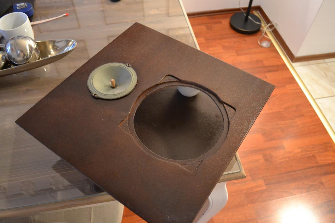

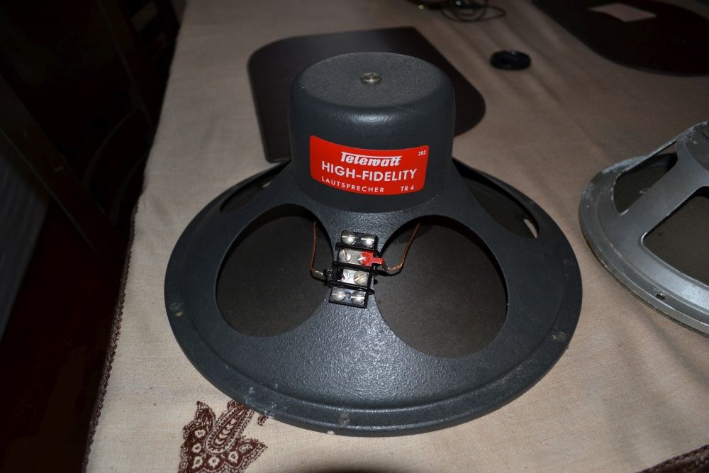

Back to the roots czyli greencony w odgrodach :) odgrody 40x40cm, na basie bedzie wspomniany 12" Telewatt w obudowie zamknietej o pojemnosci 200 Litrow. Zwrotnica ala Endorphine z parametrami dostosowanymi do 4 omowego basu. Kondensatory Siemens MKV i cewki Jantzena.

To żadna zwrotnica, tylko jakieś nie wiadomo co, co się Fikusowi ubzdurało. Podchodzenie do tych głośników nawet z pomiarami nie jest takie łatwe (bo pomiarowo są po prostu tragiczne), a "na małpę" to już w ogóle.
Nookie, wybrałeś bardzo, ale to BARDZO zły kształt tej deski i umiejscowienie głośnika średniotonowego. Masz prawie takie same odległości od wszystkich brzegów. Będzie filtrowanie grzebieniowe jak jasna cholera.

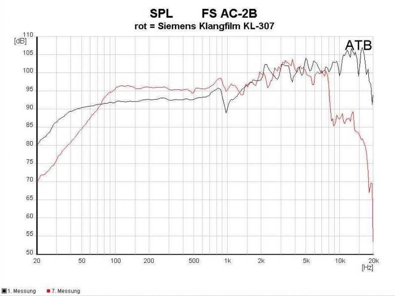

Miałem kiedyś w domu ok. 20 Sab 20 cm przy okazji jednego projektu. Załączam pomiar SPL dwóch sampli. Komentarz chyba zbędny.
