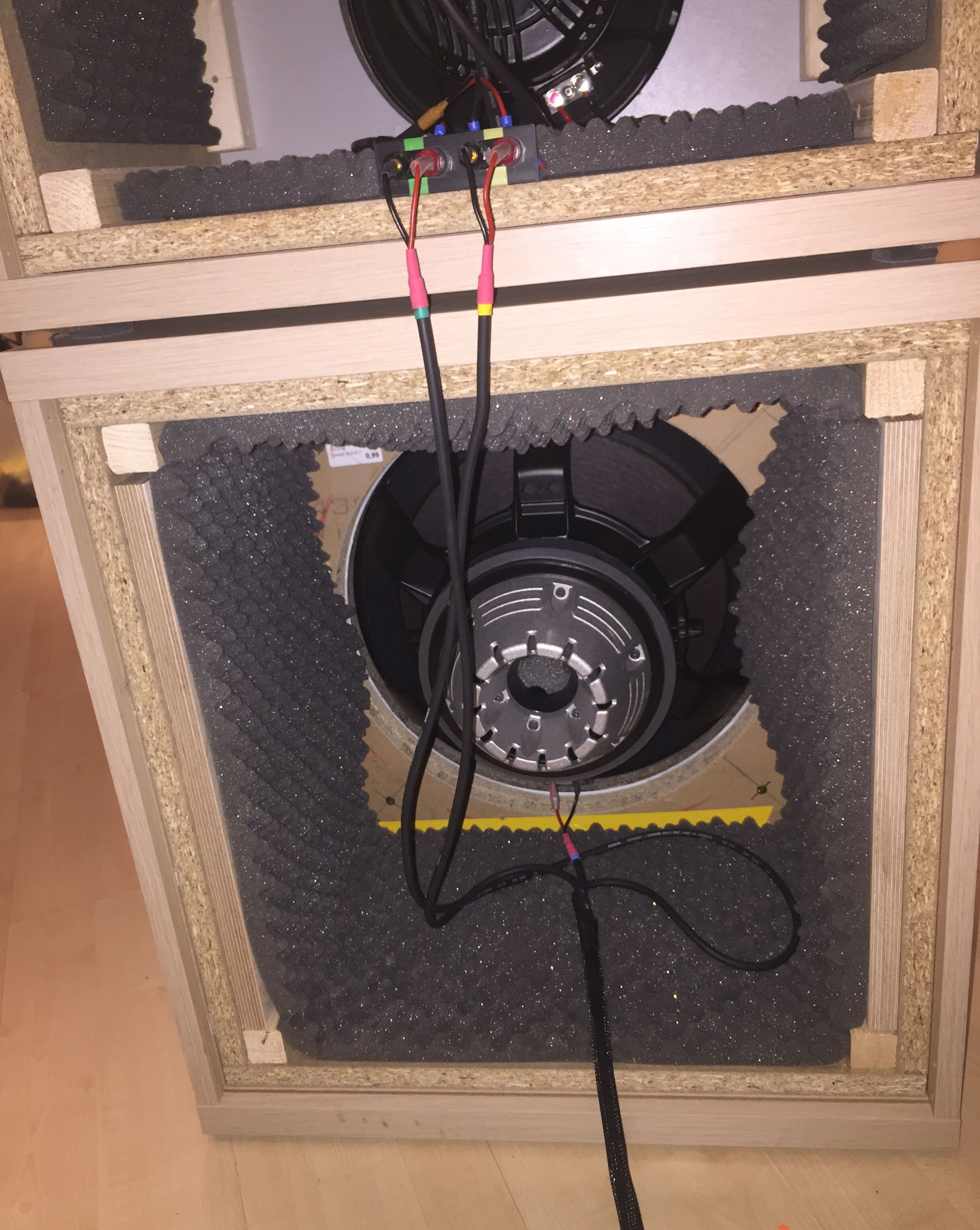

W zasadzie to mial byc tylko maly eksperyment, designer gag, polegajacy na wykorzystaniu prostego mebelka z IKEA jako obudowy (a raczej tylko pokrywy wewnetrznej obudowy), ale efekt przekroczyl wszelkie oczekiwania, wiec przesiadlem sie z tych lewych na te prawe.IMG_1023.jpg

Nic nie liczone. Jak wspominalem, wzialem standardowy mebelek IKEA (BESTA), ale zanim go wybralem, „przeanalizowalem“ wiele podobnych projektow w sieci, aby znalezc punkt orientacyjny odnosnie wielkosci.
Jak chcesz obliczyc ich wielkosc?

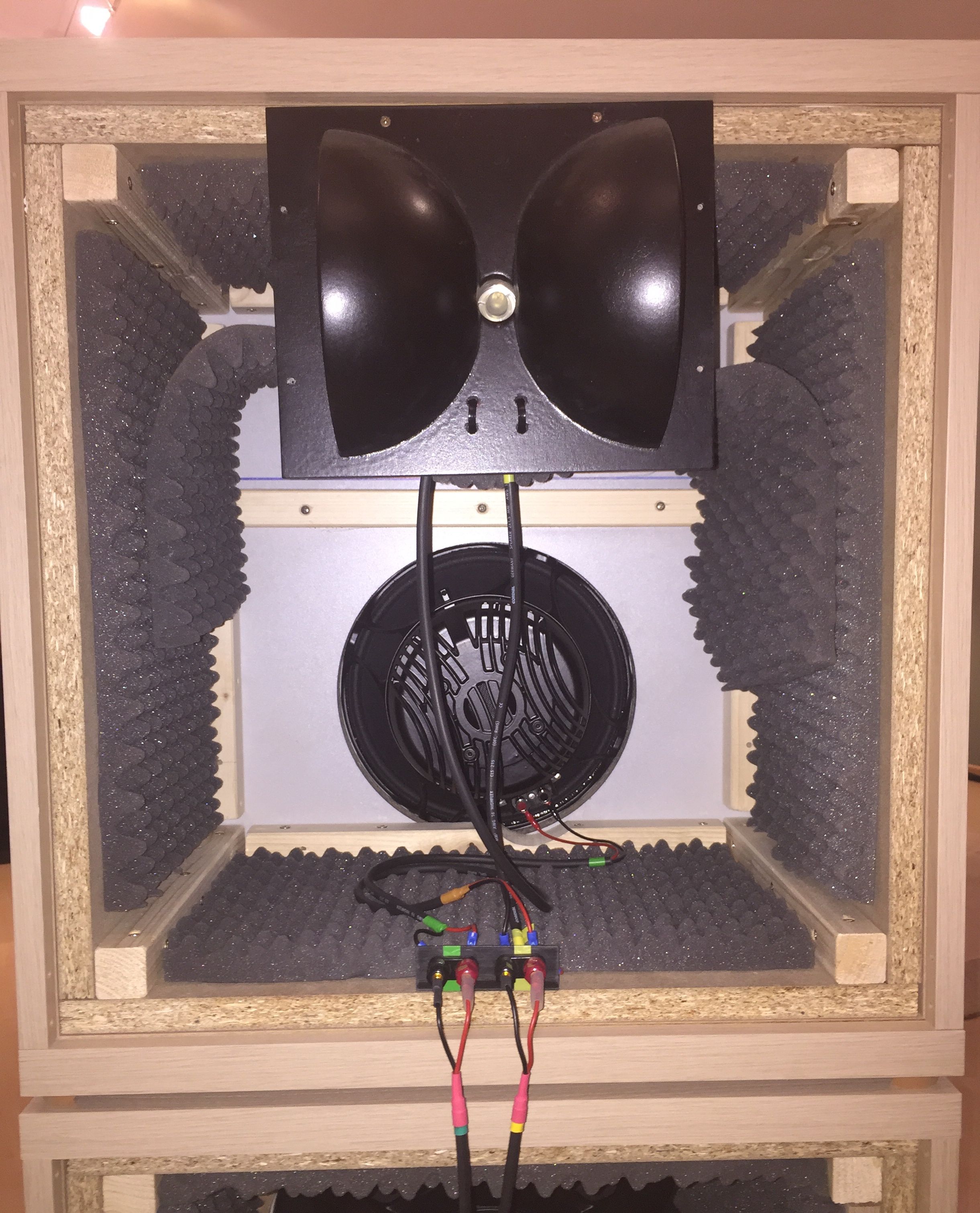

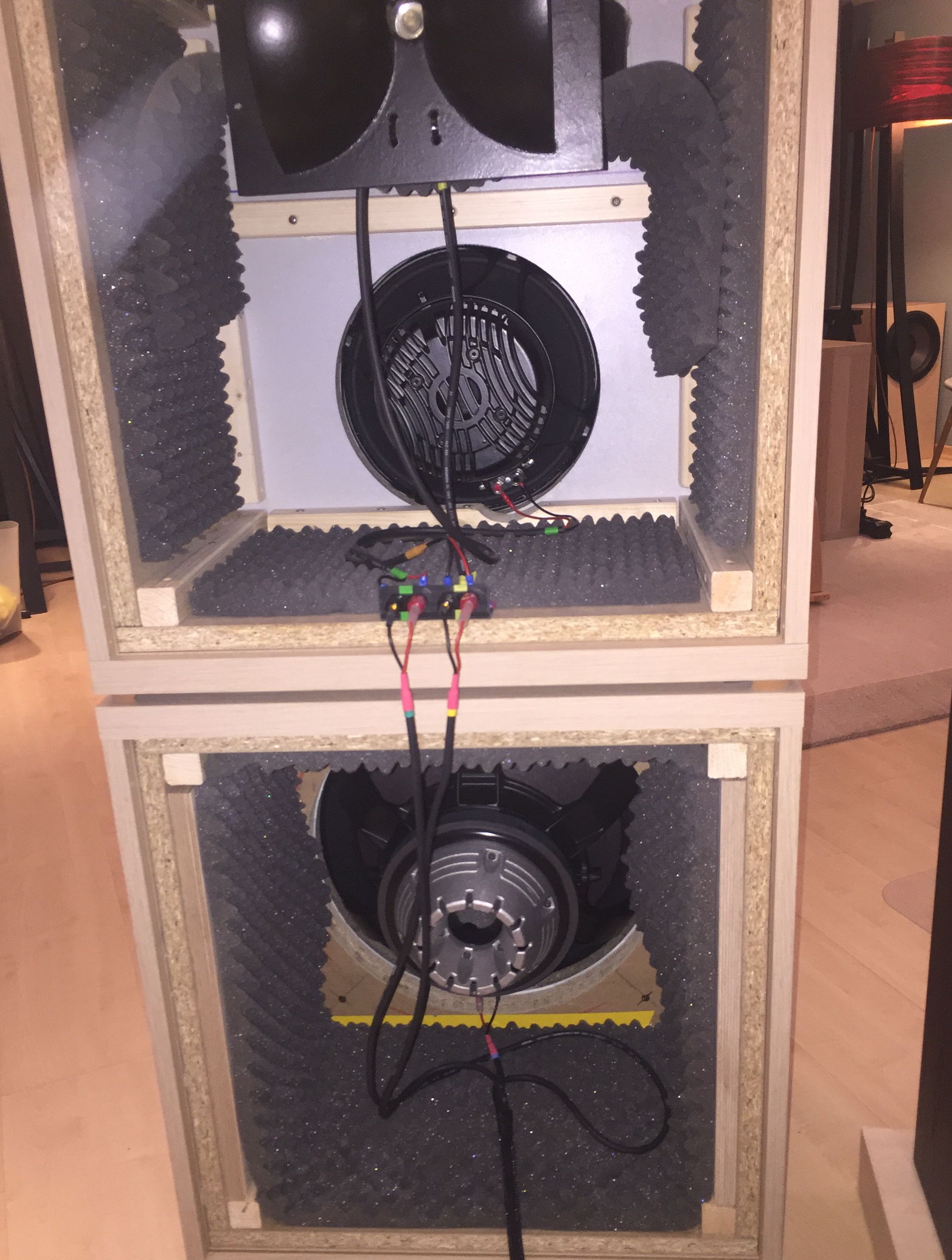

26 minut temu, xajas napisał:
A tak to wyglada z maskownica i od tylu
Widzę że masz tez drugi wysokotonowy skierowany w tył, Jestem ciekawy porównań z i bez niego. Napiszesz coś?  Czy zakres średniotonowy z takiej skrzynkowej obudowy otwartej nie jest podbarwiany odbiciami?
Mam niestety w tej kwestii bardzo złe doświadczenia, i osobiście uważam że zakres średniotonowy z odgrody  nawet płaskiej nie brzmi tak dobrze z z obudowy. Stereofonia jest oczywiście olbrzymia, ale po przełożeniu tego samego głośnika do obudowy, scena robi się dużo bardziej poukładana i dokładna, oczywiście nie jest już taka spektakularna, ale w/g mnie bardziej realna

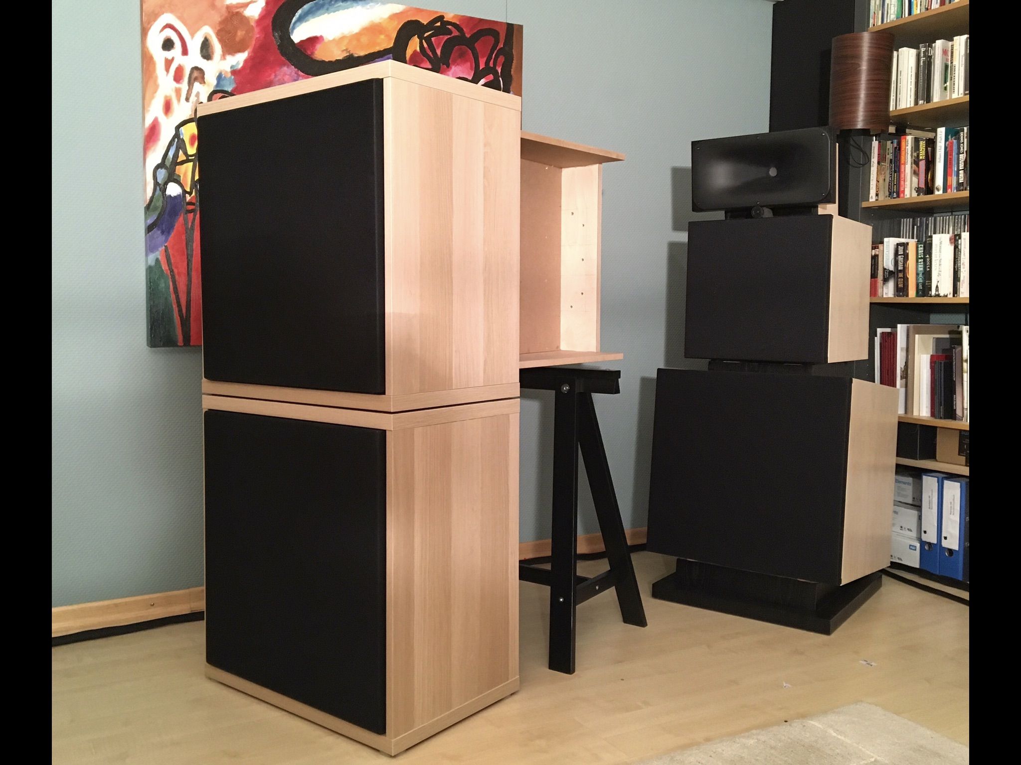

Chcialem zachowac modularna konstrukcje, ktora by mi umozliwiala zestawienie i wyprobowanie roznych koncepcji i typow zestawow, np. z dwoma modulami basowymi, albo kombinacje odgrody w basie z wielka tuba powyzej, albo...
Ten po lewej ma potencjał, zmieniłbym tylko środkowy moduł na mniejsze 2 x średniotonażowi + Tweeter Scana + Super tweeeter na stronę
Wzmacniacze z DSP wykorzystał tylko na basy a dla reszty dokupił monobloki w klasie A/B
Możesz pozostawić te średnio-nisko-tonówki, dokupić średniaki i pójść w ten deseń
Hidden Content
Bauta to kolumny które sobie kupie zaraz po tym jak okradnę bank 😉
Jak widac na poprzednich zdjeciach mialem te same przetworniki zarowno w obudowie zamknietej jak i w przegrodach, i ani „sluchowo“ ani pomiarowo nie wykrylem dodatkowych albo wyzszych niekorzystnych podbarwien przegrody. Ale mimo to brzmia inaczej. Mialem na „wizycie“ kilku audio buddys, ktorym zademonstrowalem obydwa powyzsze zestawy (OZ i OB), bedac ciekawy ich zdania. Obydwa byly tonalnie idealnie identycznie zestrojone. Porownania nie trwaly dlugo. Juz po niecalej minucie kazdy wskazywal palcem na odgrody
Odnosnie tylnych tweeterow.
Juz od wielu lat eksperymentuje z dodatkowymi tylnymi tweeterami, gdyz dzieki nim powstaje niesamowita „lekka, ulotna, eteryczna chmurka wysokich tonow, stwarzajaca niesamowite przestrzenne wrazenie.
Niestety jak narazie sa one podlaczone rownolegle do przednich tweeterow grajacych od 1,1kHz, a te tylne sa pasywnie dzielone kondensatorem od 5kHz. Czyli chwilowo to zestaw 4.5 drozny, bez mozliwosci indywidualnego wysterowania tych tylnych tweeterow, ale jestem na etapie rozbudowy systemu o nastepna koncowke moc ktora bede mogl indywidualnie podglosnic te tylne tweetery (chwilowo sa jeszcze za ciche -> maja mniejsza skutecznosc niz przednie i promieniuja do tylu, co wymaga kompensacji)

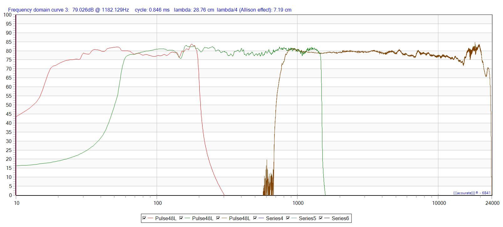

Tak wygladaja „rezonansy“ tych trzech przetwornikow z lekka wstepna linearyzacja mierzone w bliskim polu, bez wygladzania. Jedyna wieksza „dziura“ to 160Hz wspolna dla obydwu przetwornikow
Po 30 latach uwolnilem sie od takich rozwiazan. Dla mnie to by byl powrot do stedniowiecza
Jedyne, co jeszcze ewentualnie wyprobuje do konca (tego eksperymentu jescze nie zakonczylem) to te tuby. Jak narazie „utknalem“ w polowie drogi.
Buehehe. Dobra, już wszystko wiem i teraz spokojnie mogę iść na wagary.
