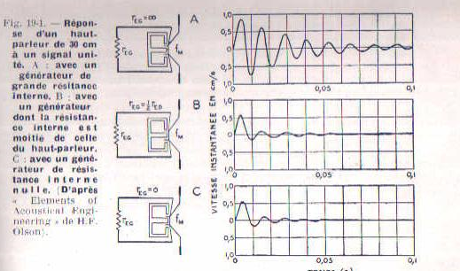

głośniki o wysokim qts mają bardzo słabe magnesy  niskie BL pobudzone nie mogą zbyt szybko powrócić do stanu sprzed pobudzenia z jednej strony jest to dobre bo im bliżej fs głośnika tym charakterystyka dostaje podbicia, ale dla dokladnego oddania impulsu szczególnie na wyższym basie i wyżej średnio się nadają
zobacz jak zmienia się charakterystyka głośnika i impedancja w zależności wielkości parametru BL
głośnik o wysokim BL a więc relatywnie niskim qts trzyma w polu magnetycznym cewkę bardzo silnie czytelność oddawanych impulsów jest najlepsza ale spadek charakterystyki w kierunku basu jest dość szybki i w odgrodzie gdzie do roll of głośnika dodaje się spadek zwarcia akustycznego 6db /okt  wynikowo jest to 18 db/okt , ciężko jest uzyskać przyzwoite zejście z wąskiej przegrody
dlatego w projektach z głosnikami o niskim qts mamy duzo szerszą przegrodę by punkt zwarcia akustycznego obnizyc na skali częstotliwości
przy odgrodach zawsze jest kompromis dla dwóch wzajemnie wykluczjących się apektów ... zejścia i efektywności
Na praktycznym przykładzie projektu Gravesena OBL-15  , tu Troels pisz e,że dla dopasowania basu w swoim pokoju dodał do filtra woofera rezystancję szeregową , projektując odgrodę i filtrację i rezystancja ta może być cześciowo lub całkowicie zawarta w rezystancji cewki indukcyjnej (cewka nawinieta cieńszym drutem
jest to sposob na podniesienie qts w jakims zakresie ale oczywiście kosztem efektywności głosnika
Jesli chodzi o rezystancje szeregową dla woofera w odgrodzie to zlaecane jest nie przekraczać 30-40% impedancji głosnika
tu stara fotografia pokazująca jak zachowuje sie głosnik po dodaniu rezystancji szeregowej

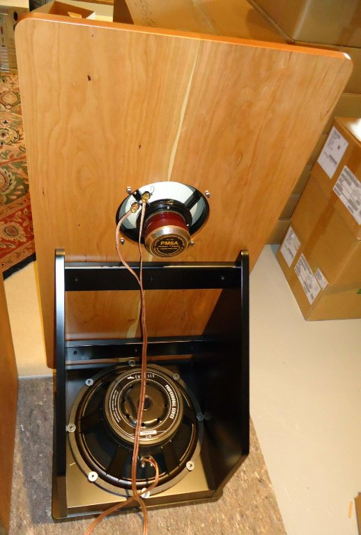

To i ja się pochwalę nowymi U-Frame'ami z okresu majówki. Na górze dwa Isophony alnico (skompletowane jakiś czas temu), sopran przez kondensator 3,9uF, środek bezpośrednio do terminali, dół to Fonics HW1200 przez cewkę 10mH. Kable płaskie 2x2,5mm^2 na wysokie i średnie, bas 2x4mm^2. Wymiary frontu 40x120cm (standardowa płyta laminowana), boki 30x120 cm (standardowa płyta laminowana), brak tyłu i góry. Na wysokości głośników wklejoną gąbka piramidka tylko na ściankach bocznych. No i zagrało, ale..... We wzmacniaczu SE wymieniłem też  transformatory głośnikowe (rdzenie CI od PIERTRO) i zaczęło się, zagrało i mnie się tak podoba. Minimalistyczna zwrotnica, prosty wzmacniacz i pełnia szczęścia. Wbrew pozorom bas jest czytelny, energiczny no i krótki. Nie wiem do ilu schodzi ale jest go wystarczająco - akurat, niestety nie mam jak i czym zmierzyć tylko ucho albo dwa ucha jako "urządzenie pomiarowo-weryfikujące". Szczerze mówiąc nie miałem już ochoty po kilku projektach w różnymi głośnikami (Saba, Monacor, Tonsil, Fonics), ale kto nie ryzykuje ten jedzie albo nie słucha...
Robić, kombinować, słuchać, rozbierać i od nowa kombinować, parametry i dane są pomocne ale jak nie złożysz to się nie dowiesz...
Audiofilizm to: niewiedza dlaczego gra, a gra - pełnia szczęścia
Audioholizm to: wiedza dlaczego gra, a nie gra -dramat
wyglądają praktycznie jak P17 - nawet blat podobny
pokażesz tył?
Z tym się zgadzam w 100%
No ja nie potrafię tego zrozumieć, w jaki sposób Wam to gra tylko na jednej cewce bez żadnych filtracji na głośniku szerokopasmowym.

No i zdjęcie tyłu
Zaloguj się, aby zobaczyć treść (możliwe logowanie za pomocą ) Edytowane przez zorge

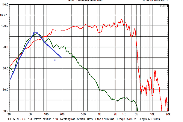

faitalpro 15 pr400 C
to jest wersja głośnika którą zamówiłem
zrobiłem pierwsze pomiary
bez żadnej obudowy z ostrzejszym filtrem  naniosłem na pomiar Gravesena by było porównanie
pierwsze wrażenie
niskiego basu w OB nie ma i nie będzie bez względu na aplikację czy to aktywną czy pasywną
głośnik bardzo fajnie radzi sobie w zakresie 50-150hz i właściwie w dobrej klasy zespołach głośnikowych tak go można ciąć
potrzebuje na dole dopalacza subowego i dużego min 8 cali midwoofera jeśli ma być 3-way
przy wyższych wychyleniach słychać zawieszenie dlsatego aby zrobić na tych głośnikach fajne OB to 4szt na stronę wtedy wychylenie będzie minimalne nie będzie odgłosów zawieszenia i może sięgnie się 40hz
podwyższę mu jeszcze BL wrzucę w obudowę bas reflex i zobaczę co jest wart
ale jako samodzielny woofer do OB wg mnie się nie nadaje
