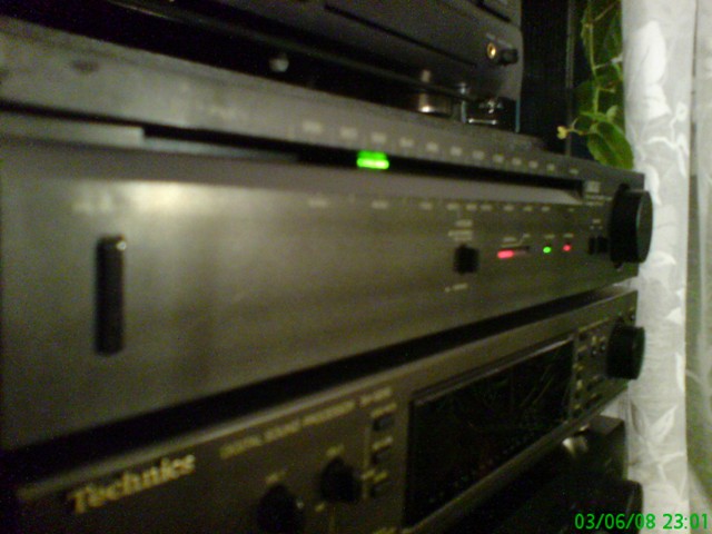

A oto mój nakamichi ST-7E,skromny z wyglądu ale podejrzewam,że kasuje większosć tunerów...

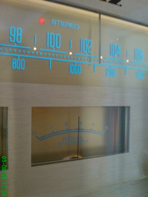

Chciałbym pokazać swój tunerek, Akai AT-K 11. Z pewnością nie jest tak imponujący jak wiele innym modeli, które były tutaj przedstawione, ale uwierzcie mi że ma swój urok. Poza tym, jest to raczej rzadko spotykany model, a i gra niczego sobie... przynajmniej jak na takie maleństwo ;)

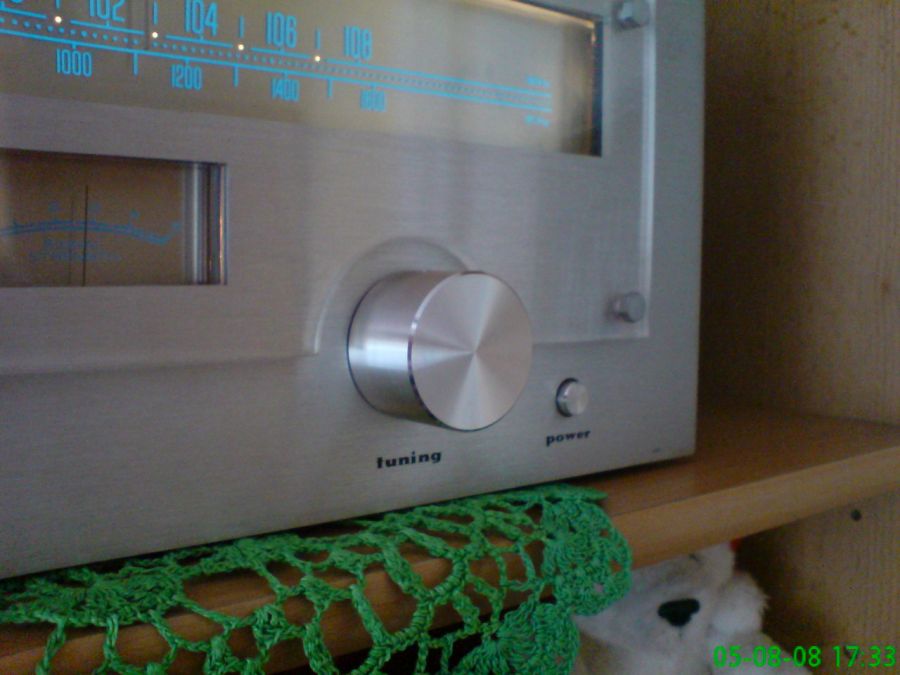

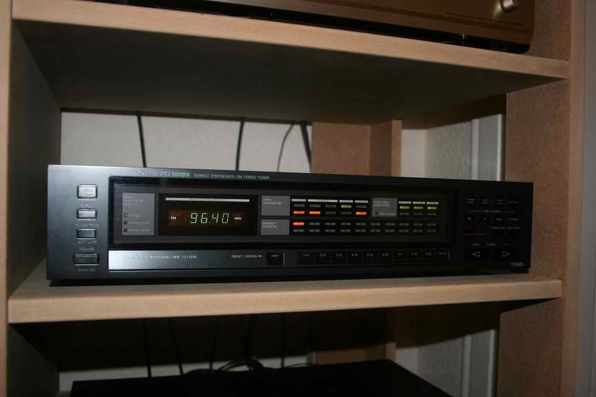

Wlkejam swój tunerek troszku starszy model ale jestem z niego bardzo zadowolony. mam pytanie czy ktoś z szanownych kolegów ma do tego modelu instrukcje obsługi.Ponieważ jest to mój pierwszy tuner tej klasy i nie bardzo znam sie na tym jak go poprawnie ustawić by odbiór był najlepszy , poprostu nie wiem do czego są różne funkcje.A tuner jest u mnie od niedawna.Prosiłbym o pomoc w okiełznaniu tego ONKYO T-9900.
Pozdrawiam Wojtek
Analogowa Grupa Wywrotowa. Wojtek.
>audiotone
W necie jest instrukcja T-9900, bo sam pare lat temu ja ściągałem, ale teraz juz nie pamiętam skad.
Dużym archiwum manuali onkyo dysponuje Gardi
Obcykany ten model onkyo ma rafael (bo go ma) z:
Zaloguj się, aby zobaczyć treść (możliwe logowanie za pomocą ) Na pewno Ci pomoze.
W przypadku tego tunera trzeba przy poszukiwaniu uwzglednić poprawke na zamieszanie z nazewnictwem.
Na amerykanskim rynku europejski T-9900 wystepował jako T-9990, a T-9990 jako T-9990II.
Czyli na europejskich stronach szukasz T-9900, a na amerykańskich, australijskich, itp., T-9990
