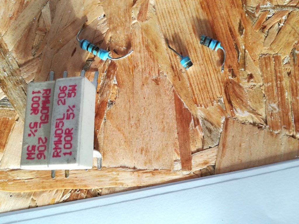

plastik - chodzi o to , że yaqin nie wymaga poprawek na już , bo wartość 6.3v nie jest krytyczna , ma pewien margines błędu ok 10% i tak drastycznie trwałość lamp nie spada. Tu straszysz ludzi
Ale jak już tak chcesz dbać o lampy , to najpierw zmierz i ustabilizuj prąd w gniazdku , jak koniecznie chcesz w punkt.

Jaki opornik? A skąd mam wiedzieć ile trzeba zbić tego napięcia??? W każdym jest inaczej. Trzeba zmierzyć ile napięcia trzeba zbić. Następnie obliczyć spadek na rezystorze i tyle. Przecież prąd żarzenia masz podany w datasheet (1,5A na każda lampe 4 lampy przy napięciu 6,3 łącznie zużywają ok 40W mocy) znasz prawo ohma i wylicz, takie zadania robione sa w 6 klasie szkoly podstawowej.
Jesli uważasz ze żarzenie 7V jest OK i tylko straszę ludzi, to kończę z Tobą dyskusje. W każdym datasheet el34 masz jak wół napisane max odchyłka wynosi od 6,1V do 6,6V.
Jesli uważasz ze lepiej zmniejszyć bias to Twoje rozumowanie jest mniej więcej takie: ja Ci mówię dolej olej do silnika bo na bagnecie jest poniżej minimum, a Ty mowisz ze straszę ludzi bo jak sie jeździ na wolnych obrotach to silnik sie mniej zużywa... Zgoda mniejszy bias mniej eksploatuje lampe ale NIEZALEŻNIE od tego napięcie żarzenia wypala lampę... Zreszta w sytuacji gdy lampa nie jest wykorzystywana w 100% dopuszczalne jest nawet lekkie zejście z 6,3V by właśnie lampy nie katować, a Ty robisz dokladnie na odwrót wysokie grzanie i niski bias. Twoje lampy, Twoja sprawa.
Jesli chodzi o lapanie klientów, to nigdy nikomu za kasę nic w jakinach nie robilem - kilka ich przerobilem na zasadzie koleżeńskiej przyslugi - czytaj za free.
O stabilizacji "prądu" w gniazdku tez sie nie będę wypowiadal,bo szkoda słów... Nie wiem jakie masz wahania napięć w gniazdku ale nawet jak masz 230V i na żniwa włączysz sobie w stodole snopowiązałke i każdy z Twoich sąsiadów zrobi to samo to nie wierze by napięcie spadlo Ci poniżej 220V. Jak teraz widzisz gdy masz odpowiednio ustawione napięcie 6,3V to nawet przy znacznym spadku napięcia w sieci w gniazdku, żarzenie spadnie do ok 6V czyli nadal znajduje sie w bezpiecznych widelkach (anodowe również spadnie). Gdyby napięcie w gniazdku skoczylo Ponad 240V nadal żarzenie zmieści sie w widelkach 6,6V...
