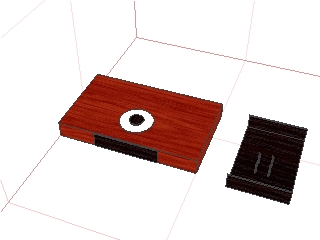

Panowie, mogę zrobic takie obudowy z mdf fornirowanego np palisandrem polakierowane lakierem fortepianowym. wysokość około 60 mm. wszystkie elementy przykręcone do blachy 2-3 mm (to to czarne). przykrecone od spodu. jeśli ktoś wykona rysunki w cadzie, a jeszcze lepiej zajmie sie blachą i jesli znajdzie się kilkunastu chętnych to koszt nie bedzie duży.

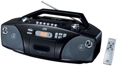

Zastanawiam się czy kupować tego JVC, bo znalazłem u siebie na warsztacie kilka z lekka rozwalonych boomboxów, które mają już po kilka lat, ale mają układy podobne jak w Shigaraki.
We wszystkich jest właśnie taka żelazna trójka: LC78622, LA6541 i LA9240 (zamiast LA9241). Scalak od wyświetlacza, klawiatury i ew. pilota jest już w każdym inny. A płytki z układami nie są zintegrowane z napędem.

To jest sprzęt z najniższej półki typu: Medion, Clatronic, Lifetec, jakiś Micromax. Sprzęty te mają ze 4-5 lat i na niektórych nie ma żadnych symboli, jest tylko nazwa np. Clatronic i nic więcej tam nie ma.
Ten Clatronic jest bardzo podobny do Mediona, który niedawno był sprzedawany na Allegro w cenie 55 zł.
Jest bardzo podobny ale nie identyczny i nie wiadomo czy ma wewnątrz te same graty, no i te boomboxy nie mają pilotów.
Clatronic ma na płytce układy: LC78622, LA9240, LA6541 i LC6543F (obsługuje sterowanie i wyświetlacz, który niestety jest bardzo kiepski, wyświetla tylko dwie cyfry). Laser jest tam Sanyo SF-P101 (bez N).
Wygląda na to, że elektrycznie jest podobny do Daewoo:

Luiis zwymiarowanie mechanizmu przerasta moje możliwości w 3D ;-) zwymiarowałem więc tylko płytkę montażową chasis ... We flatfishu osłona plastikowa talerzyka i lasera jest zdjęta. Wycięty jest duży szeroki kanał na laser.
może Peter pomoże - nie mam osobistego kontaktu z flatfishem ani shigarakim.
Do obudowy zwymiarowanie jest konieczne.
Najważniejsze jest okienko na laser.
Shigaraki juz nie mam, a Flatfish ma znajomy ktory mieszka na drugim koncu miasta. Wymiary obu transportow sa podane na stronie 47Labs, wymiary okienka sa dostepne z JVC.
