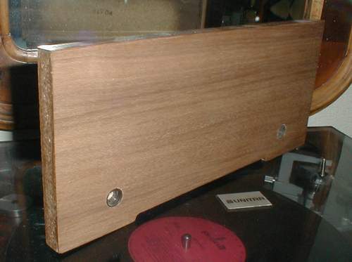

To nie jest tak, że przykrecasz dwie formatki i sprzet jest z wyśzej pólki. Walor wybitnie dekoracyjny zależny od gustu. Obudowy z boczkami mają zwykle inne oblachowanie górno boczne.Drewniane formatki-często fornirowany paździeż- posiadają podfrezowania dla wpasowania w bok sprzętu
Dla ilustracji boczek z Sony STR3800L

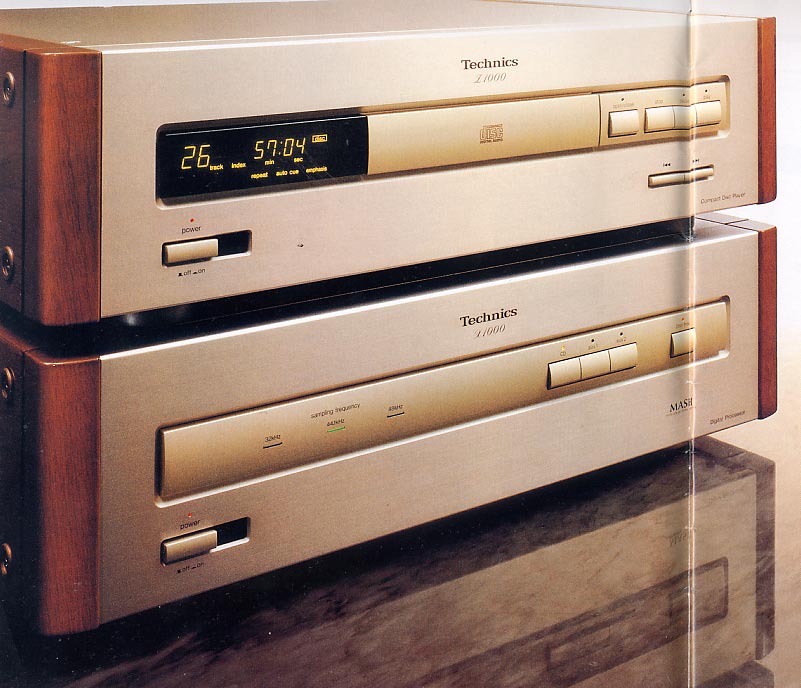

moje foto jest kiepskie bo telefonem robiłem. Zobacz tutaj, czy ten z-1000 wygląda jak zlewozmywak?

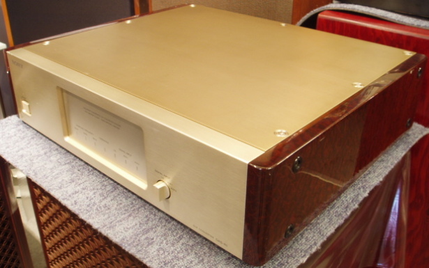

Piszesz że robileś zdjęcie telefonem...Czyżbyś mial tego Technicsa u siebie na stanie???(nie piszesz o nik w "o mnie"...Ja od siebie dodaje zdjęcie pieknego drewienka od Sony DAS-R1...(ps. mi się marzy CDP-R1a+DAS-R1a, no ale nikt nie chce się tego pozbyć, wiadomo czemu....

STREET, zdjęcia telefonem robiłem swojego denona. Też nie mam zamiaru się go pozbywać (ani mi się śni). Chcę zrobić boczki lakierowane i zaokrąglone, coś jak w tym technicsie. Mam też płytki granitowe, ale to było by już pewnie przegięcie :-)
