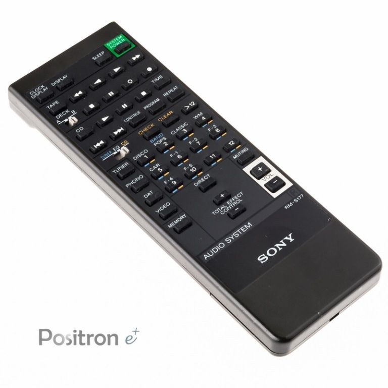

Chciałem się zapytać czy taki o to pilot będzie działał z Sony E77ESD.
https://www.ebay.pl/itm/174544305920
w instrukcji jest napisane ze na EU był pilot RM-177 natomiast w necie wszedzie mi wyszukuje model RM-S177.   Wizualnie się nieco różnią ( ten z S ma wiecej przycisków)
Oryginalny pilot do przedwzmacniacza TA-E77ESD to RM-177D Sam go szukam bo mam ten przedwzmacniacz. Był ostatnio do kupienia na OLX ze wzmacniaczem TA-F770ES Niestety sprzedający nie chciał ani go odsprzedać (samego pilota) ani go wymienić na NOWY oryginalny pilot do wzmacniacza który sprzedawał...  ? Co ciekawe przedwzmacniacz nabyłem właśnie z pilotem od wzmacniacza TA-F770ES ? Jest jeszcze pewna opcja. Jak dobrze się wczytasz w instrukcje to jest tam informacja że pilot RM-177D był oferowany, ale tylko w dystrybucji europejskiej. Na Stany Zjednoczone był wkładany pilot o symbolu RM-E7 i taki nabyłem bo był dostępny. Generalnie dużo pilotów z okresu 1988-1994 (jak nie wszystkie) działają zamiennie. Oczywiście firmy Sony.
Kupiłem oryginalny używany  RM-S177 taki jak na fotce.  Wczoraj przyszedł.   Działa przełączanie źródeł,  głośność a nawet włączanie i wyłączanie więc jestem zadowolony.  Tym bardziej że tym samym pilotem mogę też sterować odtwarzaczem CD ?
