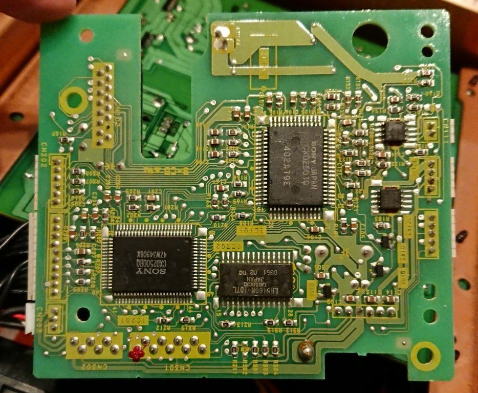

Wacam z pytaniem, czy ktoś podejmie się naprawy mojego CDP-X505ES. Do wymiany płyta BD Board (przeżarte przelotki płytki, uszkodzony kondensator podtrzymania pamięci)? Wg schematu BD Board ma oznaczenie 1-641-810-21.
Wklej dokładne zdjęcie.

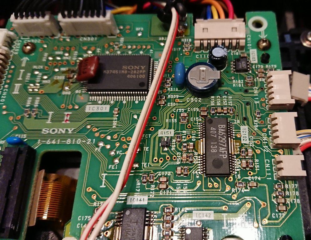

DSC_1497_cr.thumb.jpg.bc9a8cf1532d6db7c4ebd6f10acba1ce.jpgDSC_1500_cr.thumb.jpg.d22f4195cd16143d8da1178c30438f75.jpg
Generalnie nie widać oznak "zniszczenia". Płytka wygląda ok, ale być może wprawne oko zobaczy coś, czego ja nie widzę.

Jakieś dwa lata temu zaczął wyświetlać przypadkowe znaki na wyświetlaczu, ale jeszcze odtwarzał, potem przestał reagować na eject, play i pozostałe i przyciski. Także z pilota brak reakcji, choć poziom lineout/phones można z pilota regulować. W zeszłym miesiącu oddałem do autoryzowanego serwisu i tam w opisie naprawy widnieje: "Uszkodzona płyta BD Board, brak możliwości naprawy - niedostępne części. Uszkodzony kondensator podtrzymania pamięci, przeżarte przelotki płytki drukowanej." Jak zadawałem pytanie na forum dwa dni temu to nie wiedziałem w jakim stanie jest ta płyta. Dopiero robiąc dziś zdjęcia zdziwiłem się, że wygląda ok, bo dla mnie z powyższego opisu wynikało, że tam jest jakieś spustoszenie i dlatego chciałem ją wymienić podmieniając z innego odtwarzacza.
Sony CDP-557ESD -> Inakustik Monitor Lemnos ->; Sony HAP-Z1ES -> Inakustik Excellence -> Sony TA-E80ES -> Inakustik Excellence -> Sony TA-N55ES/N80ES (bi-amp) -> Kimber Kable 8TC -> Jbl TL260.
Teraz to widzę, nie wiem jak moglem nie zauważyć patrząc się na nią bezpośrednio.
W dniu 5.11.2020 o 04:19, Bumpalump napisał:
Przelotki faktycznie zjedzone, jest to do naprawy, wstawić nowe lub cross ścieżek
Z ciekawości, czym mogło to być spowodowane? Czy wstawienie przelotki, możliwe jest np. w płytce 4-ro warstwowej? Czy też są sytuacje beznadziejne, że nie idzie naprawić, np. urwane podczas amatorskiego lutowania?
Wyciek elektrolitu, wyciek z baterii np
Przelotki są stosowane rowniez w płytkach 3 i 4 warstwowych lecz naprawa jest niemal niemożliwa w przypadku uszkodzenia przelotek pomiedzy warstwami, wtedy pozostaje jedynie crossowanie, gorzej jesli pomiedzy warstwami nie ma punktów posrednich
