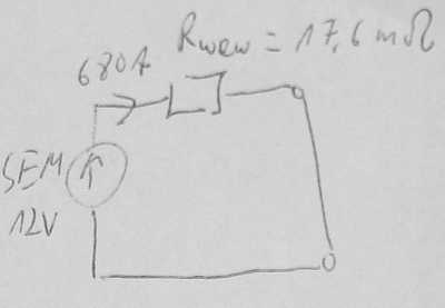

Jarku specjalnie dla Ciebie:
akumulator BOSCH z nowej serii S4 - 74 Ah. Prąd chwilowy: 680A
Myślisz, że pre gramofonowe uciągnie? ;-)

W dużym przyblizeniu i przy założeniu, że Bosch to przeżyje i utrzyma SEM na poziomie tych 12V to będzie wyglądało następująco:
Acha założyłem, że jest tylko Rwew, a przecież mamy jeszcze przy zmianach prądu reaktancję.
Jak to się ma do parametrów kilku kondensatorów?
