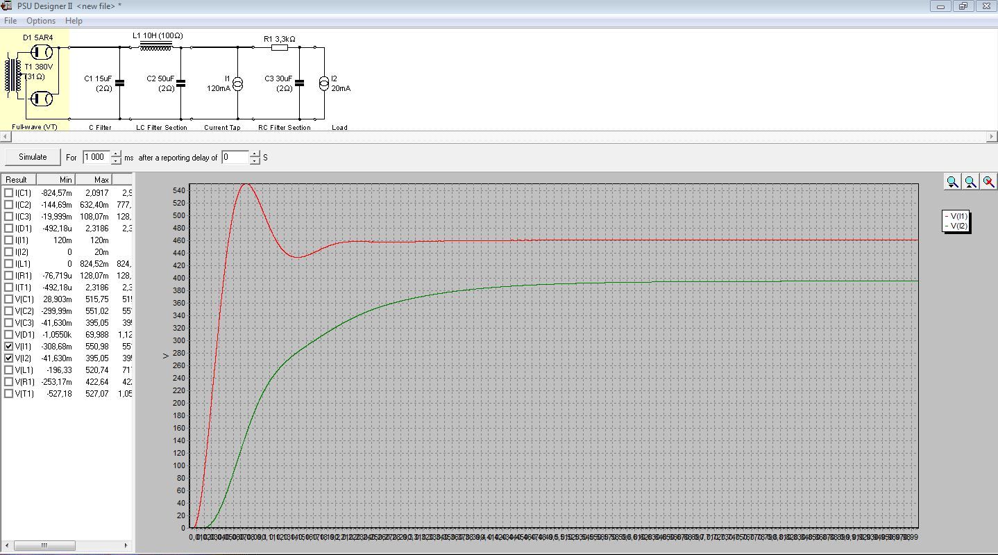

I mam pytanie - czy mógłby ktoś z bardziej doświadczonych kolegów pokazać symulację zasilacza z tego schmatu w PSU Designerze (jakis screen tutaj)? Coś chyba źle robie bo wychodzą mi zupełnie inne napięcia...

Hej,
Tak bardzo na szybko (bez optymalizacji, bez weryfikacji typu prostownika lampowego, oraz rezystancji dławika) wychodzi na to, że jest ok.
Zaloguj się, aby zobaczyć treść (możliwe logowanie za pomocą ) Edytowane przez cypher
Hmmm... Ale na 300B 120mA? Coś mi z tablic punktów pracy wychodziło, że przy Ra 3k i napięciu ~400V jest ok 60mA i chyba ok 10-11W mocy. Ale może źle pamiętałem, a nie sprawdziłem. Dzięki:-)

120/2 = 60mA.
Jeśli nie pokażesz całego obciążenia trafa zasilającego będziesz miał zawyżone napięcia..
Być może istnieje inny sposób na symulowanie ale ja go nie znam..

PSU Designer to świetne narzędzie, ale wykres powyżej nic nam nie mówi, no prawie nic..., pokazuje jak zachowa się układ zaraz po odpaleniu. Nas interesuje jego praca "w trakcie". Wejdźcie do opcji "constant current" (najlepiej dla lampy końcowej), ustawcie zwiększenie lub spadek poboru prądu o ok. 10-15% w stosunku do wartości spoczynkowej i nastawcie opóźnienie na np 2s. Potem takie samo opóźnienie ustawcie w opcji "...delay of". Kliknijcie "simulate" i będziecie mieli zachowanie zasilania w sytuacji impulsowego poboru prądu. Przede wszystkim interesuje nas spadek/skok napięcia (im mniej tym lepiej) i "szybkość" jego ustabilizownia (idealnie 40ms, do ok. 200ms będzie OK).

Żeby zrobić dobrą symulację należy dobrze pomyśleć i poustawiać wszystkie parametry. To co pisze Witek jest bardzo ważne.
Moją intencją było pokazanie jak wygląda układ i wstępne zweryfikowania spadków napięć..
Jeśli są dwa oddzielne trafa to faktycznie należy ustawić prąd 60mA czy też taki jaki ma być docelowy, zweryfikować również jakie prądy będą płynęły przez driver, jaka jest rezystancja trafa, wybrać odpowiedni prostownik, zweryfikować DCR kondensatorów i dławików itd...
W takim wypadku dokładności symulacji powinna być ok 5% -10% i wynika bardziej z wahań napięcia w sieci..

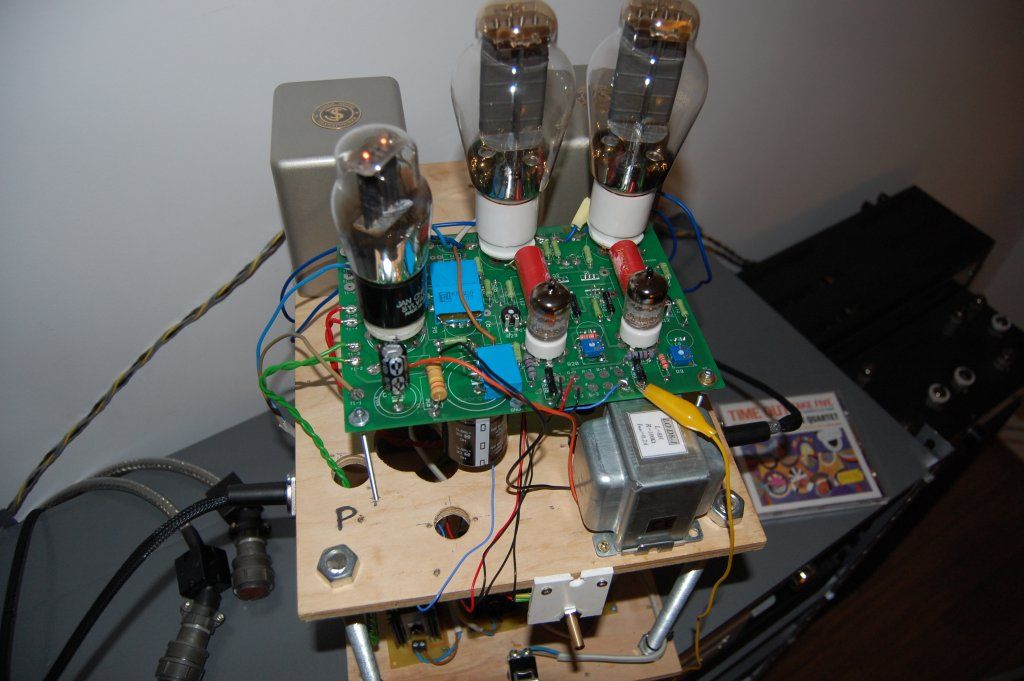

Nie chcę Ci psuć pomysłu ale ;-)
1) Nie robił bym dual mono ponieważ nie wpłynie to na jakość dźwięku jedynie skomplikuje układ i zwiększy ilość zakłóceń i ciężar rozwiązania
2) Zastosował bym jedno trafo które masz na zasilanie lamp mocy i driverów, a drugie trafo do zasilania żarzenia lamp
3) Zamiast dławików "żelazowych" zastosowałbym filtrację aktywną
4) Fixed bias - ale to już mówiłem..
Sam mam taki wzmacniacz i przechodziłem przez wcześniejsze etapy i pomysły jakie są zastosowane w podanym wzmacniaczu..
A w ogóle to popatrz na płytkę która rozwiązuje wszystkie problemy ;-)
The Tubelab SE
Sam gram na tym ;-)
Jest to fota z okresu przejściowego. Aktualnie sprzęgi to CalrityCap, trafa Lundhal, Lampa prostownicza 5AR4, pierwszy kond za lampą olejowy Oblligato równolegle z propylenem. Dodatkowo kilka tweeków których nie widać ;-)
