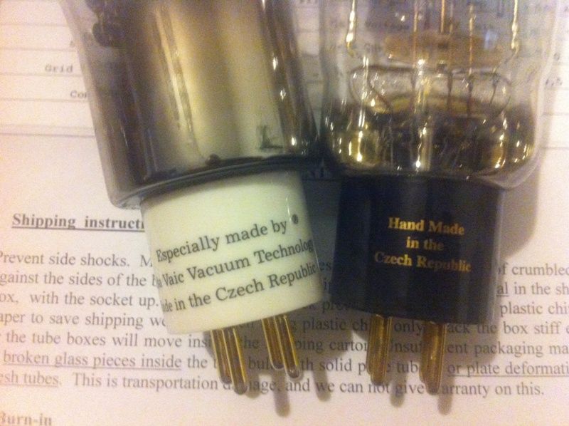

Panowie, udało się kupić... jestem szczęśliwy:) lampy vaic'a to rzadkość...tak wygląda mój dream team... pozdrawiam

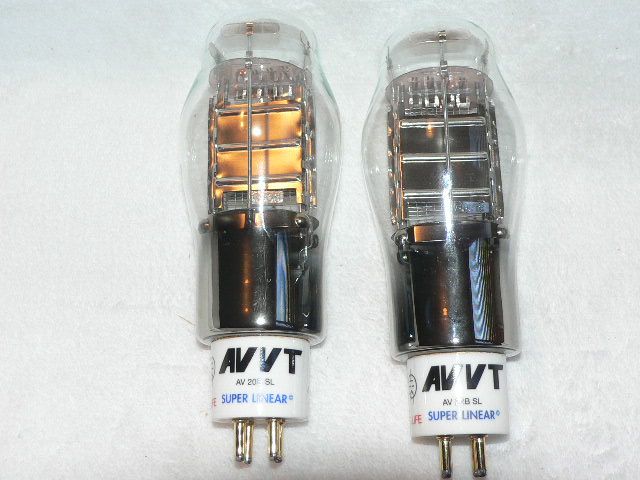

Jeżeli będę coś wybierał to albo EML 300B XLS albo AVVT AV32B z
Czekam jeszcze bo chcę posłuchać pożyczonych od znajomego AV320B.
Gram nadal na EML 300 B mesh :)

hej te lampy to AV20B czyli znakomity driver dla 300B. bedzie wiec nowa konstrukcja gdzie jedna lampa dht steruje drugą. wzmak 2stopniowy bez zadnych słabo grajacych malych lamp sterujacych. vaic ją wymyslił specjalnie do sterowania 300b lub 845 ew. innych swoich wynalazków (520b, 320b, ad100 itd) bedzie dodatkowo step-up trafo tak zeby wzmocnienie calego drivera bylo na wymaganym poziomie 60-70x.
Step-up, szczególnie w okolicy 1:4 nie jest dobrym pomysłem na high-end. Więcej osiągniesz dodając dodatkowy stopień, np 71A (x3), 10Y (x8), ewentualnie poczciwa 6sn7, czy 6n6p (x16). Jeżeli koniecznie ma być IT to najlepiej 1:1.
