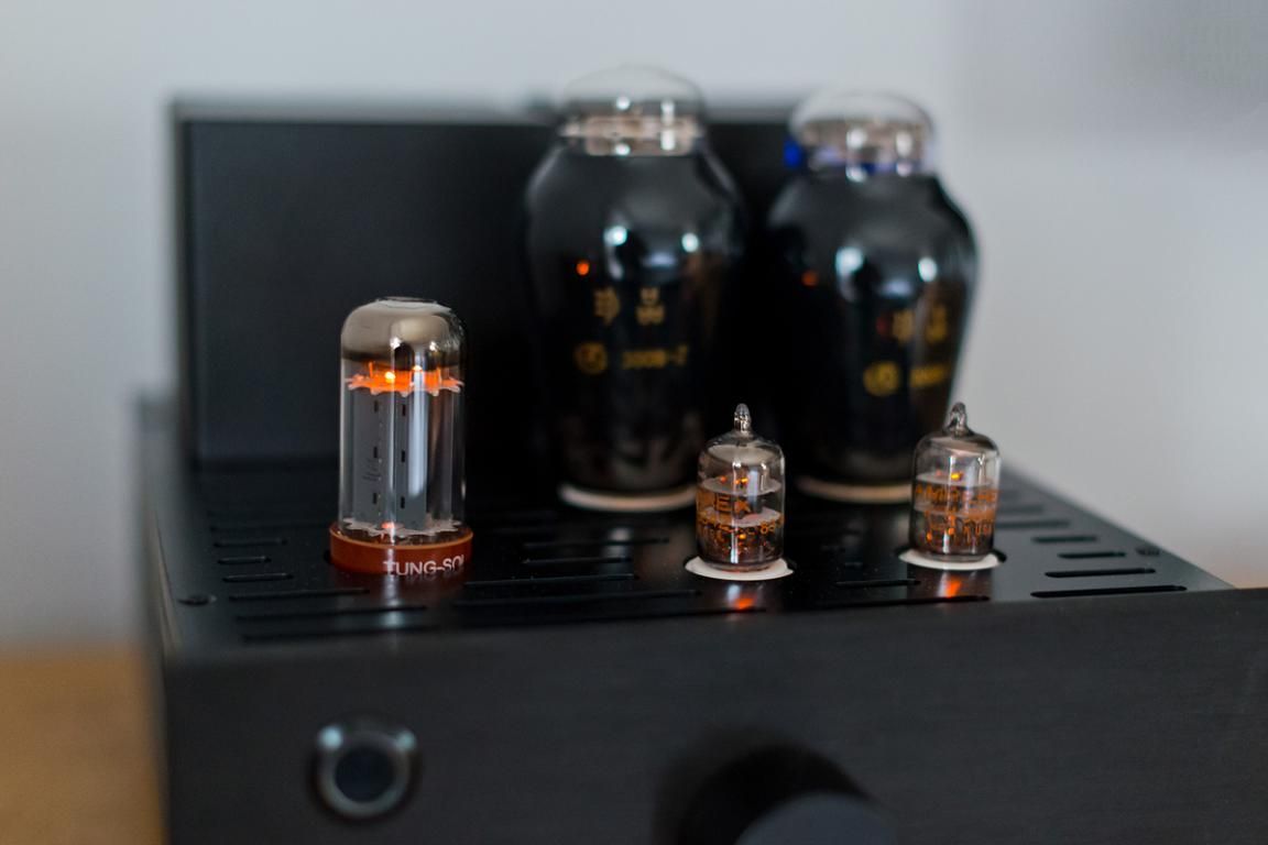

Zmontowałem projekt AVT na 300b ,jeszcze nie w docelowej obudowie.
i Fotka :)
Chyba w Rosji:)
Może, choć z poniższego to nie wynika ;)
Zaloguj się, aby zobaczyć treść (możliwe logowanie za pomocą ) Edytowane przez Panter

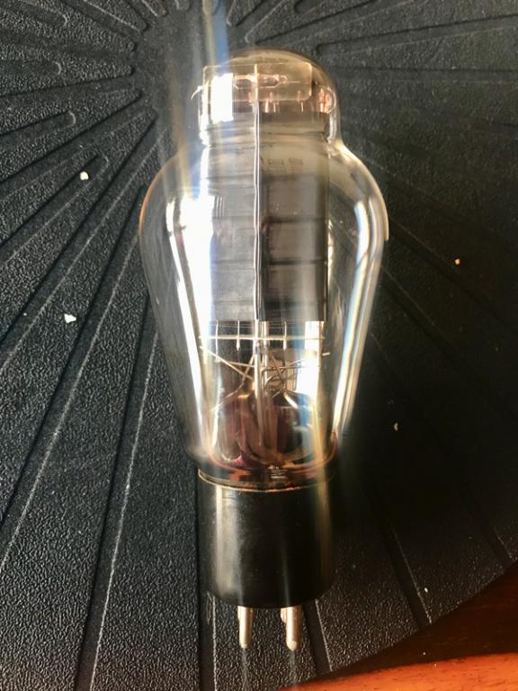

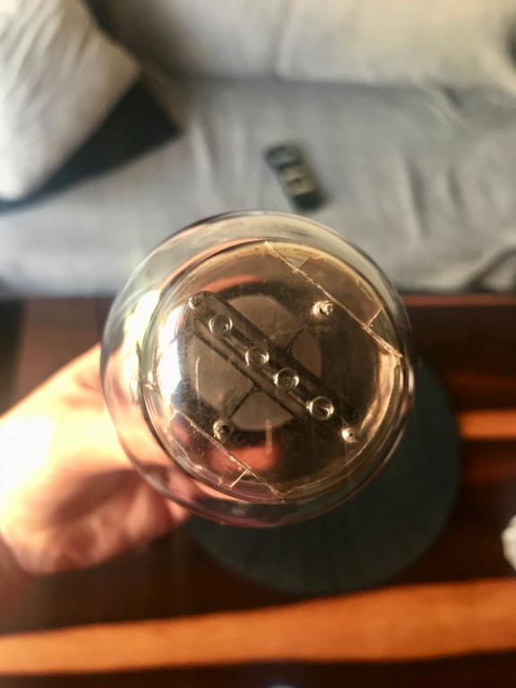

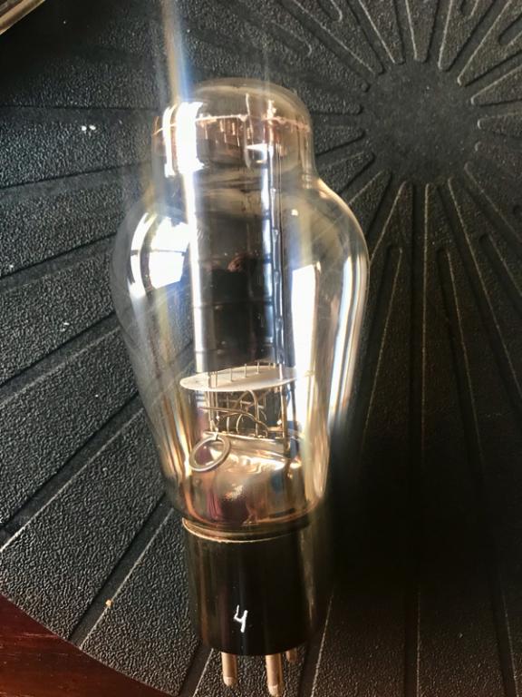

Panowie w zakupiony AN, mam takie lampki 300b. Byly zapakowane w pudelka PSVANE. Ale same lampy nie maja zadnych oznaczen, ktos moze pomoc w identyfikacji lamp ?
To są zwykłe - standardowe (nie mesh) lampy 300B. posiadają ebonitowy cokół i standardowe wyprowadzenia (nie złocone/miedziane). Prawdopodobnie są to PSVANE - ale wyglądają na starsze zanim jeszcze się PSVANE oddzieliło od shuguang. więc może to być jakaś stara produkcja shuguang.
