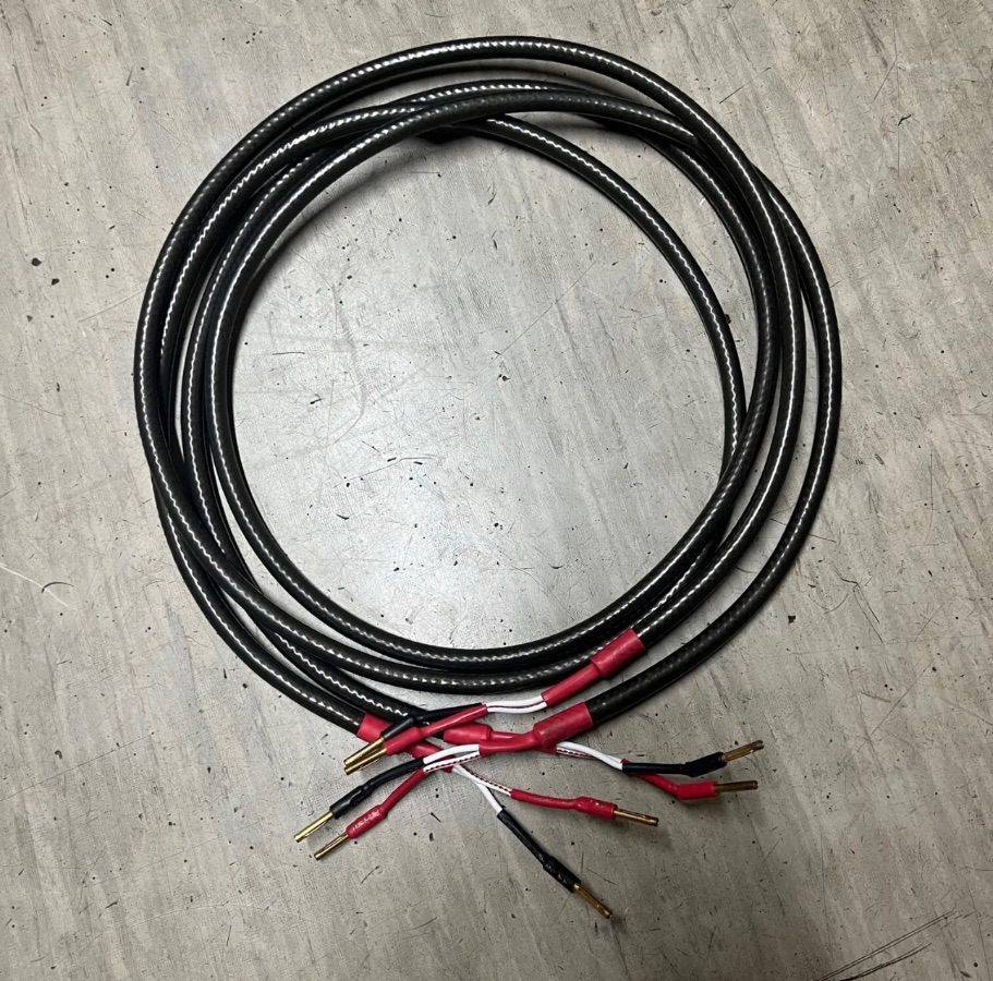

Koledzy jeszcze jedno pytanie. Mam podpięte jakieś najzwyklejsze kable głośnikowe. Mogę mieć takie używane z firmy Chord, niby to jest Epic ale pewności nie mam (2x2m). Czytałem ze one całkiem fajnie się zgrywają z MF. Mogę je mieć za 600zl. Warto czy nie? Dzięki 😉
Jak niby Chord Epic to nie warto. Natomiast jeżeli jest to Chord Epic to warto.
Sprzedaje to jakiś sklep ze sprzętem audio z Anglii wiec myśle ze wiedzą co maja.
opis:
-Chord Company Epic Speaker Cable 2m Pair
-Chord Gold 4mm Banana Plugs
wiec wyglada ze epic. Tylko czytałem ze były rozne wersje tych kabli epic i ze np epic X to co innego i jest lepszy. Ale ta cena za Epic wydaje mi się w miarę atrakcyjna. Wole się tutaj poradzić ludzi którzy na sprzęcie audio zjedli zęby 😉

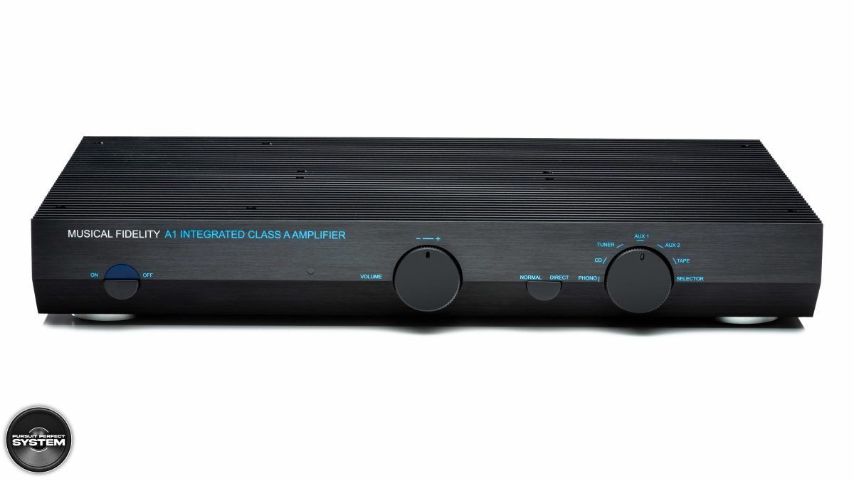

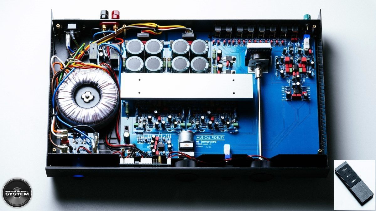

Musical Fidelity przywraca w "nowej" odsłonie klasyczny model A1.
Premiera w tym roku.
Cena w funtach - ok. 1600

U nas jest już do odsłuchu 🙂 Zapraszamy.
U nas jest już do odsłuchu Zapraszamy.
I jak Wasza opinia ?
Mieliscie możliwość porownac do A1 protoplasty ?
No właśnie, jest już jakiś czas MF A1 i jak do tej pory nic, cisza, żadnych opinii
W dużym skrócie to A1 jest gęstym, muzykalnym wzmacniaczem. Bardzo dobrze kontroluje bas, świetnie nadaje się do jaśniejszych lub grających lekką V-ką kolumn. Oczywiście obudowa też jest bardzo ciepła, ale tak powinno być. Przez parę dni będziemy mieć klasyczną A1, więc kilka słów porównania powinno się pojawić.
