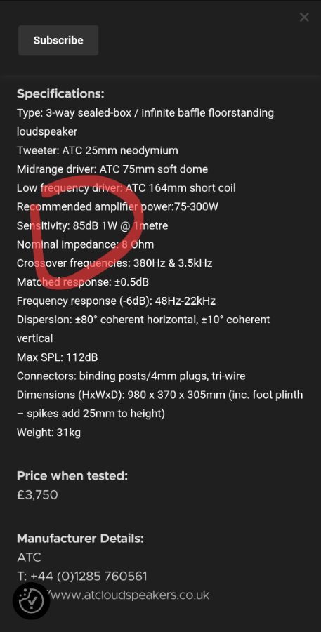

Ale kolega @artddd który ma problem z NU-VISTA ma Focal Aria 926 a one 92dB z tego co znalazłem w necie
Aaaa .
