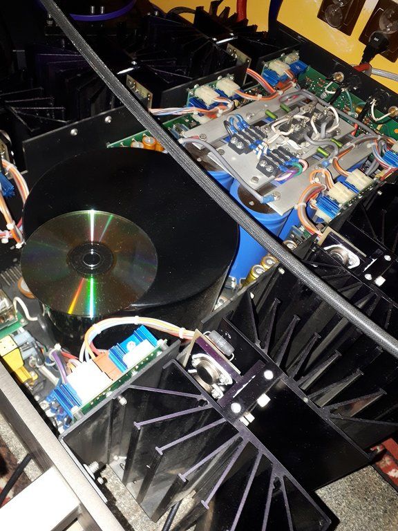

W październiku zeszłego roku była w przeglądzie razem z mierzeniem kondzi. Raport z przeglądu mówi że była bardzo mało grana, stan gabinetowy, profilaktycznie za dwa lata można ją znów przejrzeć (zresztą jak każdy taki sprzęt). Stan kondzi oceniono na -5 (cokolwiek to znaczy ?). Przy graniu średnio 15-20h w miesiącu, główne kondzie w tych końcówach wymienia się co 10-15 lat i powiedziano mi że jeszcze długo nie będzie trzeba tam nic robić. Zalecenia mam by raz na jakiś czas przedmuchać z kurzu, bo przez wysoką temperaturę sporo go zbiera.
Co do kurzu to gdy nie gra, zasłaniam po prostu otwory wentylacyjne by nie leciał za bardzo podczas codziennego użytkowania pokoju w którym stoi. Zresztą zaglądałem już oczywiście do środka by sprawdzić jak to wygląda. Aparat ładnie złapał kurz na przyniesionej z sypialni leżącej na wierzchu płycie CD, przy której środek tego Krella wygląda jak prosto z fabryki ?
Edytowane przez Micke 13
I love the sound of crashing guitars
2 minuty temu, mol01 napisał:
Aż dziw beże, że te złote ROEdsteiny osiowe są jeszcze żywe...
Pewnie stała u jakiegoś Niemca jako ozdoba, chuchał na nią i dmuchał i tylko dolewał elektrolitów ? A na końcu płakał jak sprzedawał ?
? Widzę też tam "tylko" dwa mostki prostownicze - myślałem, że taki zbalansowany wielki piec dual-mono (pomijając jedno trafo) będzie miał 4 zasilacze - dwa na każdy kanał, a tu wszystko na jednej symetrycznej baterii kondziów śmiga... ile tam jest ogółem pojemności w tych "szklankach"?
Edytowane przez mol01
czołgista778 co miał 200B pisał że jest tam coś koło 250k uF.
Czyli pewnie 42000uF x6 - ładnie, w moim Primaraczku mam ogółem 40000uF na jeden kanał przy dwóch symetrycznych zasilaczach.
Obstawiam, że te dwa "bidne" mostki przy takiej mocy pobieranej są na natężenie kilkudziesięciu Amperów...
