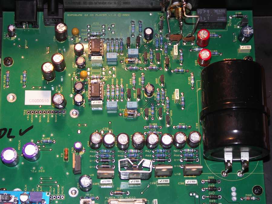

Zakładam ten wątek ponieważ od jakiegoś czasu upgraduje mój kompakt. Jak narazie z bardzo dobrym skutkiem. Do tej pory wstawiłem zegar z oddzielnym zasilaczem, zmieniłem opy w buforze na opa627 i wymieniłem część kondensatorów. Pytanie co jeszcze można w nim poprawić?
wypieprzyć te ceramiki koło wyjścia analogowego. Zbadać jaka oporność jest włączona w szereg między wyjściem z opampów a gniazdami cinch. Zredukować do ok. 68ohm. Zbadać jakie tam są shunt resistors. Jak po jednym 100k na kanał, to zostawić. Jak są mniejsze, to wywalić i wsadzić 100k.
Wymienić diody w zasilaniu na BYV26C. Obejrzeć jakie są stabilizatory. Jeżeli 78xx/79xx to można spróbować dobrych low dropów.

A więc odpoczątku, można tak poprostu wywalić te ceramiki? Jaką one pełnią tam funkcje?

Jeśli chodzi o te cztery stabilizatory to 317at 337at jest na dwóch a na pozostałych muszę sprawdzić.

Czy warto wymienić te kondensatory smd przy zasilaniu części cyfrowej przetworników?

Ceramii usuwają pozostałości ponadakustyczne po konwersji C/A. Jest to przesadna zapobiegliwość - można je usunąć lub zastąpić taką samą lub mniejszą pojemnością ale wysokiej jakości, jednak nie polecam tego w przypadku zmniejszenia szeregowej wartości rezystorów na wyjściu.
317/337AT to niskoszumowe stabilizatory regulowane. Jeśli nie masz zamienników wysokiej klasy produkcji np. TL, TI, NS to zostaw je tam bez zmian.
Te kondensatory przy DACach trudno będzie wymienićna coś innego, pewnie są to na tyle małe pojemności, że nie warto ich ruszać.
Zmiana rezystorów w filtrach może być finansowo nieuzasadniona.
Co do szeregowej wartości rezystorów to nie będę ruszał ponieważ wynosi ona około 5kohm. Raczej trudno by było zjechać do około 68ohm. A tak wogóle to dlaczego 68ohm?
W związku z tym że rezystory zostają w takiej wartości jak są to można wywalić spokojnie ceramiki?
Te kondensatory przy zasilaniu cyfry w w pcm zakładam że sa takie jak w nocje tych układów czyli 4.7uF. Z wymianą też bym sobie raczej poradził na nie smd tylko czy warto dać np. Os-cony?

A np. te białe kondensatory, które filtrują zasilanie w różnych miejscach np. przy opach są dobre? Czy można je zastąpić czymś lepszym?
1. te biale zostaw, są dobre - chyba ERO
2. można wymieć za to elektrolity na Black Gate STD o takich wartościach jak masz przy OP.
3. na wyjściu, albo bez kondów (jeśli nie ma stalego DC), albo BG N - niektórzy ich nie lubia w torze

Za filtrację opów i nie tylko są odpowiedzialne te kondensatory przy stabilizatorach. Kiedyś były tam takie malutkie BC, ja wstawiłem tam jakiś czas temu Elny Silmic.
W torze jak widać na zdjęciu na górze po prawej są Black Gaty N 10uF/50V. Te trochę bardziej z lewej też zmieniłem i obecnie są BG NX-HI Q czy jakoś tak. Wartość była 47uF/25V teraz są 47uF/6.3V. Czy nie warto jednak wstawić Zamiast tego NX-a N-a? Z tym że wtedy on też by był na 50V. Jak się zmieniają parametry kondensatora w funkcji napięcia? Przyjmując że napięcie na kondzie jest 3V To jak się będą miały takie same o tej samej wartości ale o różnych napięciach znamionowych np. 6.3V i 50V. Oczywiście wiem że będą się różniły ceną i wielkością, ale czy może to jakoś wpłynąć na dziwęk?

Dziś wylutowałem te ceramiki. Pierwsze wrażenie jest takie że dźwięk się jeszcze bardziej otworzył i pojawiło się więcej życia w górnej części pasma.
