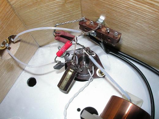

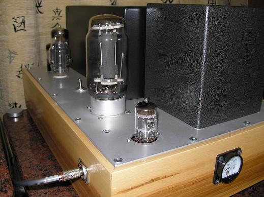

Czas na odświeżenie wątku i trochę informacji z "placu boju".
Z kolumnami temat rozwinął się dosyć szybko (dzięki wszystkim za rady). Po krótkich poszukiwaniach zagościły u mnie Tannoy’e z nowej serii Prestige, a dokładnie model Yorkminster. Miałem już w przeszłości kilkukrotnie kontakt z wyrobami ze Szkocji i zawsze pozostawiały dobre wrażenie. Wystarczyło odświeżyć nieco znajomość i miałem pewność, że jest brzmienie, z którym mogę spędzić kolejnych kilka lat. Żeby temat był skończony postanowiłem dokupić supertweetery Tannoy’a, tzw. jajka. Spojrzenie do cennika spowodowało jednak spore wątpliwości. Po raz kolejny z pomocą przyszła sieć i jeden z bardziej cenionych guru od lamp - T. Loesh. Idąc za jego koncepcją zaaplikowałem stosunkowo niedrogie, ale idealnie spisujące się w tej roli Fostex'y 17H. Na chwilę obecną, na moje ucho jest perfekcyjnie.
No i wzmacniacz - tutaj też trochę zmian. Dotarły już zakupione w jacmusic.com drivery EML20B. Ponieważ nie mam jednak jeszcze pozostałych elementów, postanowiłem dać szansę lampom E55L, które od dłuższego czasu chciałem wypróbować. 2 wieczory i wzmacniacz zaśpiewał. Muszę przyznać, że po dłuższym obcowaniu z driverami pentodowymi jest to sympatyczna zmiana. Pentoda to żywe, energiczne, trochę surowe brzmienie. Trioda daje więcej ciepełka, nastroju, czyli mówiąc wprost bardziej eksponuje średnicę. Po E55L spodziewałem się trochę nerwowości, a tu niespodzianka - jest równo, czysto i barwnie. Cuda dzieją się na basie - zejście, szybkość i różnorodność jest naprawdę wysokiej próby. Nic dziwnego, ta lampa ma 600R anodowej! (zna ktoś jakąś konkurencję w tym aspekcie).
Nie ma jednak róży bez kolców - na początek poszedł układ bez kondensatora w katodzie. Brzmiało dobrze, ale wzmocnienie spadło gdzieś poniżej x15, co przy 5V ze źródła i 4,8V w katodzie E55L nie dawało rady w pełni wysterować GM70. Dołożenie konda (Elna Simlic) załatwiło kwestię wysterowania, ale niestety słychać, że on tam jest (no, może z czasem coraz mniej;-)
Pozostałe zmiany to kosmetyka - gniazdo RCA przeniesione na bok wzmacniacza (sympatyczne wpuszczane Monacory z właściwym gniazdem wymienionym na Audio Note). Przy gniazdach na płycie wierzchniej kabelki trochę się nagrzewały, w końcu jest tam sporo tych C. Wywiercone zostały też otwory na przyjęcie EML20B, co widać w dosyć prowizorycznym zamontowaniu gniazd dla E55L.
Poniżej trochę zdjęć, w tym aktualny schemat.

Witek,
Mam takie same wrażenia co Ty grałem na C3g bez konda w katodzie potem włożyłem Elna Simlic 100uF/16V. Wzmocnienie skoczyło i to jest duża zaleta ale jednocześnie jak bym wycioł kawałek swobody z grania ciężko to określić ale słychać że coś jest w torze sygnałowym. Być może to sugestia ale bardzo obecna ;-)).
Pytanko czy jakieś antidotum na takie zachowanie ?? Może kosztem miejsca zapakowac MKP ?? Może coś innego niż Elna Simlic ??
-->cypher
Ostrożnie z tym akumulatorem w pentodzie. Jak przepuścisz przez niego parę mA zrobi Ci się na katodzie jakieś 2,3-2,5V. To może być trochę za dużo jak na C3g, tym bardziej, że jak gdzieś pisałeś masz 137V na siatce S2. Gdybyś koniecznie chciał spróbować podnieś napiecie na S2 do ok. 160V. W triodzie nie ma przeciwwskazań.
Co do konda w katodzie - z olejakiem lub polipropylenem powinno być lepiej (i jeszcze z czerwowonymi BG), z tym, że w przypadku pentody wzmocnienie możesz zwiekszyć inaczej - poprzez zwiększenie rezystora w anodzie, nie wiem ile masz obecnie, ale tak do 10-12k możesz dojechać (pójdzie mniejszy prąd, więc trzeba bedzie też skorygować rezystor w katodzie i być może w siatce S2).
