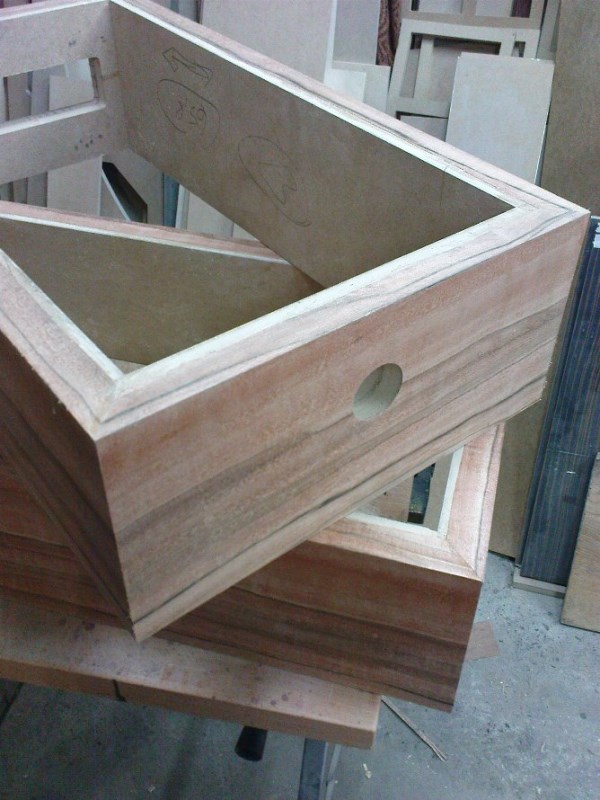

Ramy już prawie prawie :)
Będą w połysku

Odpowiadam kto robił ramy ,bo mnie kilka osób meczy na priv
ramy robi kolega forumowy marko3T
skrzynie jak na granaty przeciwczołgowe
jaki to ma sens?
utopia
nie o to pytam,nie o wielkosc - moje monobloki sa jeszcze wieksze
pytam sie o sens budowania tak pancernej konstrukcji-bo rozumiem ze aby skrzynia była wytrzymała to daliscie taka grubosc mdf-u
przy tej objetosc skrzyni mdf to chyba pomyłka ,lepiej uzywac prasowanej sklejki ktora jest popularna w energetyce do konstrukcj - sztywnosc konstrukcji nieporownywalna a twardosc conajmniej jak aluminium
dlatego pytam czy to ma sens ? czy zwyczajnie mania wielkosci konstruktora :)
