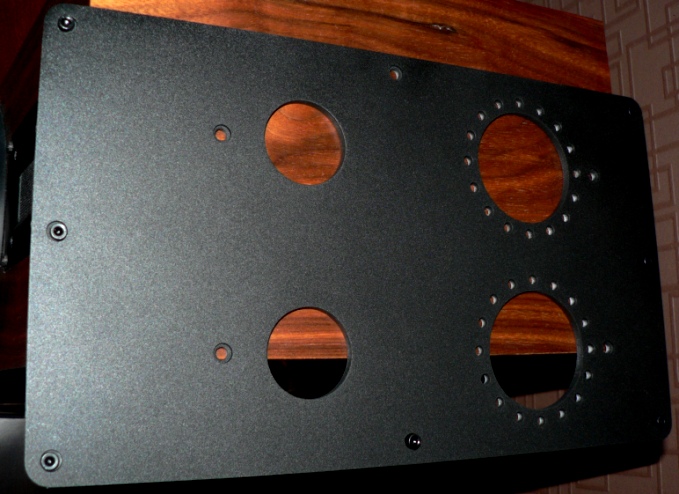

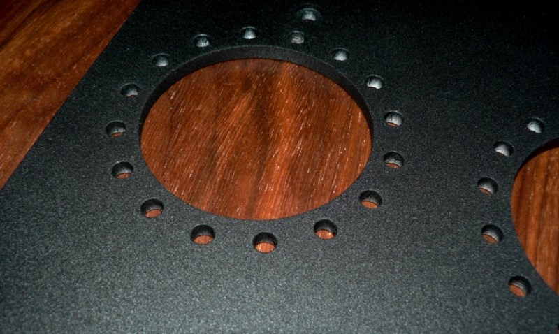

Gdyby ktoś szukał niedrogiej i estetycznie wyglądającej powłoki lakierniczej polecam lakier do felg. Lakier ma dobra przyczepność i dobrze się nakłada oraz jest odporny na uszkodzenia mechaniczne.
Poniżej płyta do wzmacniacza GM wykonana przy pierwszym podejściu. Otwory wokół Gmek wymagają "dopryskania" od dołu.

Dzięki areg za "cynk" faktycznie wygląda bardzo dobrze.
Dodatkowe pytania czy gdzie wycinałeś alu ?
