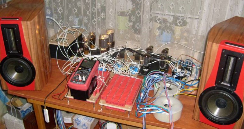

Żyje i gra. Jesteśmy po pierwszym odsłuchu. Niestety nie był to "pełnowartościowy" odsłuch bo aby cokolwiek ocenić musieliśmy słuchać z Ipoda ale na szczęście w formatach bezstratnych. Pierwsze wrażenia to dynamika i rozdzielczość na wysokim poziomie (zakładam, że na dobrym źródle będzie tylko lepiej jak również po wygrzaniu) czuć (jak to się utarło mówić) potencjał. Mieliśmy również ograniczenia jeżeli chodzi o ustawienie kolumn więc spodziewam się lepszej sceny kiedy wzmacniacz stanie u mnie w salonie , chociaż była wyraźnie zarysowana w szerz i głąb. Jestem przyzwyczajony do innego ustawienia kolumn. Gm70 wykazuję łatwość przekazu i niewymuszoną dynamikę, mino niewygrzanych teflonów nie wrzeszczał (a ostrzegano mnie, że będzie). Jeżeli, dodamy porządne źródło a z takim ma grać, dobre akustycznie pomieszczenie i kilka dni/tygodni na wygrzanie to powstała naprawdę porządna maszyna do prezentacji muzyki na wysokim poziomie. Więcej napisze kiedy zagra u mnie w domu.

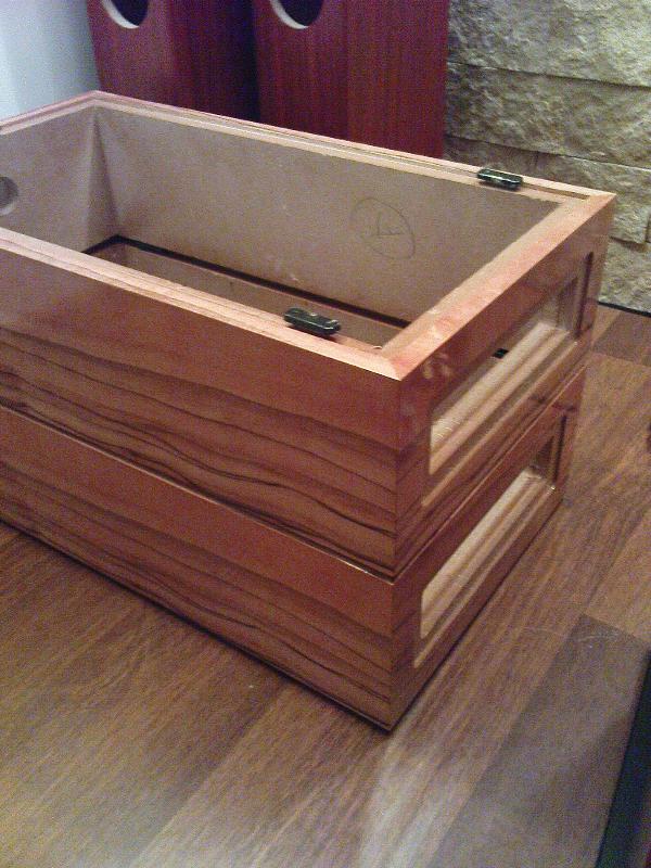

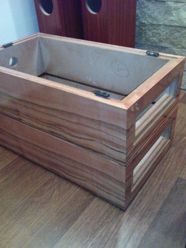

Mam fotki ram po lakierze ,ale niestety fotki z telefonu .We wtorek zawiozę pewnie do złożenia :)

Ten typ konstrukcji(nazwijmy go "wieżowym") został podyktowany eliminacją zakłóceń , miejscem czy też po prostu taka fantazja ?
Został podyktowany przede wszystkim kształtem obudowy. Mam sprzęt audio w salonie i nie chciałem robić wzmaków o długości 70cm bo zabierają one sporo miejsca do ściany więc poszedłem w górę maksymalnie ograniczając głębokość.

Zdecydowanie podobają mi się konstrukcje typu "mini-tower", można ładnie blokowo/modułowo rozłożyć w stosunkowo lekko wyglądającej obudowie (przy całej swojej objętości). To "lekko" oczywiście w porównaniu do płaskiej która robi się taka "rozlazła" ;-) (Matthew tylko się nie obraź, bynajmniej nie chcę dogryźć ;-)). Wspomniane Nagry 845 są właśnie wzorcowe.
Natomiast nie widzę, aby poszczególne poziomy miały jakieś otwory wentylacyjne, żeby ciepło szło do góry. Czy tak? Jak planujecie rozwiązać chłodzenie? Boczne ścianki ażurowe?
W wzmacniaczu będzie wbudowany wentylator 12cm (ok 70m3 na godzinę) w panel boczny i będzię pompował do środka powietrze które będzie uchodzić otworami koło GM powodując, że ciepło od GeMek nie bedzie docierało do płyty wzmaka.
W zasilaczu nie ma na tyle gorących części aby takie chłodzenie było konieczne i wystarczy zwykła konwekcja. Mimo że w platformach nie ma otworów to odstęp tych platform od obudowy to ok 3cm więc tam ta niewielka ilość ciepła będzie uchodzić.

Temperatury się zmienią po założeniu obudowy.
Właśnie ze względu na pionową obudowę można pokusić się o lepsze wykorzystanie konwekcji i pozbycie się wiatraka.
Ciepło idzie do góry, więcej otworów na górze i w poszczególnych pięterkach. O ile jest jeszcze miejsce na otwory ;-).
