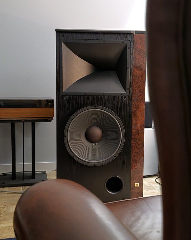

Jeszcze obrazek, nie wszyscy pewnie znają ten model, a jest baardzo ciekawy.

Jeśli chodzi o widoczny fotel, to zasiada na nim drugi pilot w trybie kinowym;)
Zanim przejdę do kwestii technicznych to przyznam się, że czytając niektóre bardzo techniczne posty, niektórych z forumowiczów to mogę w tych sprawach conajwyżej mądrze pokiwać głową.
Ok. jbl s3100 od dołu obsługuje 15" (me150) pow. 750 Hz za robotę bierze się tytanowy driver 2426hs z komorą sprzęgającą to wielką piękną tubą. W internetach piszą, że konstrukcyjnie są spokrewnione z pierwszymi everestami dd55000. są to jednak przy nich chucherka bo ważą tylko 63 kg/szt.
Od początku bardzo przyjemnego słuchania, tego przed modernizacją było wiadomo, ze mają te paczki potencjał! Dawno temu robiłem z jamo 505 taki zabieg i bardzo się opłaciło. Zlecona przebudowa nie naruszyła założeń kontruktorów, polegała na wymianie komponentów na lepsze, np cewka w HF została wymieniona na taśmową, pojawiły się mundorfy etc. Zmiany spowodowały, że trzeba było sekcję basowa przenieść na nową płytkę. Dodatkowo zostało wymienione całe okablowanie na srebro w teflonie. W kolejnym poście telefonu podrzucę zdjęcia zwrotnic.
Co spowodowały zmiany? No problemy.... żona musi mnie za włosy wyciągać z mojej audiofilskiej garsoniery:) Dźwiękowo efekt zmian przypomina ściągnięcie z głośników grubego koca. na górze pojawił się blask, dół pasma znacznie przyśpieszył. Zanim zwrotnica się wygrzała to czasem głośniki potrafiły strzelać  do ucha szpilkami a czasem gwoździem, teraz nie ma po tym śladu. Z minusów to w porównaniu z "oryginałem" ubyło dołu. Wiadomo jednak co trzeba zrobić, ale to na początku nowego roku. Tak czy inaczej moim zdaniem jest mega!
Czym napędzam? zamiennie 12W lampą i makiem mc302, tu jest 300W.

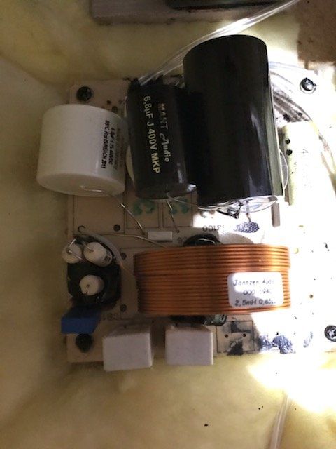

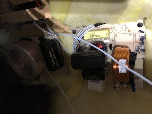

Zwrotnice, niewiele widać. Jak wspomniałem czeka jeszcze robota na sekcji niskotonowej.

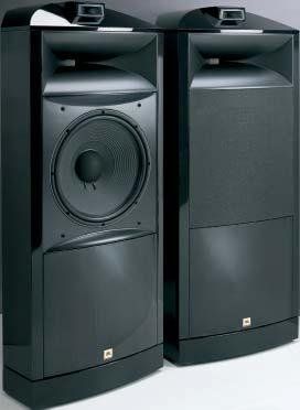

Wyższa seria. Z bardziej żwawymi, rześkimi, jaśniejszymi, detaliczniej i dynamiczniej grającymi systemami głośnikowymi.
Przetworniki jak w 4338 a cały projekt inny, więc i inne granie. Horn H4338 bardziej jak w 1400 Array - te będą do siebie najbardziej podobne.
W S4800 horn jak w K2 S5800. A także SK2-1000 3-way LCR loudspeaker (z driverami na berylach jak w K2 S9800/ K2 S9800SE) do referencyjnych systemów JBL Synthesis.

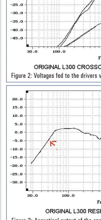

Sovereign napisalem wyraźnie "zmierzone przez Nelsona Passa" więc proszę cię o czytanie ale ze zrozumieniem a nie cytowanie tego co podają w gazecie nawet jeśli cytują producenta. Choć może mój błąd - ty masz większe doświadczenie od Nelsona Passa - zapomniałem .

I jak odnosi się do oryginalnych systemów, to i takie niech przedstawia - czyli L300 Summit bez modyfikacji.
Na swojej oryginalnej wg tego co widać u Nelsona ma 51~52Hz przy 0dB.
A ze zwrotnicą gł. zmodyfikowaną przez Nelsona Passa miałby 45Hz przy 0dB. Fp dla drivera i woofera przesunięte w dół.

A teraz screen który jest z tego co sam podales czyli pomiarów Nelsona Passa z artykułu o jego zwrotce mamy 40Hz przy -5dB. Teraz każdy widzi że potrzebujesz pomocy niestety, ja się innymi problemi zajmuje ale próbuj tutaj :

Wielgus (spośród swych obłud i przekrętów) wygrzebał tylko jeden fragment zgodny i to jedynie o swoich L300 :
Zgadza się z tym co ja napisałem o L300.
A nic się nie zgadza z tego co on (Marcin Wielgus) nawypisywał m.in. o S4800 i K2 S5800.
Tonący chwytał się -5dB
20 godzin temu, Marcin Wielgus napisał:
-5dB
...które spalił dla L300 w momencie, gdy przedstawił co innego, niż jest na pomiarach we francuskich testach S4800 i K2 S5800.
I powinien wspomnieć do ilu Hz schodzą L300 przy 0dB, by było porównanie do wcześniej wspomnianych S4800 i K2 S5800 - co zrobiłem za niego.
21 godzin temu, Sovereign napisał:
u Nelsona [z L300 jest] 51~52Hz przy 0dB
S4800 (44~45Hz) i K2 S5800 (34~35Hz*) w testach u Jeana Hiragi. Nawet w teście napisano, że 35Hz*.

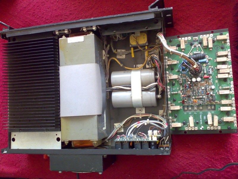

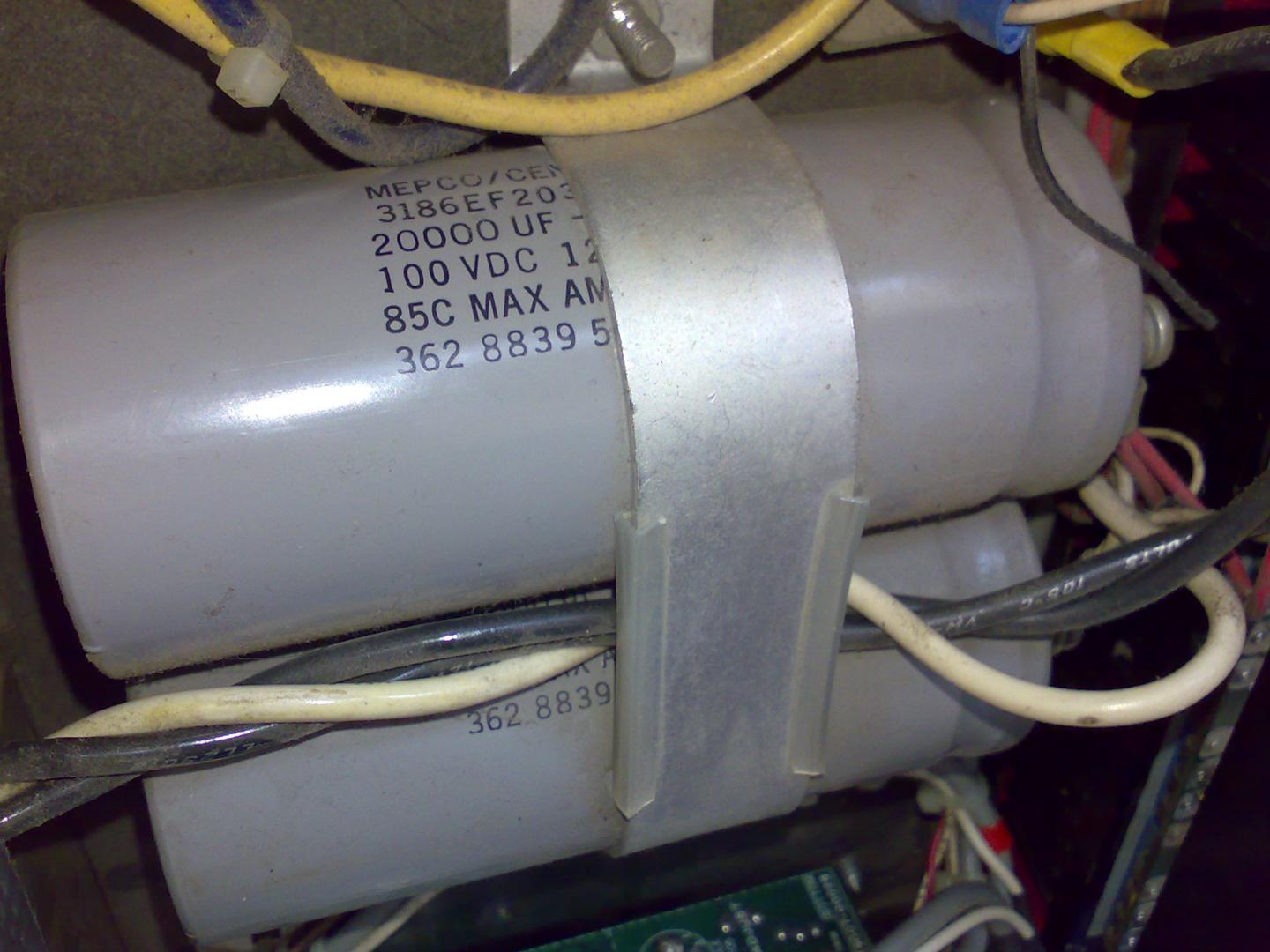

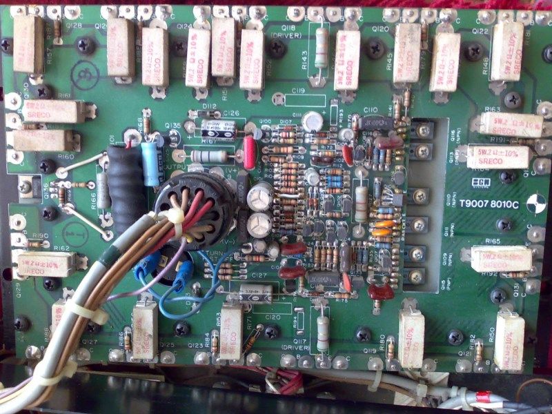

Wzmacniacz mocy na LF jak monobloki wrzucone w jedną obudowę.
W trybie stereo gra normalnie. W Bridge-Mono demonicznych mocy dostaje - moc, dynamika, rozdzielczość, kontrola a zarazem docisk basu na rozdziałce - tzn. dociska bas mocno bez poluzowania, utraty rozdzielczości czytelności. Super mocarny bas w Bridge-Mono z mego wzmacniacza mocy :
post-28079-0-22864800-1376686448_thumb.jpgpost-28079-0-98703500-1376687499_thumb.jpgpost-28079-0-67399600-1376687790_thumb.jpg
Jak po 1 x 15'' na stronę i nie za duży metraż, wtedy wystarcza normalny tryb. Do trybu Bridge Mono trzeba przynajmniej po 2 x 15'' na stronę i metraż większy. A przy 1 x 15'' - woofer może błagać o litość by nie dociskać więcej.
Ktoś pisał ile on ma mocy w Bridge Mono :

No i mój pacjent jbl s3100 po drugiej korygującej operacji.
Wygląda na to, że nigdy nie był bardziej świeży, silny, otwarty etc... . Nie chcę używać wielkich słów, więc powiem , że zabieg był wart każdej złotówki, różnica jest poteżna.
Przy tej okazji zadalem sobie pytanie: Czy oryginalna zwrotnica byla tak źle zaprojektowana? Mało prawdopodobne... . Raczej 25 lat zrobiło swoje. Oczywiscie wymiana kilku elementów na lepsze tez swoje dołożyło. Wiem, że dla niektórych to co zrobiłem tym kolumnom bedzie odebrane joko tzw grzebanie. Pytanie tylko czy swiadmie kupując takie skrzynki chcemy mieć eksponat czy ich słuchać? Jeśli to drugie to każdemu polecam tego typu zmianę.
Kolejnym krokiem będzie modernizacja zwrotnocy do wersji cc. Nie mam jednak przekonania czy będzie to taka rewolucja jak ta. Spodziewam się raczej pewnego dopieszczenia. Chyba margines na poprawę nie jest za duży. No zobaczymy.
