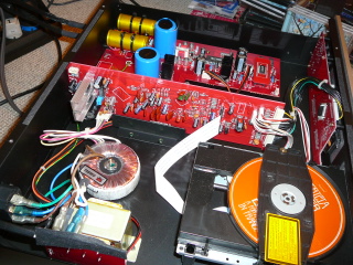

Nie obchodzi co mowia ludzie ja sobie go podlaczylem w tor AN i nie bylo kompromitacji wrecz przeciwnie a zbudowany jest super bo go rozkrecilem i obfotografowalem do archiwum robixa:)

Ta niebieska koszulka taka peknieta byla jakby go rodelo?
Ale to tylko folia termokurczliwa sam kond czarny jest.
Wyslalem zdjecia w duzej rozdzielczosci McGyverowi to powie co i jak bo ja sie nie znam na tym co jest w srodku wystarczajacy by zabierac glos w sprawie ,,wnetrznosci,,.
Ale wyglada to bardzo dobrze a kosc jest 1865 wiec taka jak w CD3 zdaje sie?

McGyver >>> Jaka tam lampa?! Lampeczka jesli juz i nie przytulona boma wystarczajaco duzo miejsca ,zreszta slabo sie grzeje.
Powiedz lepiej co sadzisz o wnetrzu i kosci ? mam racje ze to taka jak w tym CD3 co tak chwalisz?
robix
DAC jest istotnie taki jak w CD3, tylko że serię x.1 niestety pozbawiono filtrów cyfrowych (przypomnę ze w 2.0 i 3.0 siedzą znakomite SM5843!). Zatem cedeki 2.1 i 3.1 pracują bez oversamplingu i bez filtracji cyfrowej. Ja osobiście bardzo nie lubię tego rozwiązania.

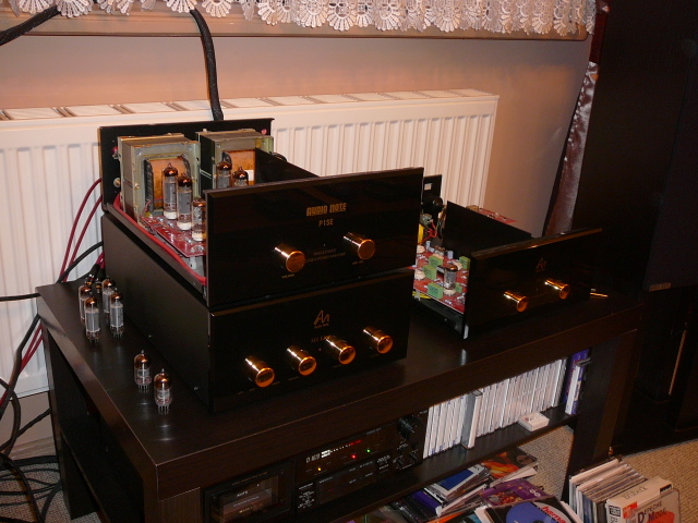

Witam a ja z kolega zrobilismy sobie maly sparing koncowek i lamp a wszystko to z pod znaku AN :)
Bardzo pouczajace spotkanie porownania pokazaly wlasciwie to co wiedzielismy juz wczesniej tyle ze teraz bylo to robione leb w leb i tak jak trzeba.
Przy okazji okazalo sie ze roznice miedzy SE a PP oczywiscie sa ale nie tak wielkie jak to moglo by sie wydawac i nam sie wydawalo sluchajac urzadzen nie jedno po drugima w odstepach czasowych w tych samych warunkach.
Okazalo sie tez ze koncowka AN SE nie szumi z moim pre i juz domyslam sie dlaczego ale o tym pozniej.
kilka zdjec:)
