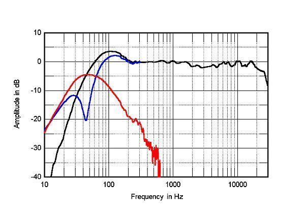

@izapat, nie wiem jak 30.1, ale 30.2 są od tym kątem lepsze od Contour:
https://www.stereophile.com/content/harbeth-monitor-302-40th-anniversary-edition-loudspeaker-measurements
I bardzo dobrze, bo BR jest z przodu. Przynajmniej z tego pomiaru wynika, że BR jest cicho. Także Twoje obserwacje mają jak najbardziej poparcie w pomiarach na Stereophile. Czyli jakoś tam to koreluje 😉

S40 sa strojone na 50hz, kogoś dziwi, że bas "buczy"?:)

Oczywiście, będą fani takiego grania, "małe monitory a taki potężny bas", ale bass reflex konstrukcyjnie ma to do siebie, że dźwięki poniżej strojenia nie są odtwarzane i są niebezpieczne dla woofera. Dlatego strojenie na 40hz to IMHO takie minimum przyzwoitości.

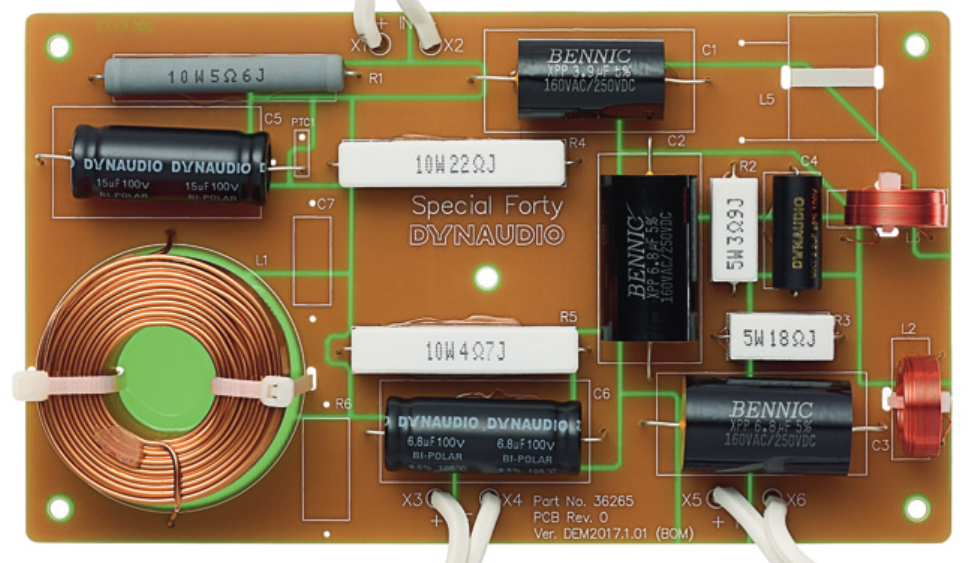

Czy ja dobrze zrozumiałem że elektrycznie tam jest drugi rząd na tweeterze ?
W oryginale jest pierwszy rząd z przesuwaniem fazy.
7 minut temu, EMiL napisał:
Zaprojektował na podstawie pomiarów zwrotnice drugiego rzędu na tweeter.
stworzył nową kolumnę, bez wzgledu na pomiary nalezałoby posłuchac obydwu wersji by wydać werdykt
poza tym pokazywanie wodospadu głosnika przed filtracja daje wskazówkę na ktory zakres czestotliwości zwrócić uwagę, kolokwialnie : która górka jest do porządnego wycięcia
lepszym i bardziej obiektywnym byłoby pokazanie wodospadu obu filtrowanych konstrukcji

Special 40 mają jeszcze totalnie gównianą zwrotnice, tu Kudosy tez wypadają na ich tle znacznie lepiej.
Tak ?
Cewki powietrzne  są gówniane ?
Kondensatory polipropylenowe Bennica  sa gówniane ? Czy bipolary sygnowane marką Dynaudio są gówinane ?
Rezystory cemontowe są gówniane ?
Czy chodzi Ci o gównianą topologię tej zwrotnicy ?

Kondensatory Bennic do filtrowania Esotara w kolumnie za 3000$...
Make China Great !
Do filtrowania Esotara konieczny jest Duelund CastPio/Ołówek?/Plastik wymrażany w komorze kriogenicznej w NASA - w cenie 5000$
