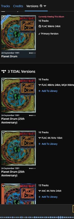

Wydaje mi się, że Tidal idzie w złym kierunku z tymi plikami MQA. Porównajcie sobie na obrazku z ROON-a jak wygląda biblioteka w Tidalu i Qobuzie. W Qobuz bez łaski mamy plik Flac 96kHz 24bit (maksymalnie 192kHz), a w Tidal MQA do którego trzeba mieć specjalne urządzenie i jeszcze efekt dość niepewny. W moim TDAI-2170 mogę otrzymać maksymalnie pierwszy "unfold" do 88,2 lub 96kHz i 24bits z ROON-a z komputera po USB lub po coaxialu z BlueSound Node (teoretycznie mam pełen unfold 1+2+3 z wyjścia analogowego, ale jak wiadomo, to nie ma sensu ? ).

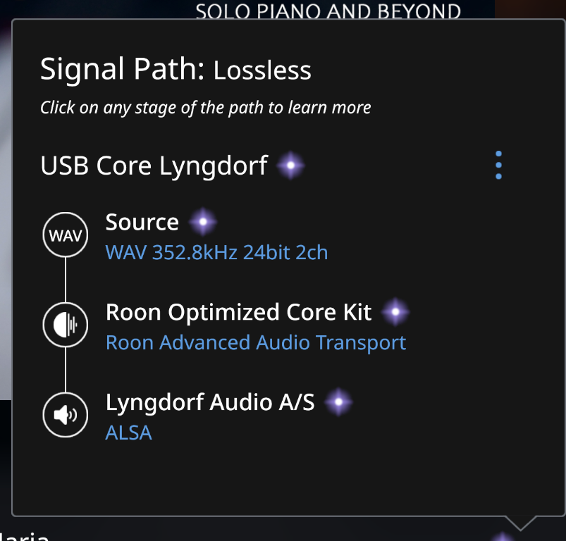

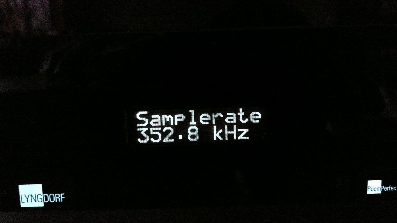

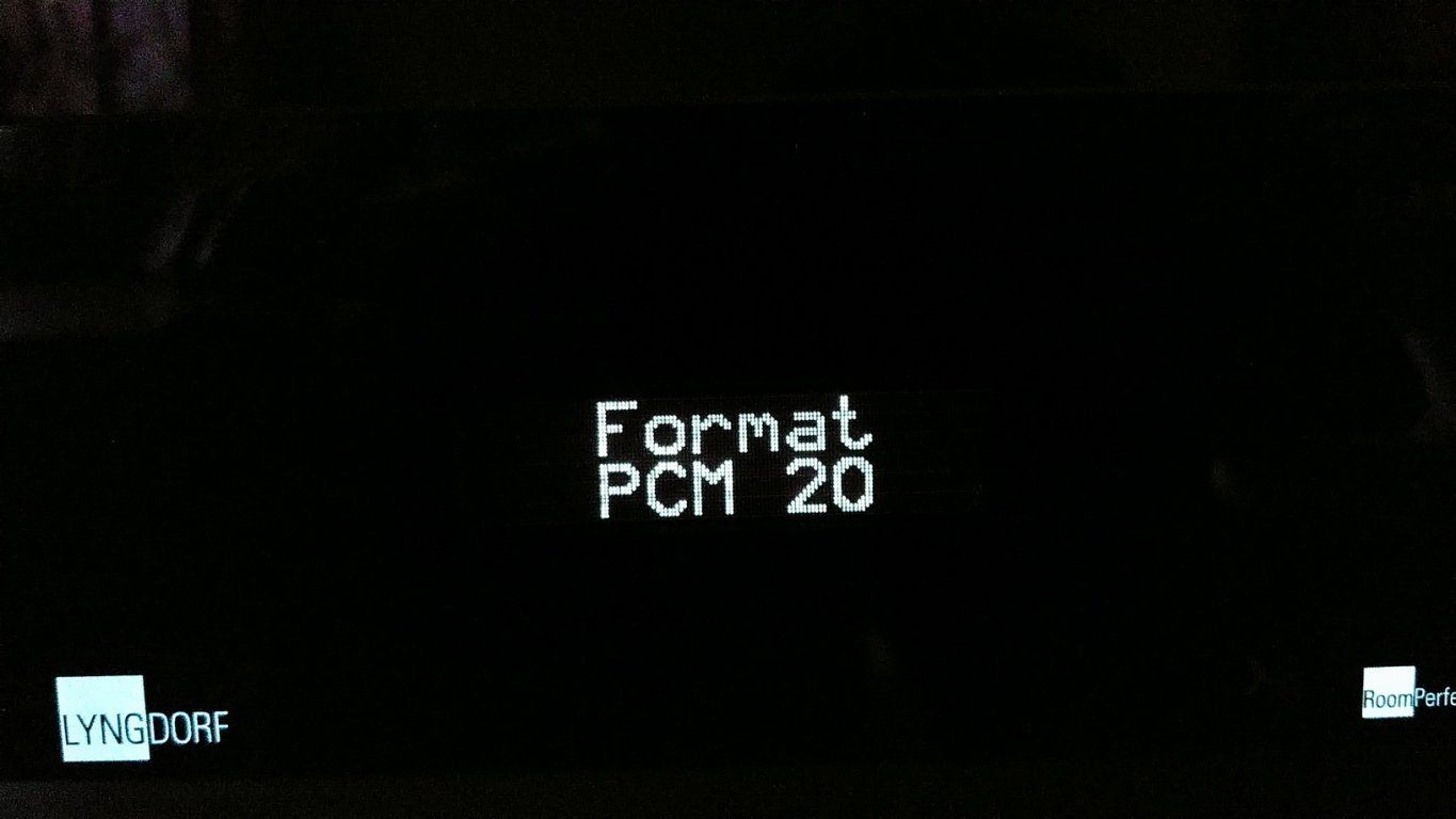

Zakupiłem ostatnio pliki DXD (352,8kHz 24bits) i wszystko wygląda dobrze jeszcze przed posłaniem pliku do wzmacniacza (foto 1), natomiast na wyświetlaczu TDAI 2170 odczytuję tylko 20 bitów ( foto 2, 3). Gdzie się podziały 4 bity ?? Wszystkie inne formaty łącznie z DSD są we wzmacniaczu rozpoznawane prawidłowo. Problem jest tylko z 352,8kHz (także z 384kHz). Gdy włączę w ROONIE  DSP wówczas na wzmacniacz jest podawane 32 bity i tak samo jest wyświetlane w Lyngdorfie. Gdzie problem? Jak to jest wyświetlane w waszych wzmacniaczach? Zaznaczę, że dźwiękowo jest wszystko OK.

Obstawiałbym prędzej coś w samym ROONie, a nie w Lyngdorfie, że na wyjście jednak idzie 20 bitów. Może kwestia ustawień, sterowników, ew. pluginów, lub nawet zwykły błąd.

Sprawdzałem czy jest bit perfect i puszczałem zarówno z ROONa jak i JRiver na Windowsie, oraz z ROONa na jego własnym systemie ROCK. Wszędzie to samo. Gdy włączyłem w tych programach jakiąś obróbkę DSP, to wypuszczały 32 bity na Lyngdorfa i tak też widziałem na wyświetlaczu. Zagadka. Czy sprawdziłeś na swoim wzmacniaczu jak wyświetla się plik 352,8 kHz 24 bity?

Przepraszam za małe spóźnienie, ale w końcu zrobiłem test na plikach DXD. Konkretnie 384 kHz/32 bit. Zarówno z Maliny z najnowszym Volumio, jak i z laptopa, obydwa grane po USB, przy odtwarzaniu muzyki na Lyngdorfie wyświetlane jest 20 bit.

To ciekawe, bo u mnie takie pliki wyświetlają się jako 32 bitowe.

Generalnie też grałem pliki, co wyświetlały mi 24 lub 32 bity. Nie wiem od czego to zależy. Zbytnio się tym nie przejmuję, bo 95% muzyki jaką gram to 16 bit/44.1 czyli moje CD ripy. Mam kilka hi-resów, ale to bardziej z ciekawości. Kupuję czasami muzykę na blu-ray lub SACD, ale to głównie dlatego, że zauważyłem, że często, chociaż nie zawsze, są to bardzo dobre masteringi. I tak zwykle ripuję warstwę CD i jej używam. Jeżeli chodzi o jakość dźwięku, to dużo większą dla mnie wartość ma jakość nagrania niż sam format.

Ja tylko zadałem pytanie, dlaczego wzmacniacz wyświetla 20 bitów (dla 352.8 kHz lub 384 kHz) skoro dostaje 24 bity. Interesowało mnie czy "ten typ tak ma", czy też tylko mój konkretny egzemplarz. Nie chodzi o jakość nagrania tylko kwestię techniczną.

To zależy czy puszczasz plik bitperfect i wtedy masz 16 lub 24, a gdy poddajesz go jakiejkolwiek obróbce w programie wówczas jest najczęściej upsamplowany do 64 bitów (Roon, JRiver), poddawany działaniu DSP (np. poziom głośnośći) i w końcu downsampling do 32 bitów w przypadku Lyngdorfa.

No właśnie ja zawsze gram bit perfect, wszystkie resamplery, regulacje mam zawsze na off. Zarówno w volumio, jak i w foobarze. Zresztą nieistotne.
