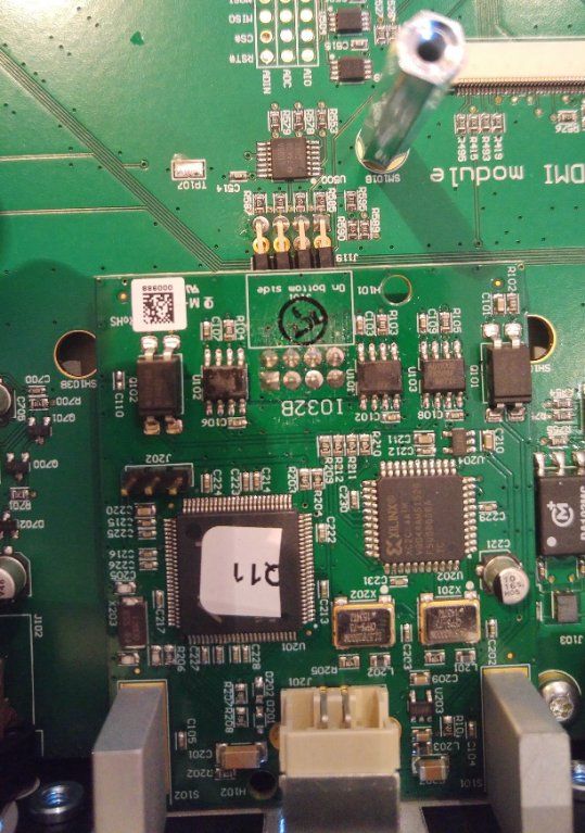

Procesor DSP to ADSP-21489. To bardziej uniwersalna maszynka, ale wystarczająco mocna by obsłużyć to co tam przyjdzie najlepszego. Nie jest dedykowana jakiemuś konkretnemu formatowi, przyjmuje dane przez interfejsy szeregowe, równoległe, ma też dedykowany S/PDIF, ale wszystko zależy jak to się oprogramuje. Dosyć sporo rozwiązań z niego korzysta. Ja przypuszczam, że tutaj S/PDIF idzie bezpośrednio na niego, a HDMI, i USB mają swoje jakieś proste konwertery i wysyłają do niego dane szeregowo. I on się już zajmuje wszystkim korekcją, voicingami, resamplowaniem i następnie wysyła to jako PCM do modulatora.
UBS mógłbym sprawdzić jak jest rozwiązane, ale nie chce mi się go otwierać.
Edytowane przez barmanekm
Xilinx FPGA lub CPLD i jakiś mikroprocesor do tego. Podobnie działa większość konwerterów USB->I2S.
4 linie sygnałowe. Dwa zegary. Obecnie takie układy biorą wszystko jak leci.
Jak Lyngdorf to standardowo zrobił to bierze i PCM i DSD, tylko w zależności co przyszło te linie będą mieć inne znaczenie np. dla PCM: LRCK (FCK), BCK, DATA i dla DSD: BCK, LDATA, RDATA, do tego jeszcze pewnie MCK dla obydwu.
Ale nie da się tego powiedzieć na 100%, bo może wszystko lecieć po PCM.
To wygląda mi na rozwiązanie w stylu Amanero, bo dokładnie ten sam zestaw scalaków Spartan 3  + Atmel. Jeden z popularniejszych OEM'ów.
Brakuje mi linii sygnalizującej DSD/PCM, ale ona nie jest potrzebna.
Tutaj jest wszystko spoko.
Potencjał zatem w urządzeniu tkwi i teoretycznie może pracować na każdej częstotliwości sygnału, który dostanie.  Czy tak jest, tego raczej nie wiemy. W instrukcji HQPlayera piszą, że cyfrowe procesory korekty pomieszczenia resamplują sygnał do wewnętrznej częstotliwości 48, 96 lub 192 kHz. Gdzieś na anglojęzycznym forum znalazłem kiedyś test 3400 i tam pośrednią metodą wyszło im jakoby Lyngdorf pracował na 96/24. Dlatego, gdyby istotnie była jakaś ustalona częstotliwość, to lepiej by było dostarczać sygnał o konkretnych parametrach unikając "mniej optymalnego resamplowania w urządzeniu" jak twierdzi HQP.
