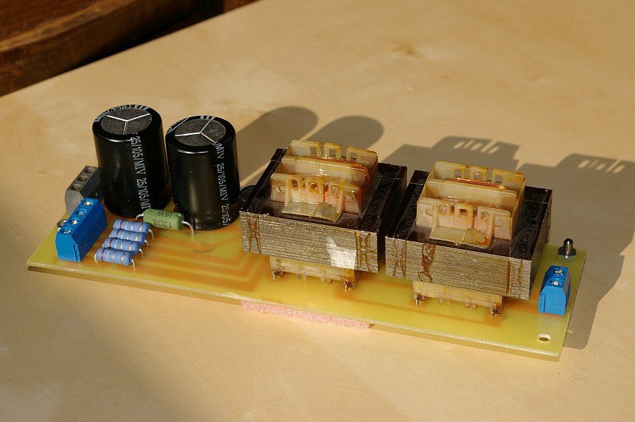

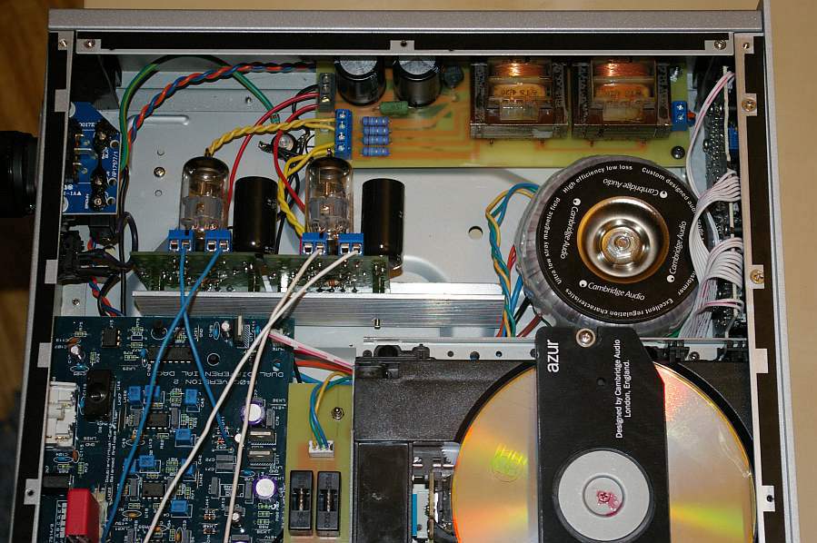

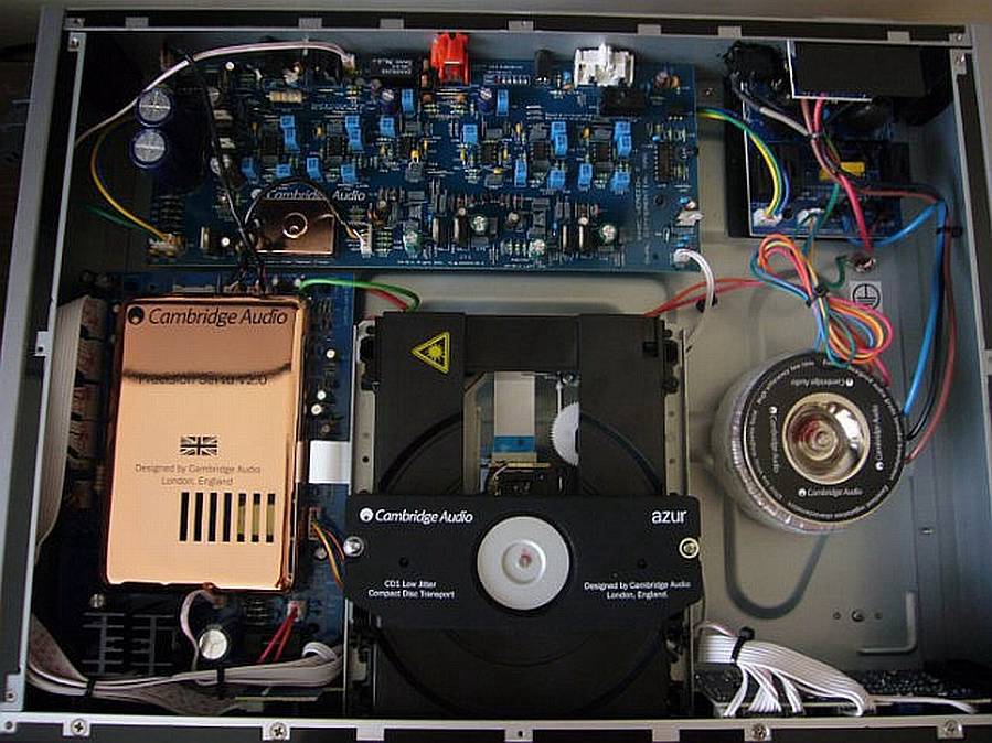

Azur 640 v.2 ma bardzo mało miejsca w środku, dlatego byłem zmuszony do przestawienia oryginalnego trafa w inne miejsce i do sporządzenia dedykowanego zasilacza opartego na małych trafkach na wąskiej płytce. Pierwsza fotka przedstawia CD w stanie oryginalnym.
Czy jest postęp w stosunku do oryginału? Jest, wyraźny i bezdyskusyjny, ale nie jest to aż tak spektakularna poprawa jak w przypadku Yamahy którą pokazywałem wcześniej. A czy rezultat końcowy jest lepszy od uzyskanego z Yamahy? Tak, jest lepszy, zauważalnie lepszy, choć nie ma przepaści. W jednym i drugim przypadku warto było dokonać modyfikacji.

Wczoraj popełniłem lampizatora na do Azura na lampach 3A5/DCC90 duotriody DHT.
Muszę powiedzieć, że brzmi to na moje ucho lepiej niż jakkolwiek konfiguracja na 6n6p.
Lampa na kanał jest w konfiguracji PSE (obie połówki) punkt pracy Us -2,5V, Ia= ~ 3,5 mA, Ua = ~ 90V. Jedynym wyzwaniem jest grzanie 2,8V/100mA, które MUSI być stabilizowane, ponieważ brumi. Pająk na LM317 rozwiązał problem.
Lampki są bardzo tanie. Moc wydzielana to mniej niż 0,5W tak więc są kompletnie zimne idealnie nadają się do zamknięcia w niewentylowanym odtwarzaczu. No i od razu słychać brzmienie DHT (dla purystów jak znalazł ;-)))
jednym słowem polecam..
Artur
Koledzy ze zlampizowanym Azurem 640 V2.
Kradnijcie sygnał z jednego daca. Nie wiem dlaczego ale w ten sposób gra sporo lepiej..;-)).
Drugi DAC zostawcie sobie jak by się pierwszy spalił..;-))). I koniecznie uważajcie na scieżki są MEGA delikatne ;-(
