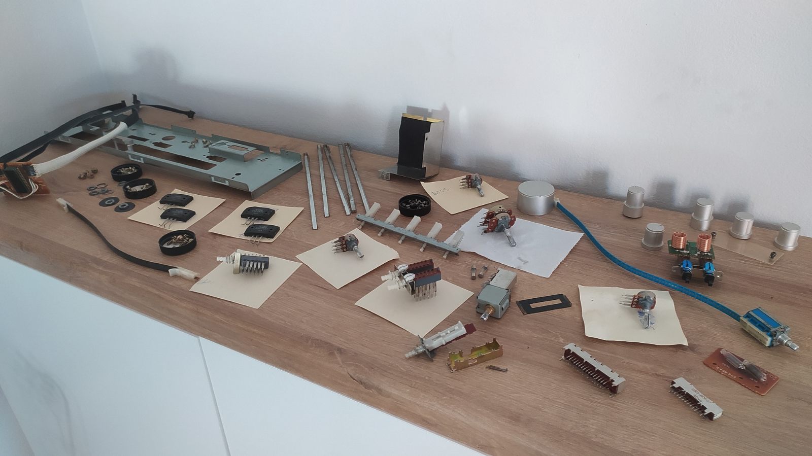

Witam klubowiczów

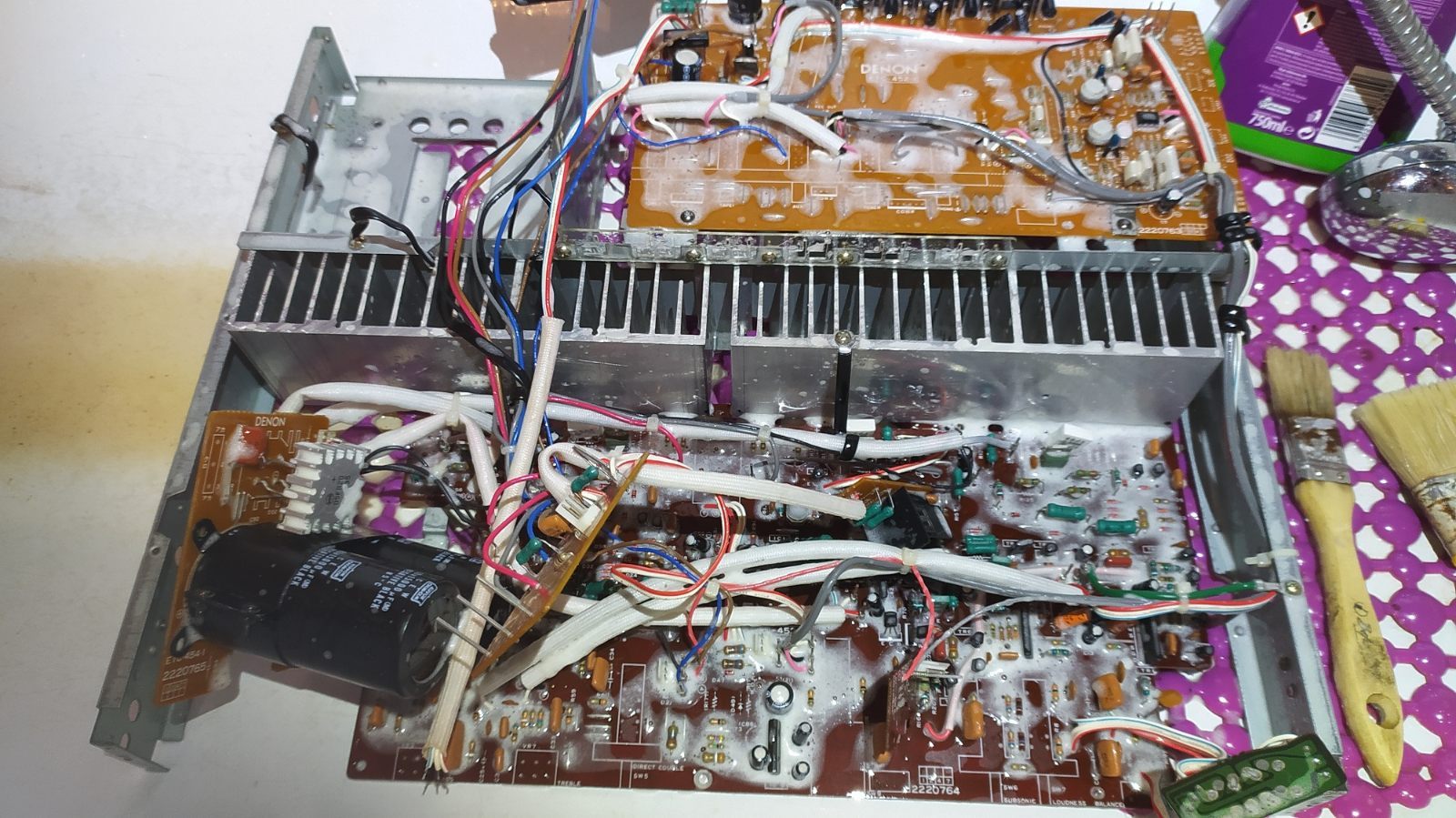

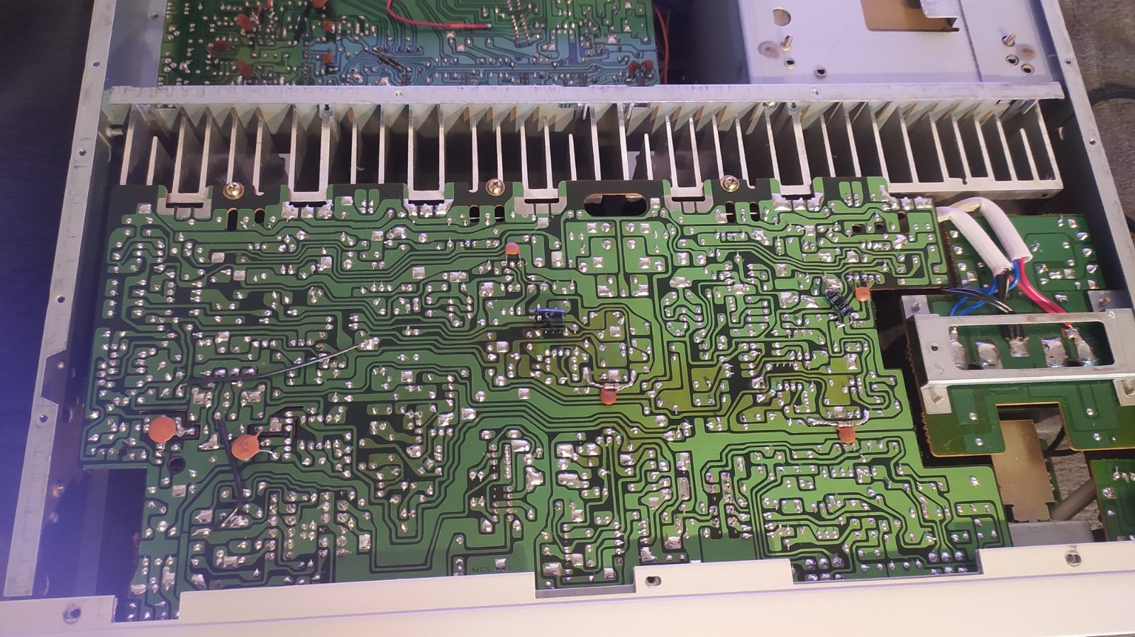

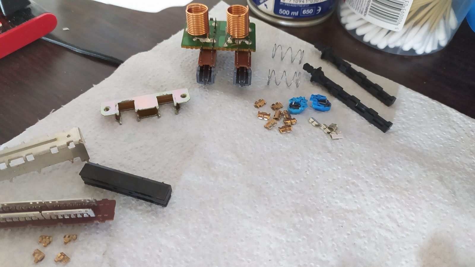

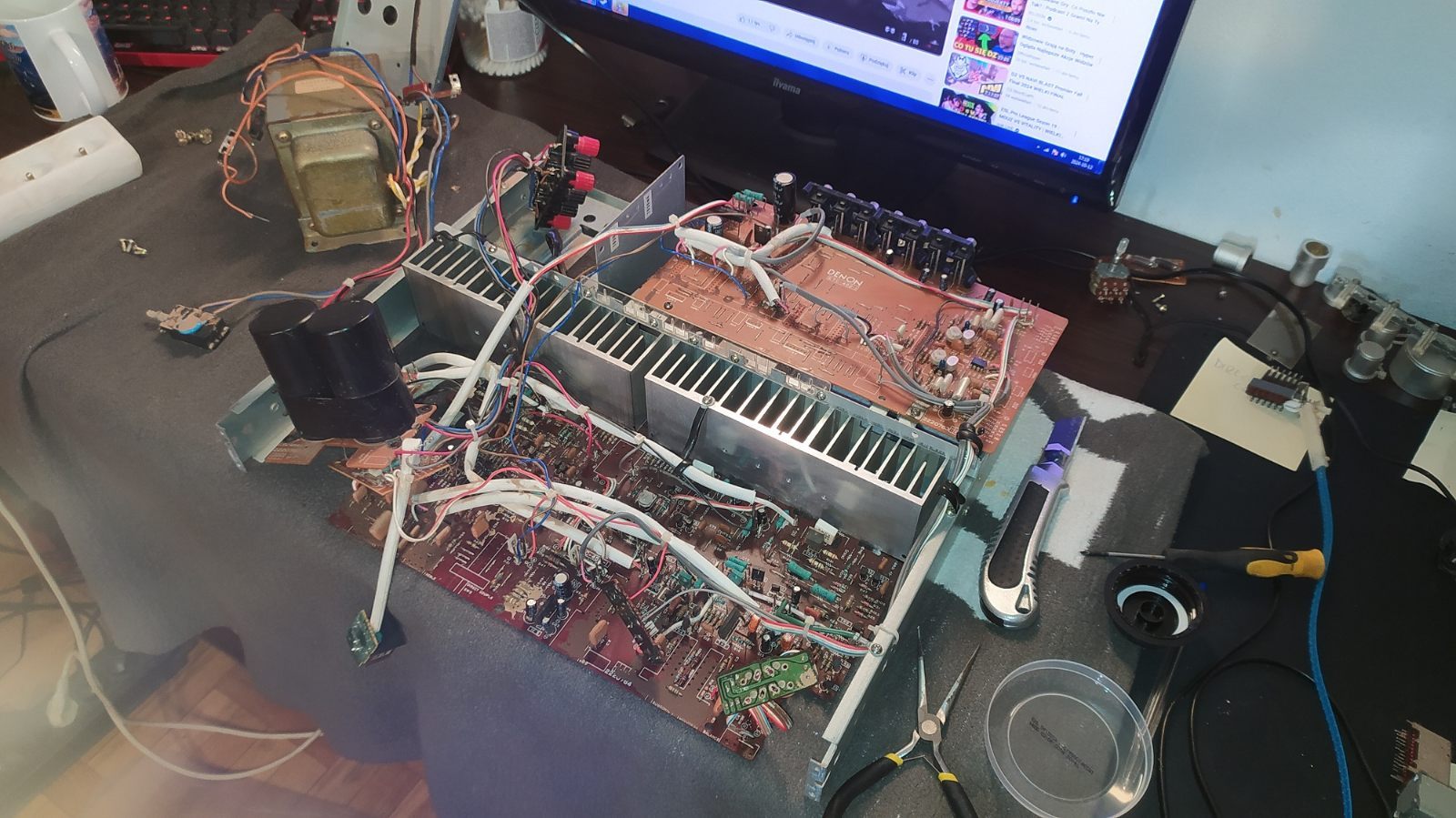

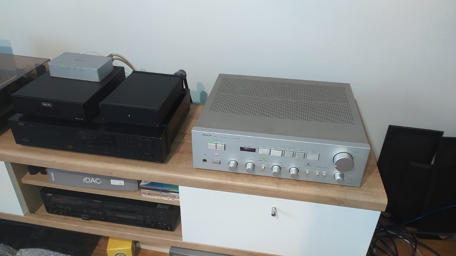

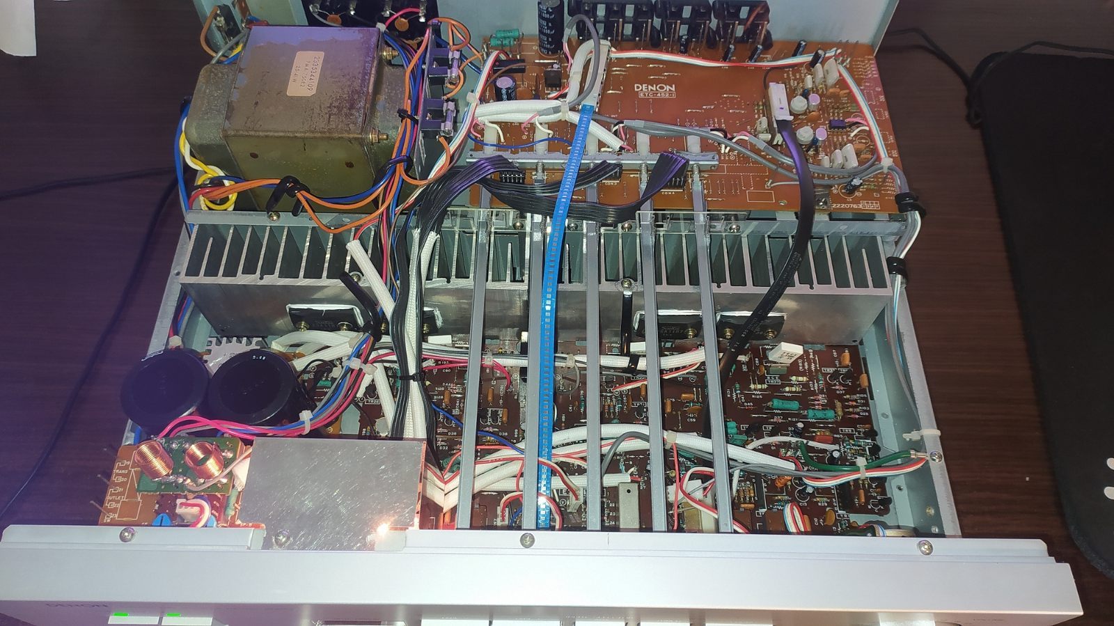

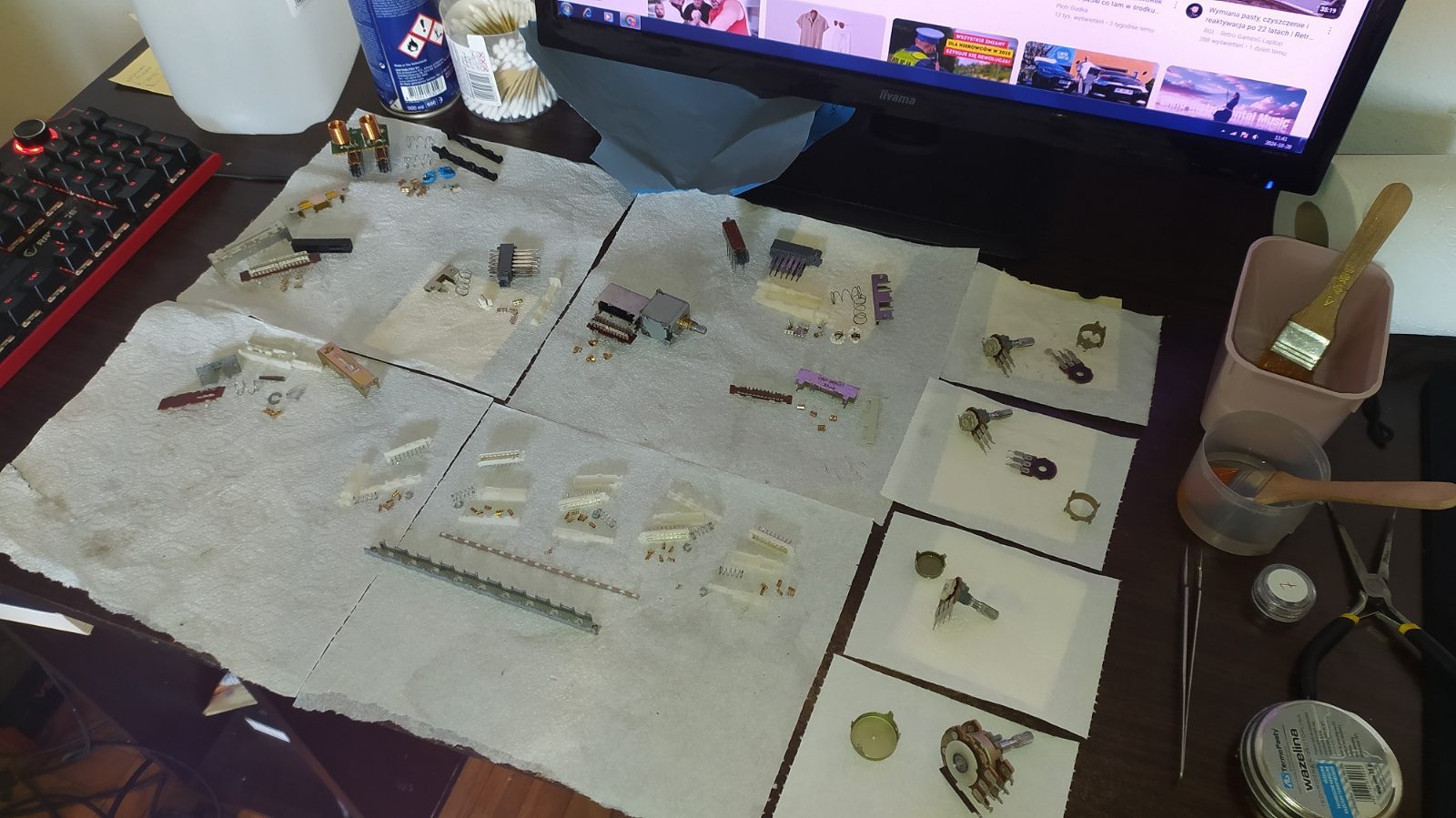

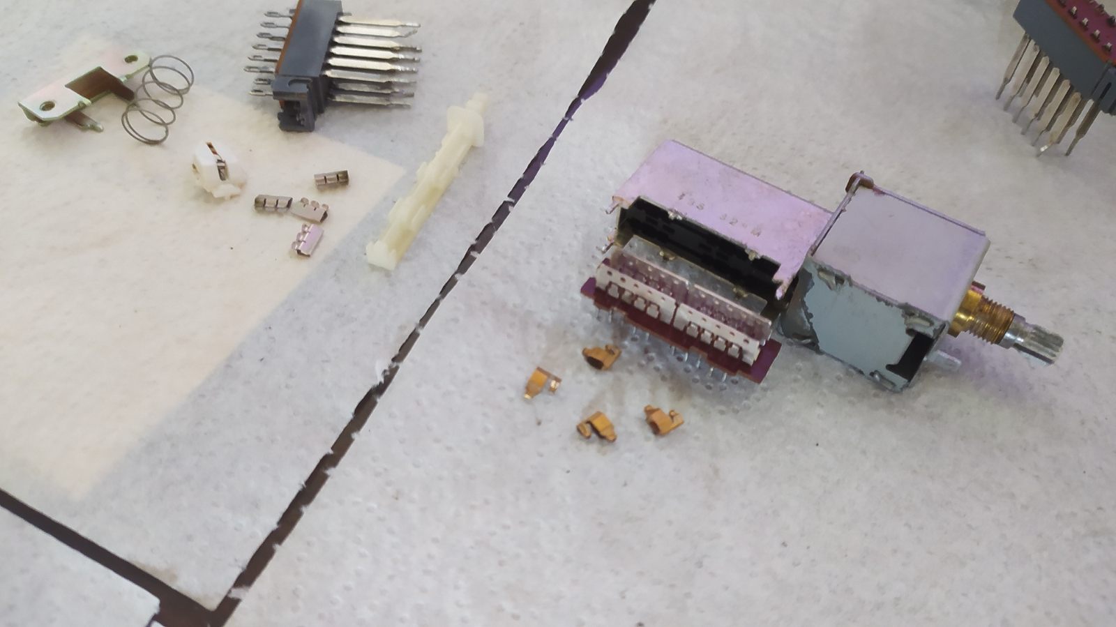

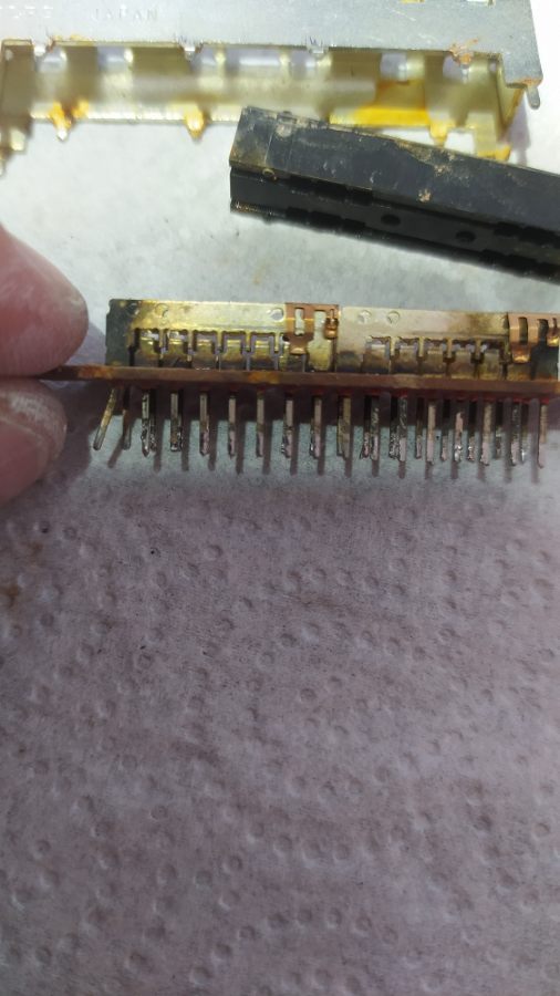

Mały powrót do przeszłości czyli Denon Pma 750 staruszek z 1982r, waga 12kg, moc 80W przy 8ohm, oryginalna cena 1500DM,  kupiłem go kilka lat temu za jakieś tam niewielkie pieniądze brzmiał zaskakująco dobrze z moimi kolumnami Usher. Ostatnio  miałem go tylko w miarę ogarnąć  tak żeby nie był w stanie jak od handlarza  i później sprzedać, a po czasie zdecydowałem się rozebrać wszystko ponieważ stan wizualny jest bardzo ładny i działał wciąż wyświetlacz. Wnętrze w takich starociach to zawsze plamy i wszechobecny brud z  mieszanka szprejów do regeneracji potencjometrów lepiąca się kalafonia trochę błotka.. taki standard. Mycie, wybielanie wszystkiego i rozbiórka czyszczenie czarnych w środku  przełączników, całkowite rozlutowanie płytek nowe luty co do jednego pola cyną ołowiową, nowa pasta i podkładki pod tranzystorami. Po złożeniu do kupy nic nie wybuchło :-) na wyjściu na obu kanalach piękne stabilne 4Mv, bias końcówek po 13Mv według SM, stare kondy Nippona wciąż trzymią się dzielnie trochę ich tam pomierzyłem. Wzmacniacz ma te 40 lat czasu na tą zabawe trochę zeszło, ale satysfakcja jakaś tam jest miło jest zobaczyć ponownie czyste wnętrze takiego staruszka,   gra bardzo ładnie dźwięk zaskakująco dynamiczny i rześki całkiem precyzyjny bez problemu można określić co gra na scenie,  super dogaduje się to Arcam Rdac z TP i srebrnych Qed,   sprzedawać teraz się jakoś odechciało :-)
