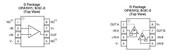

Pobawiłem się kilkoma wzmacniaczami operacyjnymi w Creeku Evolution 1. Próbowałem LME49990 (~100zł), AD797 (~50zł), OPA2107 (~25zł), OPA1611/OPA1612 (~70zł), NE5534 (~15zł). Fabrycznie w Creeku znajdują się 2x OPA2604 i 1x NE5532. Są to raczej niskojakościowe op-ampy i uznałem, że warto spróbować podmienić je na coś lepszego. Po kilkunastu próbach i wymianach uznałem, że najlepiej brzmi taki układ (od lewej): OPA2604 - OPA1611/OPA1612 - NE5534. OPA1611 znacznie poszerzył scenę, jeśli wcześniej była duża, to teraz jest gigantyczna. Poprawił także bas, ale i ułagodził brzmienie, więc może nie pasować osobom słuchającym twardej elektroniki czy metalu. Włożenie NE5534 zamiast NE5532 uporządkowało scenę i poprawiło stereofonię, znacznie upłynniło i umuzykalniło brzmienie, ale jednocześnie trochę zmniejszyło ilość basu.
OPA2604 i NE5532 to podwójne wzmacniacze operacyjne. AD797, OPA1611, NE5534 to pojedyńcze wzmacniacze operacyjne. Zupełnie inny jest w nich układ pinów - tam gdzie w pojedyńczym jest wyjście, to w podwójnym jest wejście. Jakim cudem dokonałeś podmiany?
Cześć,
gdyby ktoś był zainteresowany mam do sprzedania creeka evo 2 w kolorze srebnym stan sklepowy. Komplet. Jest w dziale ogłoszenia. Sprzedaje go z żalem, jest to najlepszy sprzęt jaki miałem, niestety ze względów rodzinnych nie miałem go od jakiegoś czasu już słuchać...uważam ten model za wyjątkowo udany, na pewno do niego wrócę. Obecnie szukam czegoś o miniaturowym gabarycie :) Dzieciaci zrozumieją. Jeżeli ktoś zna chętnego na creeka w idealnym, pedantycznie wręcz traktowanego - proszę o nakierowanie kolegi na ogloszenie - b. zapłać Bracia ;)
Edytowane przez mercandede
Korzystając z takiego cuda:
Dwa pojedyncze opampy SO-8 przylutowane do takiej podstawki zastępują jeden podwójny DIP-8 .
OK, tak właśnie myślałem, aczkolwiek nie rozumiem po co robić takie sztuki np. z OPA1611, skoro OPA1612 jest jego podwójnym odpowiednikiem. Jest również przejściówka dwóch pojedyńczych DIP na jeden podwójny, ale u nas nie znalazłem, trzeba by szukać za granicą.
Moim faworytem spośród podwójnych wzmacniaczy operacyjnych jest właśnie OPA1612, trzeba dać mu kilka(naście) godzin, żeby się wygrzał - z początku nie brzmi jakoś szczególnie, za to potem... poezja, chociaż oczywiście każda aplikacja jest inna i nie wszędzie musi się sprawdzić. Właśnie z braku takiej przejściówki nie mogłem wypróbować AD797, którego upatrywałbym na głównego rywala 1612 z uwagi na porównywalne ultraniskie szumy. Pozdr.
