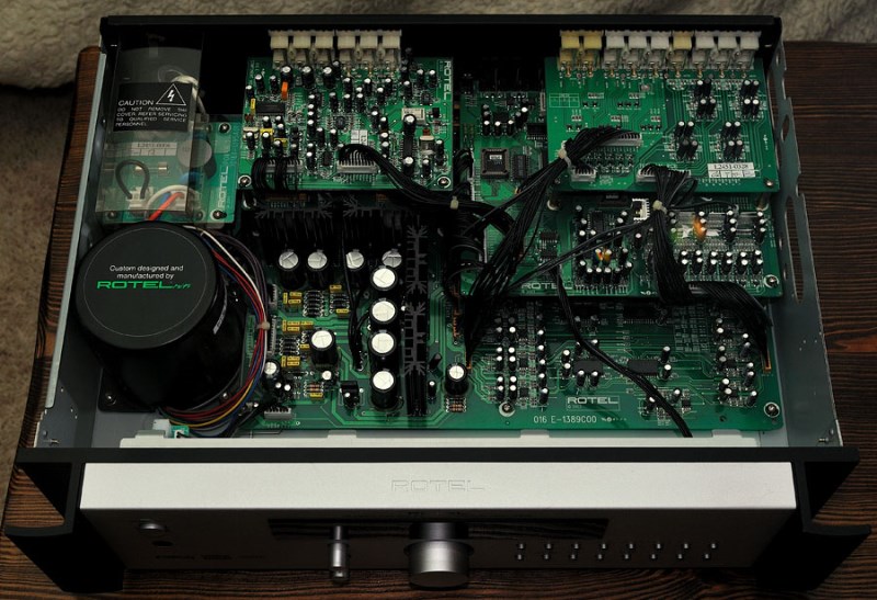

Wyprzedziłeś mnie:) Też chciałem pokazać wnętrze tego wspaniałego klocka jakim jest RSP-1068.
Kilkanaście dni temu wspominałem, że mam problem z potencjometrem (przełącznik impulsowy) głośności w tym Rotelu. Wymontowałem panel przedni i potraktowałem ów przełącznik płynem do regeneracji potencjometrów po czym przemyłem izopropanolem (nie rozbierałem go). Zanim skręciłem całość podłączyłem panel do reszty przedwzmacniacza aby sprawdzić czy działa. Działa:). Uradowany skręciłem obudowę i odstawiłem klocek na swoje miejsce. Po godzinie włączam sprzęt i du.a. To samo. Nie wiem jaki jest to przełącznik, bo symbol pewnie jest umieszczony od strony wewnętrznej (od strony płytki drukowanej) a nie chciałem na razie bawić się lutownicą. W wolnej chwili rozkręcę go ponownie tym razem wylutowując z płytki i wyczyszczę potencjometr od środka. Jeśli to nie pomoże to ratuje mnie wymiana na nowy ale boję się, że nie dostanę takiego samego. Ma ktoś jakiś pomysł?

Ten preamp w środku dobry......... a propos czy jak rozbieracie starsze klocki to traktujecie je odkurzaczem żeby usunąć pył?

co do kurzu - jeśli potrzeba to tak, można go usunąć.
