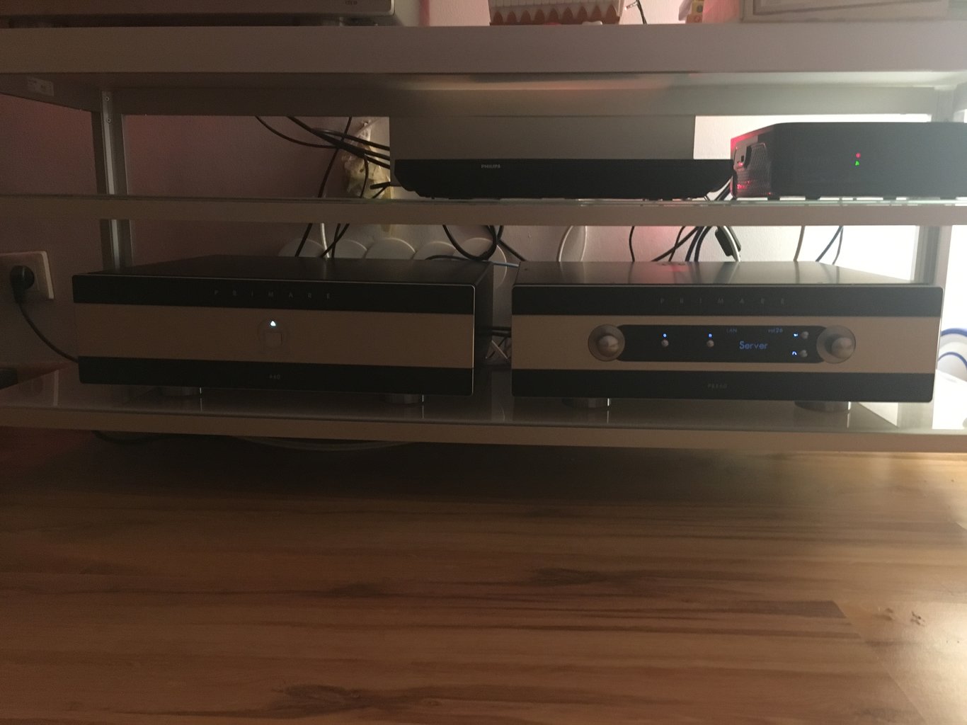

Dzień dobry Państwu.Po kilku latach użytkowania CD10i chciałbym dołączyć do klubu ze swoimi nowymi kloockami.
Pozdrawiam wszystkich miłośnikow szwedzkiej myśli technicznej.
