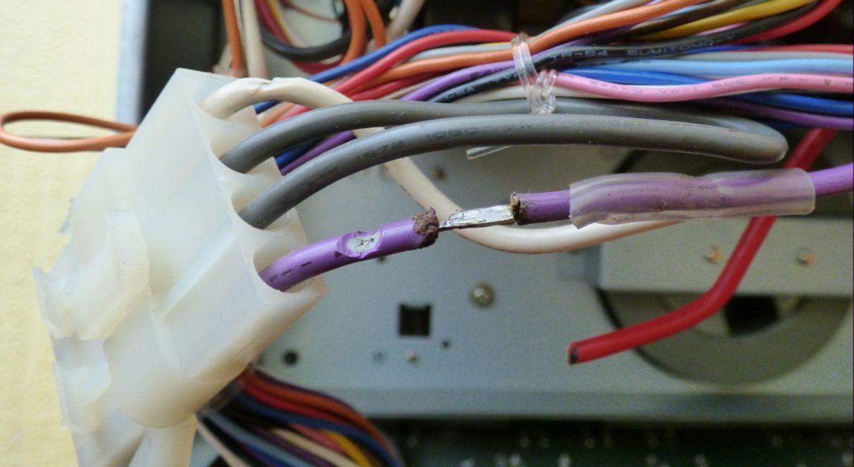

Zauważyłem, że ktoś coś kiedyś robił przy przewodach, które idą do transformatora (na załączonych zdjęciach wszystko widać). Dokładnie idą do niego 3 przewody, ale jeden (czerwony) nie jest nigdzie przylutowany. Był zawinięty i zaklejony izolacją. Przy pozostałych dwóch (fioletowy i biały) też było coś robione.

W instrukcji serwisowej TEAC X-300, a dokładniej na schemacie z transformatorem są opisane kolory przewodów i rzeczywiście fioletowy jest od 220V, a czerwony od 240V, który u mnie jest odłączony tak samo jak na załączonym zdjęciu. Na moim schemacie informacji o kolorach nie ma. Czy teraz wystarczy abym zamienił fioletowy przewód z czerwonym, by mieć napięcie 240V?

Według serwisówki wersja EU oraz U.K. i AU, mają dokładnie taki sam transformator.
Pierwsze czym różnią się te wersje to wysokość napięcia zasilania, więc musi być możliwość zmiany na 240VAC.
Jeśli kolory kabli pokrywają się z tymi w Twoim magnetofonie to ustaw miernik na pomiar napięcia AC i jedną z sond podłącz do przewodu białego. Drugą sondę podłącz do koloru czerwonego i włącz magnetofon. Jeśli jest to właściwy przewód to napięcie na nim będzie wyższe od sieciowego i z grubsza będzie wynosiło 260VAC. Jeśli tak jest to śmiało możesz zamieniać fioletowy z czerwonym.

Henryk Konstanty! Jesteś wielki. Zamieniłem przewód fioletowy z czerwonym i napięcia są takie jak na schemacie.
Dzięki za naprowadzenie w kwestii tego transformatora.

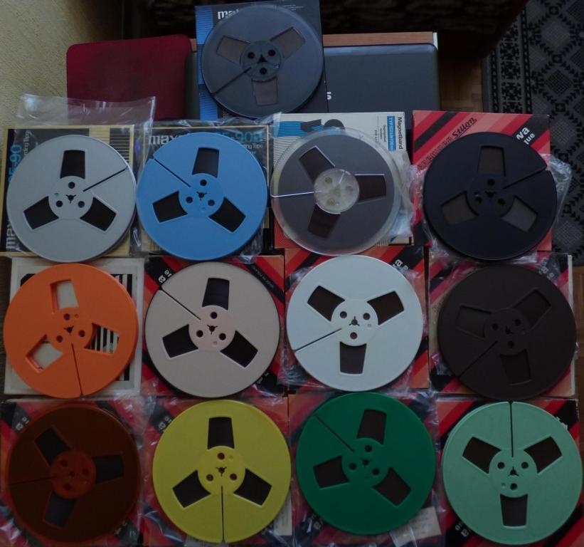

Poluję na takie szpule jak ta czerwona i dokładnie na tą czerwoną, bo tego koloru nie mam. Jeszcze biała mnie interesuje. To jest 18-ka bez żadnych wytłoczonych napisów. Ma ktoś może taką na sprzedaż lub wymianę? Dajcie znać, nie wstydźcie się. Na pewno się dogadamy.
W załączniku są kolory, które już mam. Posiadam jeszcze czerwoną-przeźroczystą i bardzo jasną zieloną, czyli razem 15 kolorów.
