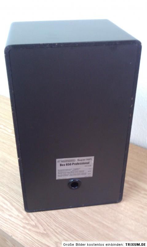

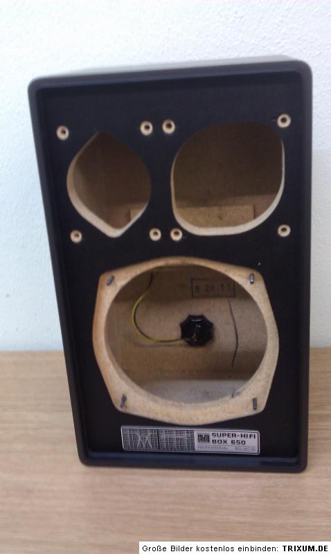

Mam pytanko. Czym różnią się box 650b od box 650 prof?
Najbardziej chodzi mi o solidność skrzynki i o dźwięk. Przeczytałem gdzieś tu, że głośniki są dobierane parami w prof.
Wg parametrów to całkiem inne kolumny(podział pasma). Wagowo takie same, choć profy są trochę mniejsze.
