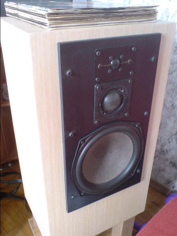

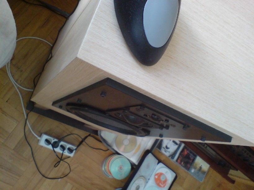

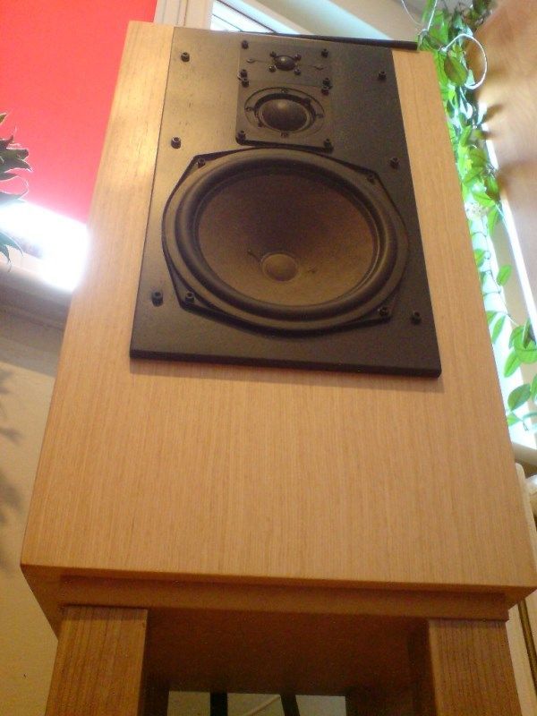

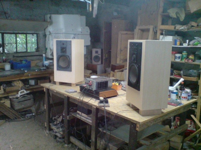

Zrobiłem obudowy do głośników o których napisałem wcześniej. Obudowy wyszły solidne, jedna waży 28kg. Są to podstawkowce. Pojemność budy to ok. 50l. W sumie wtopiłem 200zł bez głośników. Większość materiałów była z "odpadków" Za całość wyszło mi ok 400zł. Za pełnopasmowe kolumny:))
Teraz trochę o dźwięku. Kolumny potrzebują minimum 16m2, żeby zagrać bez podbicia basu. W mniejszym pomieszczeniu bas potrafi pozostać w pokoju trochę dłużej oraz ilościowo jest go dużo za dużo. Pozostańmy więc w 16m2.
Pierwsze co się rzuca na uszy to piękna średnica i analogowy klimat. Wszystko jest płynne, nic się nie wybija. Wspomniana średnica zaskakuje ilością szczegółów, barwą, wypełnieniem, ciężarem. Nie brakuje jej dynamiki i szybkości. Muzyka akustyczna wypada niezwykle naturalnie, wciągająco. Wysokie nie narzucają się, mają dobrą barwę, pokazują wiele smaczków i wybrzmień. Należą do tych bardziej delikatnych, mimo to talerze perkusji wybrzmiewają z dobrym atakiem. Mogą też pochwalić sie wypełnieniem, czyli brakiem uszczuplenia(znanym mi z kopułek). Bas wypada najsłabiej, choć nie jest jakiś zły. Po prostu odchodzi trochę od fenomenalnej średnicy. A dzieje sie tak przez zaokrąglenie konturów. Nie ma sie co dziwić skoro na co dzień obcuję z basem z pioneerów hpm 100, który można określić mianem żylety :) Tak czy owak owo zaokrąglenie specjalnie nie daje o sobie znać w muzyce akustycznej. Generalnie basu jest w sam raz. Przy głośnym słuchaniu wprawia w drżenie szklanki w kuchni:) Do tego schodzi bardzo nisko, organy można słuchać bez większego stresu. Następną zaletą samorób jest scena dźwiękowa, stereo. Nie będę sie specjalnie rozpisywał. Napiszę tylko, że wykracza poza poziom zwykłego hifi. Nie ma kurczowego trzymania się głośników, jest swoboda, jest oddech.
W kilku zdaniach mogę napisać, że te samoróby są rewelacyjne do słuchania muzyki akustycznej - klasyki, jazzu, world music, itp. Świetnie spisuje się w muzyce filmowej ( potęga i zejście basu), w elektronice. Można słuchać godzinami. Grają u mnie od 2 tygodni i codziennie mnie zaskakują:) Oczywiście nie zagrają z każdą elektroniką. Potrzebują naturalnie grającej elektroniki. Jasne, cienkie, zapiaszczone wzmacniacze odpadają. Z resztą, kto słucha muzyki na takim sprzęcie??:P
Na koniec trochę fotek. Wybaczcie jakość. Ostatnie zdjęcie to fota z warsztatu - faza testów dźwiękowych :)
