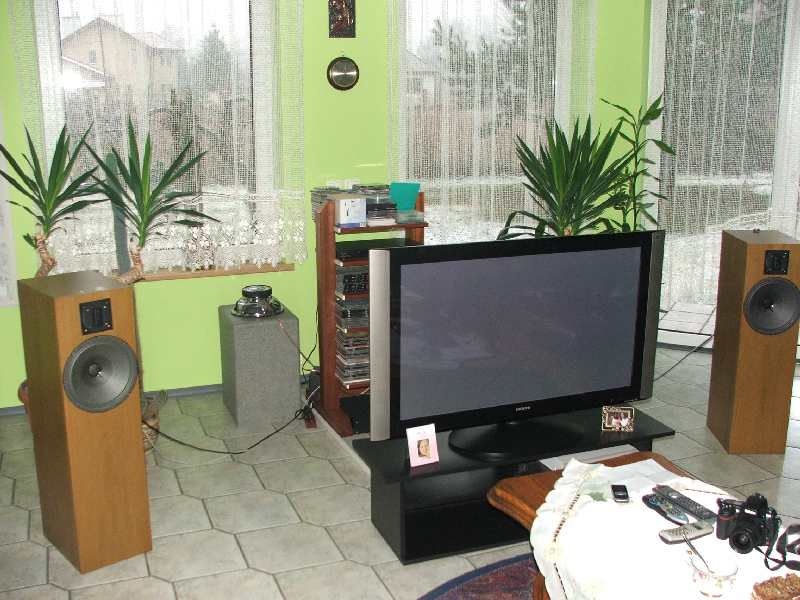

Podłączyłem Resurrectora do płytek Petera z LM 3875 czyli drugiej wersji GC w moim składzie ganclonów wykonanego na dwóch zwykłych trafach200VA 2x22V +4X BC 1000uF przy chipie i diodach bez typowych rezystorów gdyż układ z Rez. wymaga innych wartości.
Jako fantomy Alphard i Emience Alpha8.

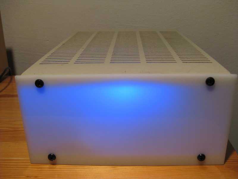

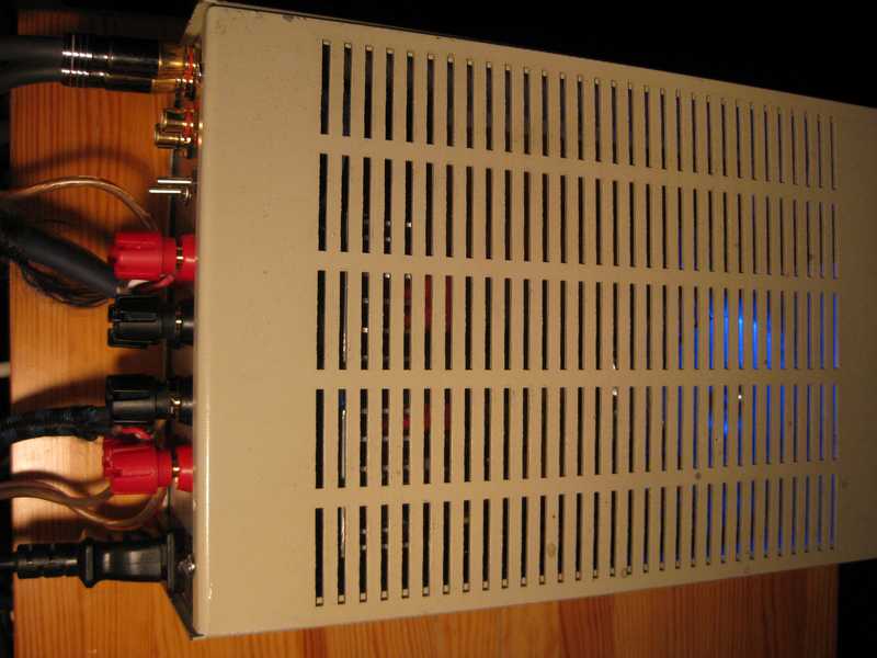

mój GC+R dorobił się nowego trafa i wskoczył w obudowę - czyli to co było pod ręką i świeci(chwilowo :), więc wklejam, zadowolenie z ....obecne.
