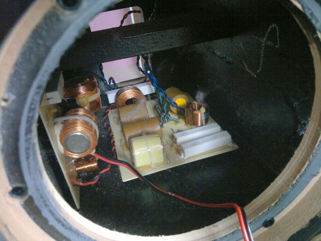

Wczoraj wróciły do mnie KEF R300 po modzie wykonanym przez muda44. Dźwięk stał się bardziej szczegółowy, jest pełniejsza scena, dynamika. Jestem bardzo zadowolony. KEF-y wygrywają bezapelacyjnie z dotychczas używanymi Infinity RE80. Mam nadzieję, że z czasem zagrają jeszcze lepiej.
Co było poprawiane? Generalnie największym minusem jest narastająca krzykliwość przy większych poziomach głośności. Może to kwestia wytłumienia... No i ja mówię o R700, nie wiem jak podstawki.
Co było poprawiane?
Tam gdzie były największe oszczędności .
Zwrotnice .
Wygłuszenie . Poroso + wełna
Okablowanie - częściowo Kimber 4TC
Ominięcie zworki i podłączenie głośników pod dolne zaciski .
To jest to o czym pisałem .
Chodzi o kubek do coaxiala . Jest zrobiony z cienkiego MDFu i " dzwoni " tym bardziej im głośniej słuchamy .
Problem ten głównie dotyczy R700 i R900 . R300 są bardziej zbite ( mniejsze ) i ten problem nie występuje .
Dodatkowo R700 mają bardzo twardy bas . Jak dla mnie zbyt twardy .
Zmianą wygłuszenia tracimy nieco z tej twardości a zyskujemy czystość , barwę i lepsze zejście .
Edytowane przez muda44

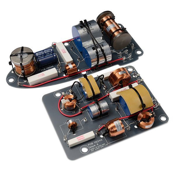

Na 99% LS50 jest jak w serii R na polipropylenach Bennic i elektrolitach MDL albo Bennic .
Dopiero w Blade poszli w lepsze części
Zainwestowali w głośniki i obudowę i dzięki temu można się skutecznie pobawić w DIY .
Małe skrzynki a widać jak gruba jest przednia ścianka .
Widać poprzeczkę .
Zaraz nad otworem woofera jest wieniec a nad nim kubek .
Na samej górze od spodu doklejony jest kawałek MDFu celem redukcji drgań górnej ścianki .
Postarali się .
