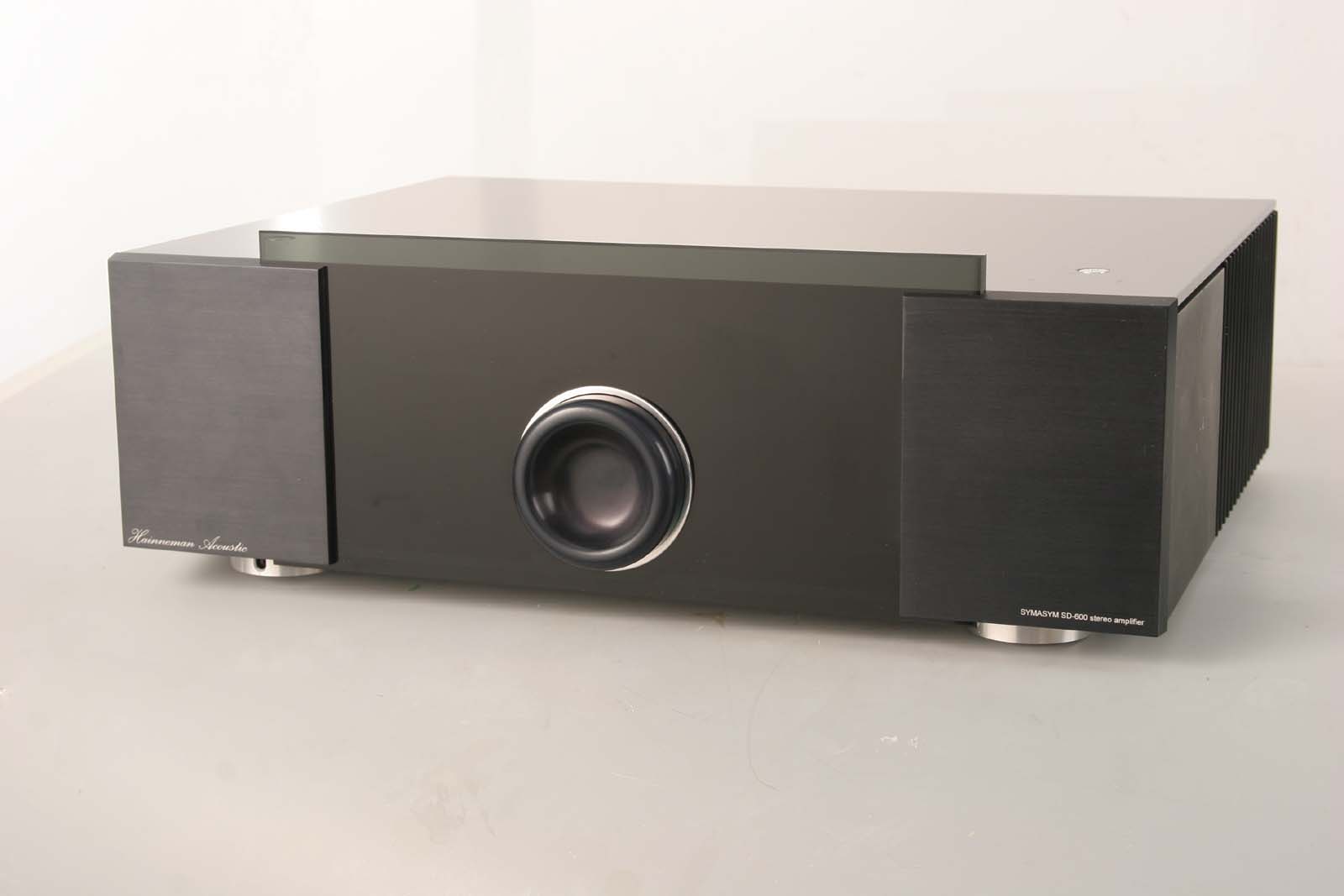

ja mam opracowaną taką:
oczywiście bez pokrętła, radiatorów i znacznie cieńsza.
