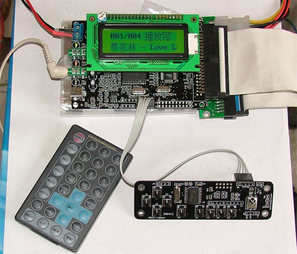

Chińczycy potrafią:

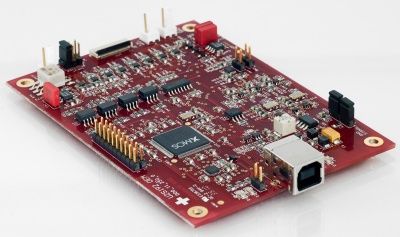

Moduły Xmosa są fajne, tylko tu znów cena jest dość wysoka, była o nich mowa w wątku JarkaC o TASie.

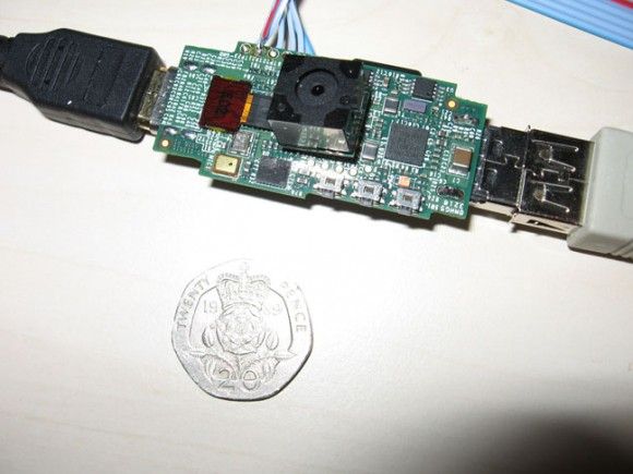

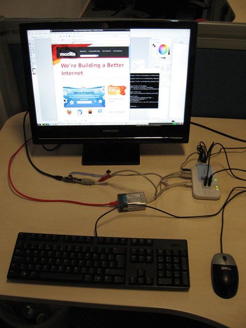

Raspberry Pi za 75 zł - to moze byc super podstawa do zbudowania odtwarzacza HDD wave, flaców i mp3, ponoć on może wygenerować sygnał I2S
Mnie kosztował 210zł z tej plastikowej obudowie z RS, także super tanio nie jest. Sygnał analogowy należy sobie darować, bo jest generowany przez PWM i prosty integrator. I2S może i da rady po SPI generować, pytanie z jaką dokładnością podaje to zegar. Próbowałem w OpenELEC obsłużyć zewnętrzny DAC po USB, ale mi się nie udało.
