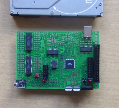

... że zagra to na poziomie jakiegoś Philipsa 614 za 50-70 zł z Allegro :-) Konwersja I/V na opampie z takimi wartościami "ciut" zabije magii. Moim zdaniem, jak już robić coś w tym stylu, to na nowoczesnych DACach, które przyjmą 96KHz co najmniej.
madly, bzdury waść gadasz, odpowiedź wyrwana z kontekstu. Tu chodzi sposób rozwiązania serwera.
Bogdan,
tutaj masz właściwy wzór:
O wiele mądrzej zaprojektowany, choć pod mp3. Wykonany na AtMega128, do tego gotowa płytka do wzięcia za ~50pln. Można w prosty sposób dostosować oprogramowanie, USB można podmienić na szybszy ale niestety trzeba znaleźć sensowny cenowo wyświetlacz co nie będzie problemem, bo projekt jest nieco wiekowy. Rozmawiałem kiedyś z autorem, on sam nie był do końca przekonany czy procesor da sobie radę, bo należy pamiętać o tym że dla WAV jest potrzebny 10x większy bit stream. Oczywiście zna też projekt z Twojego linka, to była kolejna wersja rozwojowa. Jak zwykle w takich urządzonkach problemem będzie obsługa większych dysków od 128G związana z 48-bit dostępem
gagacek, a niby w czym bzdury? zagra tak, jak dac puści, a ten w tym projekcie będzie limitował osiągi i na to zwróciłem uwagę.
tak, kontekst to hdd music serwer i na tym poprzestańmy i nie musisz strzelać takich komentarzy.

to I2C to nie literówka zamiast I2S?
osobiście nie słyszałem o gotowych konwerterach z I2C na I2S
dwa - I2C jest chyba za wolne (400kbps) dla audio
można pokusić się o samoróbę na procku który ma sprzętowe I2C i I2S albo zrobić full soft cora
albo coś na logice programowalnej :)
jar1,
jak jednak z I2S to może STA020
Ja tak z ciekawości się zapytam czy ktos miał styczność z projektem odtwarzacza MP3 z AVT 5195.
Raczej mi chodziło o I2C. Bo skąd wziąć I2S? Tu chodzi o zwykłe wyjście z procka.
Dlatego chyba łatwiej komunikację załatwić poprzez USB. Wtedy mozna wykorzystać standardy.
Mam coś takiego (jak przedtem pisałem)
Rzeczywiście jest tam napisane "Synchroniczny interfejs szeregowy (wsparcie m. in dla I2S) "
Tylko jeszcze nie wiem, co to dokładnie oznacza.
Nie jestem specjalistą z tej dziedziny, potzrebuje trochę wsparcia ;-)

>jar1
jeżeli dasz radę oprogramować MMnet1002 to na wyjściu oznaczonym jako I2C dostaniesz sygnał I2S,
a z tym sygnałem poradzą sobie DACe z forum, ponadto spokojnie można zrobić koder I2S -> SPDIF na DIT4192 (gotowa aplikacja poszła do Ciebie na email) , ponadto taka płytka pomiesciłaby również moduł konwertujący USB -> I2S i USB -> SPDIF na kości PCM2707,
reasumując mozna łatwo wykorzystać wyjście USB i I2S z MMnet1002,
tak na marginesie taka płytka znalazłaby wielu chetnych,

bardzo fajny , ale drogi prezent na świeta, tańszy a dobt jest Squezebox
a w DIY to serwer juz jest, soft się do niego pisze,
obecnie procek jest docelowy, a karta "startowa",
trwają testy,
więcej napisze jar1, bo jego syn robi soft
CS8406 - Uniwersalny enkoder I2S do SPDIF do 192kHz fs max.
Waldi_06,
wcale bym nie powiedział ,że nowy Squezebox będzie, lepszy juz nie będzie można go sterować z niczego innego jak tego oryginalnego pilota. No i ten wygląd :(
dlatego szukam w dobrej cenie alternatywy to jest mój ideał Blacknote - DSS 15 plus ten wypaśny wyświetlacz co był na audioszole
Faktycznie jak squeeze server działa z Touch to nie ma serwera HTTP i można nim sterować jedynie przez SqueezePlay albo standardowy pilot. Wydaje mi się jednak, że to z biegiem czasu powinno ulec zmianie.
Waldi_06
Są też i tacy co mają taki dedykowany serwer gotowy, i to od dawna;)
